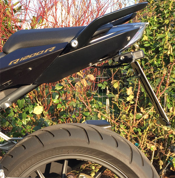

Kurzes Feedback zum Tai-Bike kzh von meiner Seite.
Montage im Prinzip sehr einfach. Bei mir passte alles hervorragend.
Wie bereits beschrieben, hatte ich vorab die Blechkonstruktion um ca. 15° aufgebogen.
Das geht mit Schraubstock und manueller Kraftzufuhr ganz ordentlich.
Leichte Haarrisse im Lack ausbessern und fertig ist die Laube.
In montiertem Zustand komme ich mit iPhone Messung auf 42°.
Den Kabeldurchgang habe ich nur mit Klebeband verschlossen.
Eventuell gibt's hier noch ein abdeckblech wenn das Wetter noch länger so bleibt.

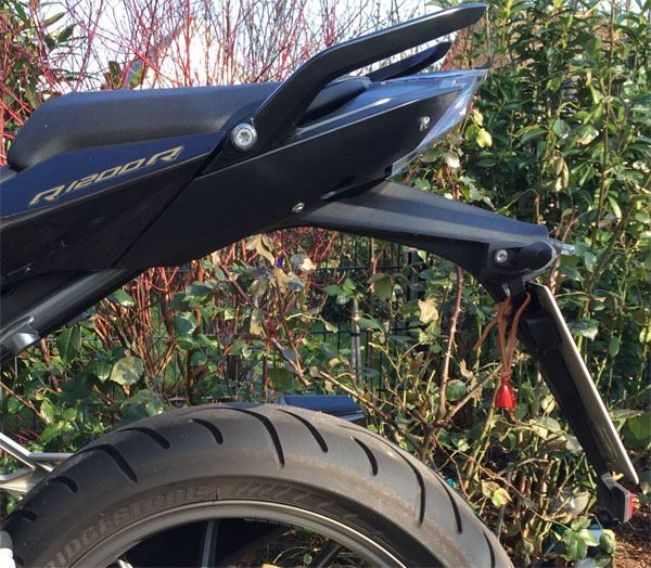

Hat bei jemanden schon der tai-bikeparts Halter am Reifen geschliffen?
Ich hatte zuletzt mal kurz ein seeehr hässliches Geräusch, ähnlich einem Schleifen, beim Durchfahren eines stärkeren Schlaglochs, habe aber so auf die Schnelle nix erkennen können. Sicherheitshalber habe ich den Kennzeichenhalter auf die erlaubten 30° nachjustiert, dann ist etwas mehr Platz da, jetzt will ich noch die Schraube des Rückstrahler etwas kürzen um auf Nummer sicher zu gehen.

Hier gab es den Kontakt mit dem Hinterrad wohl auch.ickeausberlin hat geschrieben:Ich wurschtel immer noch mit dem Halter von Tai BikeParts herum.. habe mal alles zum Hersteller eingeschickt, die wollen sich kümmern, dass es alles passend wird...und der Halter nicht wie vorher auf den Reifen aufsetzt...mal sehen wie es dann wird!

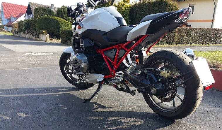

kleiner Heckumbau der R 1200 R LC
