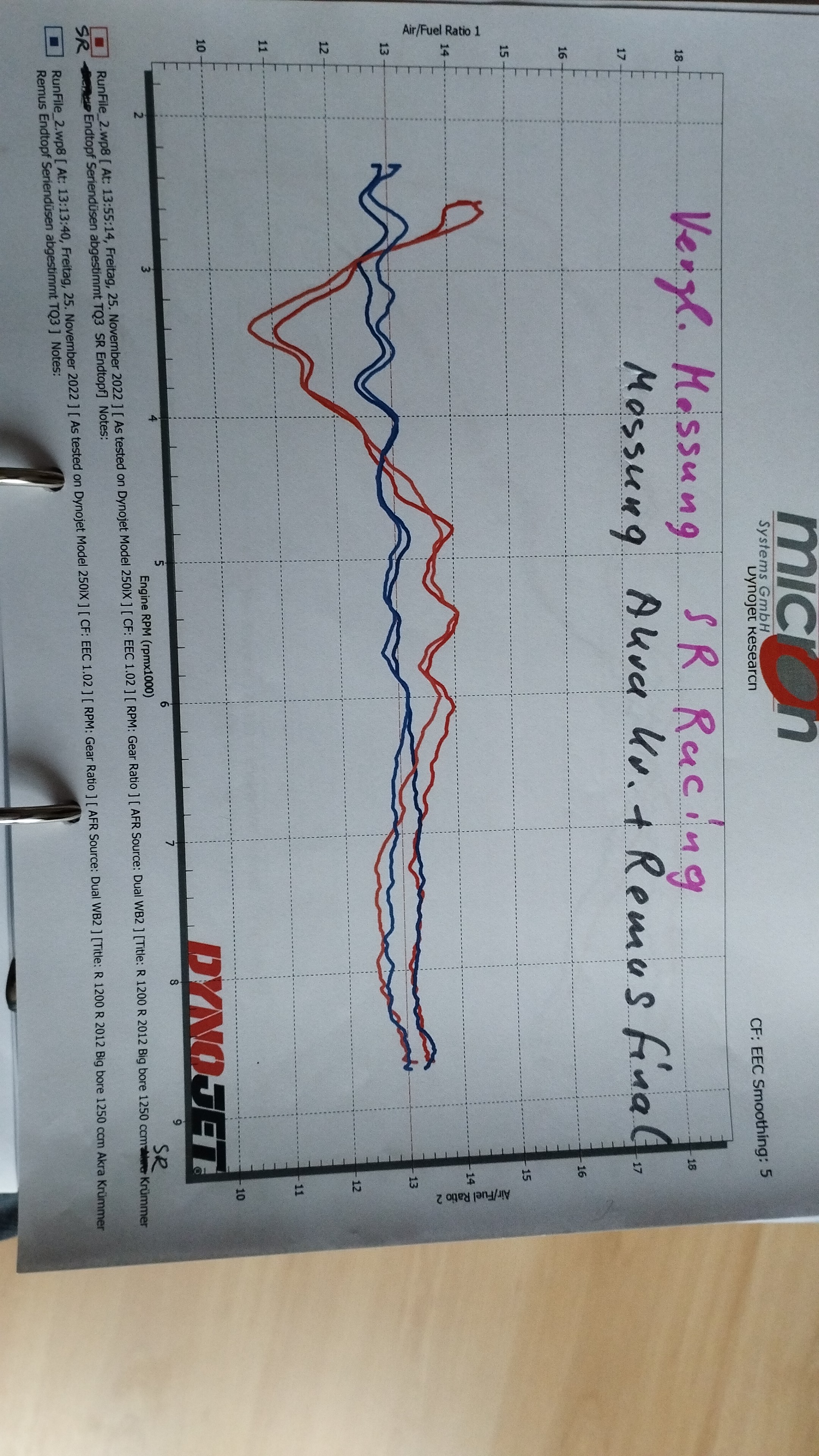

Zur Info ich habe "Dettas" Big Bore zurückgekauft damals nach dem Rutscher , wegen dem guten Motor , alles wieder aufgebaut und fahre sie seitdem persönlich immer noch. 63 000 km, davon 24 000 km? mit fettem Tuning, wieviel KM hatte sie beim Umbau Detlef? ich müsste nachsehen.
Ein Anderer wollte das Gleiche haben, dem hatte ich letztes Jahr dann 134 PS und 142 NM mit Abstimmung gebaut. Bohrung 104,5 mm
Er wollte aber den Remus drauflassen, so habe ich final schon abgestimmt dann mal meinen SR- Racing mit KAT draufgebaut, als der zur Abstimmung auf der Rolle war. Da war dann in der Mitte das Lambda magerer geworden und oben etwas.
Heißt bei Anfetten in dem Bereich wäre Mittig noch etwas gegangen, ich denke auf 145 NM, oben nicht viel.
Aber wir haben es dabei belassen.
Hier das unterschiedliche Lambda von 2 Unterschiedlichen Anlagen nur der Umbau
