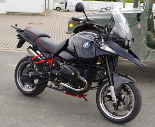

So sieht dann eine umgebaute Rockster aus, Leistung etwa 110 PS.
Bildquelle Larsi/GS-Forum-eu

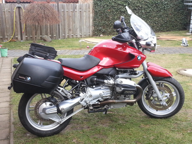

so ich habs dann doch getahn
und so doll hoch kommt die Fuhre nicht da der negativfederweg höher als beim originalen is
Gruß Bernd
hinten das Federbein einer 1150er GS und vorn das einer 12erGS WP natürlich, Seitenständer muß natürlich auch von einer GS sein.und so doll hoch kommt die Fuhre nicht da der negativfederweg höher als beim originalen is
Gruß Bernd

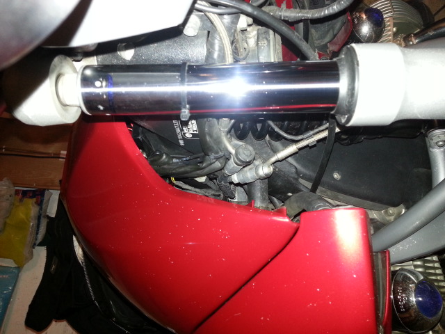

Vorn muß beachtet werden, der Federweg ist bei einem GS Bein 190mm beträgt, könnte sein das die Standrohre beim vollen durchfedern unten auf die Gabelholme schlagen! ...
das federbein der GS federt nicht weiter ein, sondern weiter aus.
daher muss beachtet werden, dass die standrohre lang genug sind und nicht aus der unteren führung im tauchrohr herausgezogen werden können.
optisch muss ich sagen:
besser als ich dachte. die weicheren federbeine lassen die R tief genug einsinken um nicht gestelzt zu wirken.

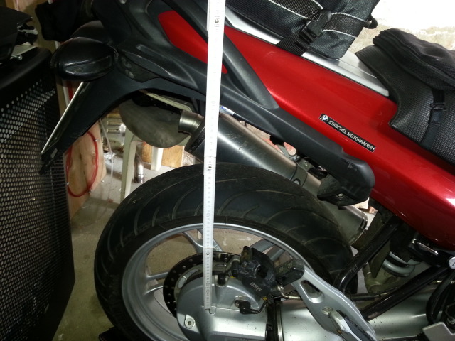

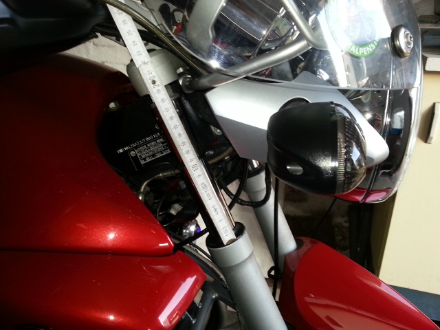

hm, ich konnte in der hinsicht nischt feststellen! selbst ohne Federbein, so weit wies die Bremsleitungen zugelassen haben rausgezogen gabs nach unten keine probleme. Aber bei möglichen 190mm Federweg gibts nach oben probleme, da von Staubkappe(Gabelholm) bis unterkannte Gabelbrücke 195mm weg zur verfügung is aber der genutzte Federweg is nicht so hoch
hab mal schnell nen Bild gemacht: der Kabelbinder zeigt den erfahrenen Federweg und die Piste war extem schlecht.
weiter oben ca 6cm sieht man nen blauen Strich , dort schlägt das Standrohr unten auf den Gabelholm zwischen diesen 6cm liegt aber auch noch der Gmmipuffer am der Kolbenstange des Dämpfers
Gruß Bernd
Gruß Bernd

Da ist ja noch genug weg nach unten frei, um wieviel ist die R denn vorne und Hinten gewachsen
Das mit den Bremsschläuchen könnte bei mir ein Problem werden da kurze Stahlflex eingebaut sind, muß nachmessen ob das geht!
Schöner Gruß:Jürgen
Schöner Gruß:Jürgen

ich lese gerade das du eine 1100erR hast, wenn mich nicht alles teuscht hat die den selben Telelever wie die GS und da verhält sich das mit der höhe vorn schon wieder anders! Der Telelever der 1150R also Typ R21-28 ist ca. 1,8cm tiefer als der der GS, durch die befestigung des Federbeins am Telelever.
hab da von Lars ein Link bekommen: http://www.powerboxer-forum.de/viewtopic.php?f=4&t=1615
ich mach morgen mal Fotos zum messen, habe jetzt leider keinen vergleich mehr!
Gruß Bernd

alles auf Hauptständer stehend.
bei mir wars relativ einfach, sollte bei Dir nicht anders sein
Gruß Bernd

locke1 hat geschrieben:vorn sinds von Stabkappe bis unterkante Gabelbrücke 19,5cm hinten vom HAG bis dort wo dat Klebeband am Kofferträger klebt 49,5cm
Gruß Bernd
