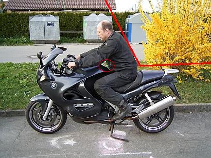

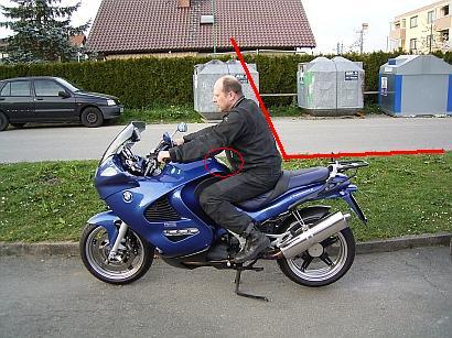

:wink: Am Donnerstag machen wir (Berni und sein Zivi) ne Tour. Dann machen wir a Buidl mit und ohne SB :wink:
Gell Berni :roll:

Thilo
Beiträge: 6032
Wohnort: Tettnang
Re: Probesitzen Superbike-Lenker
#68 Beitrag von Thilo »
:wink: Danke Berni :wink:
Also einfach mal so mit dem Geo-Dreieck ausgemessen ist die Differenz ca 7-10°.
Deutlicher wird es noch, wenn du dir den Freiraum zwischen dem Tank und meinem Rantzen
vergleichst. Obwohl die Blaue (Berni´s) etwas kleiner abgebildet ist, ist die Grünfläche im Hintergrund
deutlich größer, als bei meiner Graphitgrauen.
:wink: :wink: :?: :?:
Beiträge: 8968
#69 Beitrag von Frank@Pfalz »
Thilo hat geschrieben: Deutlicher wird es noch ...
... betrachtet man sich die Kopfposition; :!:
vorher am zweiten Container, nachher am ersten ...
oder hat Thilo wegen den Bildern das Haus und die Müllcontainer verschoben ????
:lol:
moto-berni
Beiträge: 2141
Registriert: 6. November 2002, 17:38
Mopped(s): R1250RS
Wohnort: Tettnang
#70 Beitrag von moto-berni »
Frank@KS hat geschrieben:Deutlicher wird es noch ...
:lol:
na klar Frank was sonst ich habe noch die Mopeds in Position geschoben :lol: :lol: :lol:
Moto-Berni ;-)
R1250 RS
Thilo
Beiträge: 6032
Wohnort: Tettnang
#71 Beitrag von Thilo »
:lol: das sind so genannte Rollcontainer ihr Pappnasen :lol:
Beiträge: 8968
#72 Beitrag von Frank@Pfalz »
Thilo hat geschrieben::lol: das sind so genannte Rollcontainer ihr Pappnasen :lol:
.... die stehen nur so da, die rollen gar nicht :shock:
oder meinst Du den schwarzen mit den Rädern dran ?
Vieleicht wird die Bewegung von dem älteren Herrn einfach verdeckt :?:
