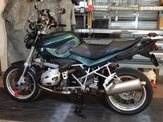

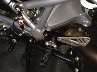

Hallo Papa Schlumpf,papa schlumpf hat geschrieben:Sehr interessant.. Dürften wir mal ein Foto sehen ?
Fotos folgen gerne, muss ich erst noch machen und dann Forumkonform schrumpfen.

Re: Grüne 0400 R1200R
Hallo Papa Schlumpf,PHS hat geschrieben:Hallo Papa Schlumpf,
Tschüss,
Philipp (bin Grosspapa)
Anbei wie gewünscht ein erstes Foto. Weitere folgen.
Nächstes mal mit alpinen Hintergrund ...
Einen schönen Tag wünscht
Philipp
- PHS
- Beiträge: 335
- Registriert: 26. April 2016, 14:29
- Skype: Lieber WhatsApp
- Wohnort: CH-1700 Fribourg
Philipp
- papa schlumpf
- Beiträge: 127
- Registriert: 20. August 2014, 08:34
- Mopped(s): R 1200 R / R 1200 R LC
- Wohnort: Paderborn
Re: R1200R
Super, vielenDank!

Re: R1200R
Sieht sehr interessant aus Phillip, danke für die Bilder und Ausführungen.

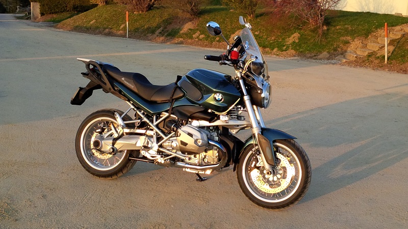

Re: grüne 0400 R1200R von PHS
Enjoy

ich arbeite und wohne in Fribourg: wie wäre es mit einem (kleinen, selbstredend) Bier am Schwarzsee oder auf dem Gurnigel ? Ich schlage vor, wir treffen uns auf dem Hinweg dorthin wo Du willst nach der Arbeit um die langen Juni-Tage auszunutzen. An Wochenenden ist es für mich schwieriger wegen der Familie.
Du erkennst mich an meinem fahrbaren Untersatz (cf. Ablichtung unweit dieses textes) und gelben Helm.
