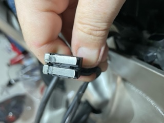

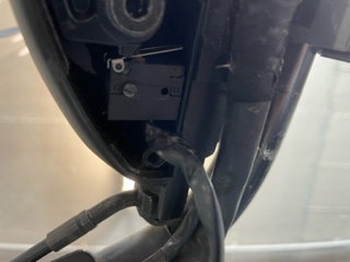

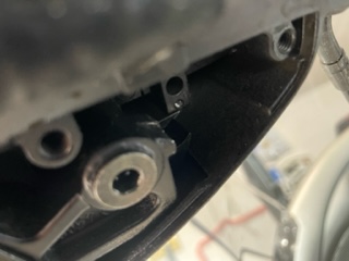

Fehler gefunden! Danke an Andi1992 der mich in die richtige Richtung geschickt hatte :thumbup:
Kupplungsschalter und Drosselklappenschalter hängen tatsächlich an einer Leitung. Damit dies funktioniert, ist der eine ein Öffner, der andere ein Schließer. Heißt, der Kupplungschalter ist normalerweise offen und schliest beim kuppeln. Der Drosselklappenschalter ist geschlossen und öffnet bei Gasgriff zurück.
Bei meiner war nun der Nocken des Kupplungsgriffes stark eingelaufen, der Schalter blieb geschlossen, somit konnte der Drosselklappenschalter schalten wie er wollte für das Steuergerät passierte nichts :cry:
Beim Testablauf aus dem Wiki blieb man daher am Gasgriff hängen, obwohl der I.O. war.
Das so eine Blechlippe am Schalter das Aluguss so stark abnutzen kann finde ich krass. Aber Tempomat geht wieder :thumbup:
