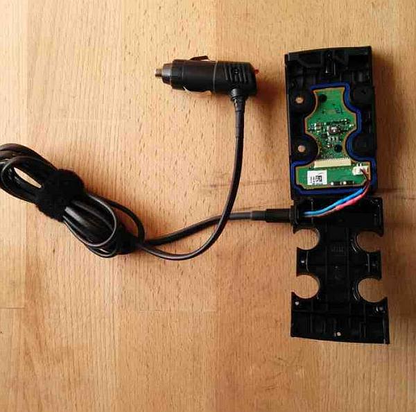

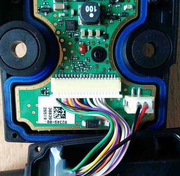

#3 Beitrag von hixtert »
Zumo Halterung offen 1.jpg (64.18 KiB) 208 mal betrachtet
Zumo Halterung offen 2.jpg (51.65 KiB) 208 mal betrachtet

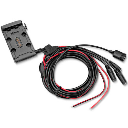

Wenn es die Standard-Halterung vom Zumo 590 ist brauchst du eigentlich nur die beiden freien Kabel ohne Stecker. Den Rest kannst du entweder abschneiden, dranlassen, verstauen, aber auf jeden Fall wasserdicht verpacken. Die Anschlüsse sind z.B. um Durchsagen von Steffi Kabelgebunden an eine Sprechanlage weiterzugeben o.ä. , sollte aber in der Beschreibung stehen.
Da die 590-Navihalterung eine 12-V Passivhalterung ist, kannst du entweder ohne Weiteres direkt mit den o.g. Kabelenden direkt an die Batterie gehen (so habe ich es damals gemacht) oder du suchst dir einen Anschluss, der über die Zündung geschaltet wird.
Mach doch mal ein Foto von der Halterung. Es scheint ja mehrere zu geben.
Zumo-590
Zumo-590

joerg58kr hat geschrieben: 13. Mai 2021, 10:59 zumo_590_motorradhalter.jpg
Das gleiche Kabel habe ich auch....

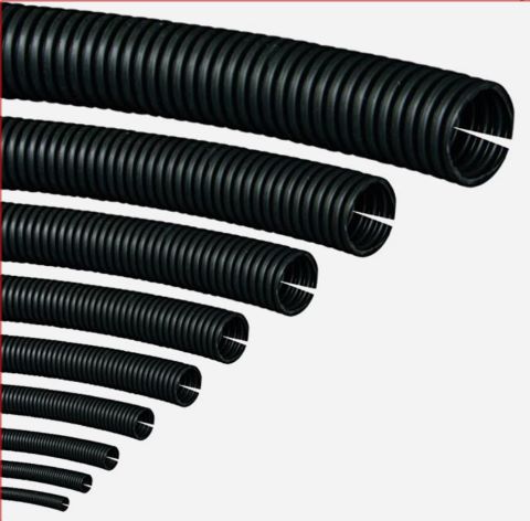

Dann den Roten, Rot/Schwarzen an die Stromversorgung, ggf. vorne noch ein paar Ringösen zum Abschrauben dran. Den Rest unter der Verkleidung verstauen. Außer du hast noch so etwas wie ein Baehr-Gegensprechanlage. Dein Zumo regelt das alles inzwischen über den Blauzahn :D . Wenn es schick werden soll, besorgst du dir passendes Wellrohr für ein paar €uro beim Baumarkt, Amazone oder in der Bucht
Wellrohr
Wellrohr

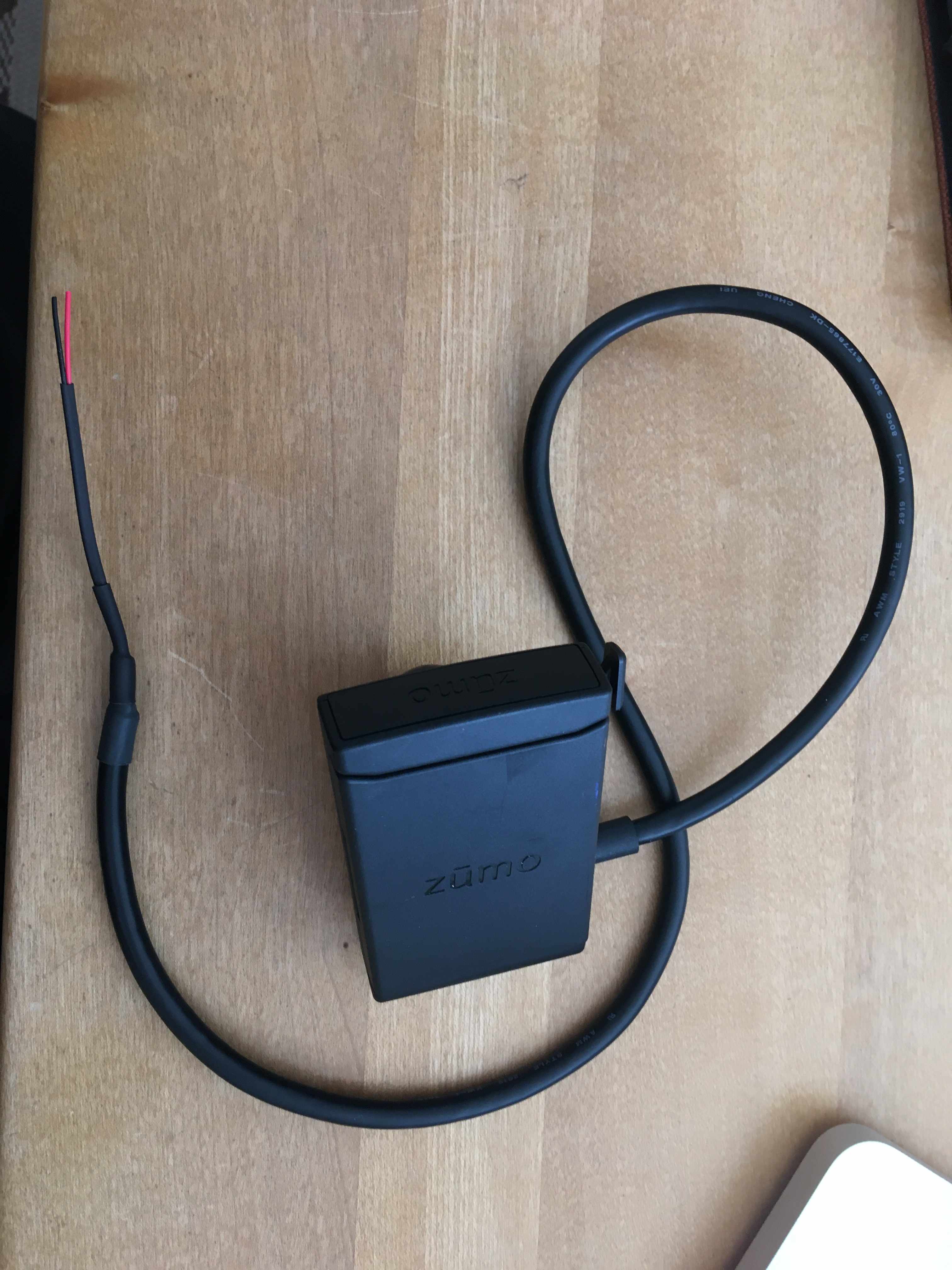

Ich habe jetzt das überflüssige abgeschnitten und mit Schrumpfschlauch verschlossen. :D
Nun warte ich noch auf meinen Wasserdichten Stecker. Der kommt am Montag mit der Post.
(532.52 KiB) Noch nie heruntergeladen
Mein Handy (IPhone) funktioniert mit dem Gerät "Zümo 590" per Bluetooth hervorragend. Mein Helm funktioniert mit der (Nolan B3) Sprechanlage auch mit Bluetooth hervorragend mit dem Zümo 590.

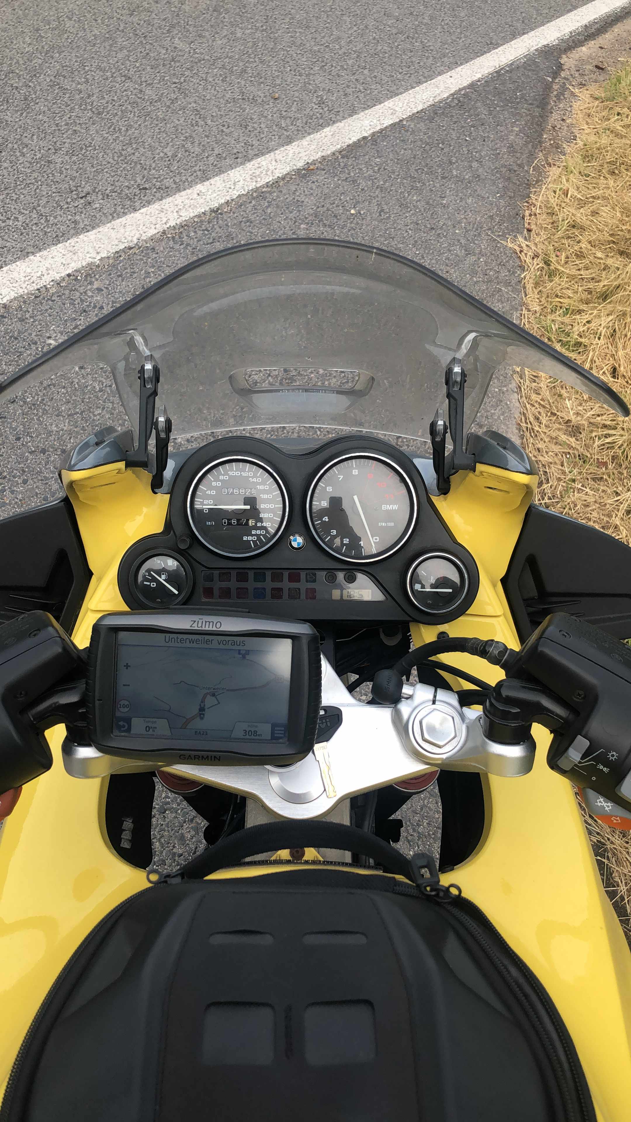

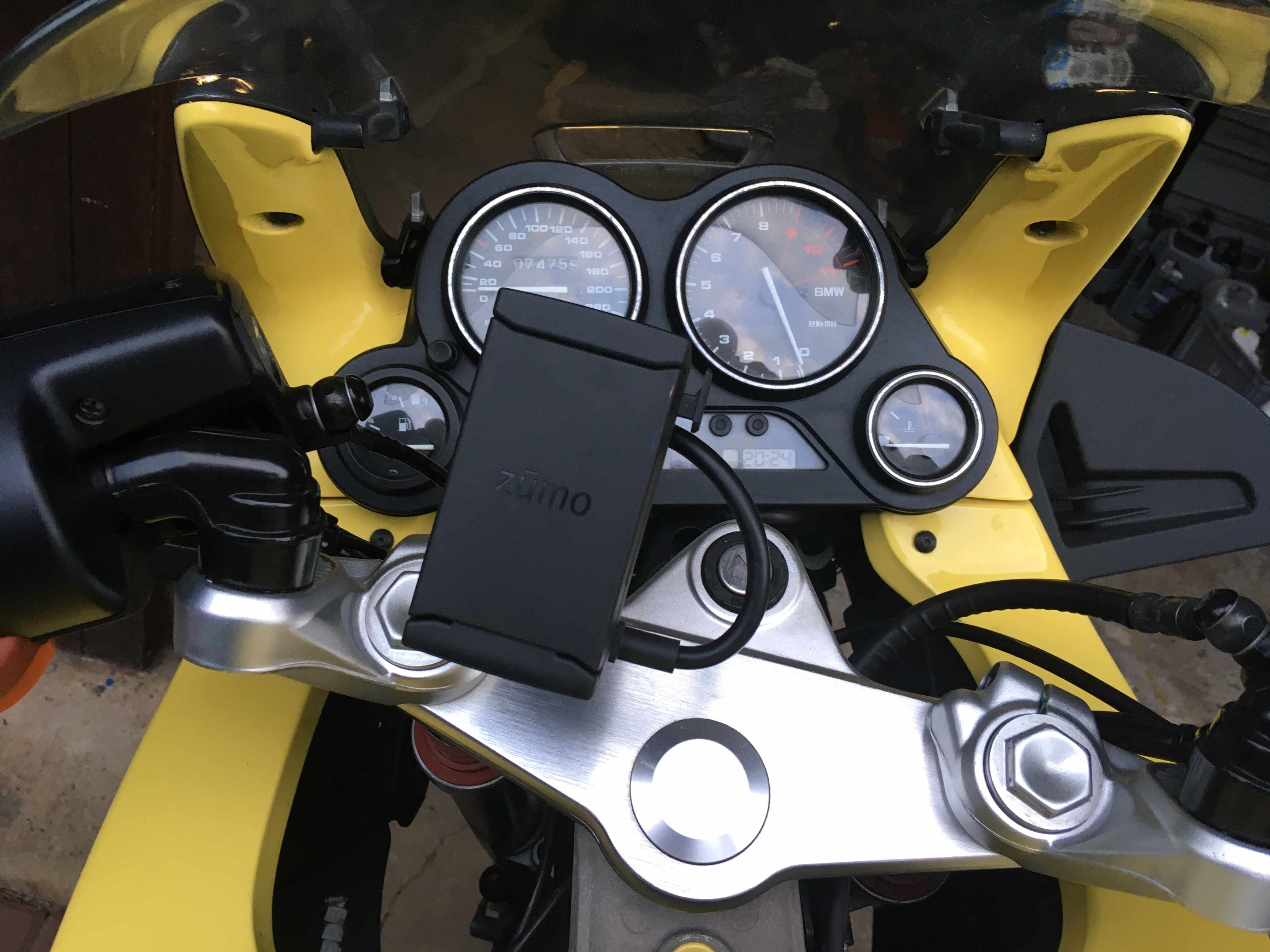

#9 Beitrag von andreasullrich »
Hier das fertige Ergebnis:
(657.93 KiB) Noch nie heruntergeladen
(477.62 KiB) Noch nie heruntergeladen
