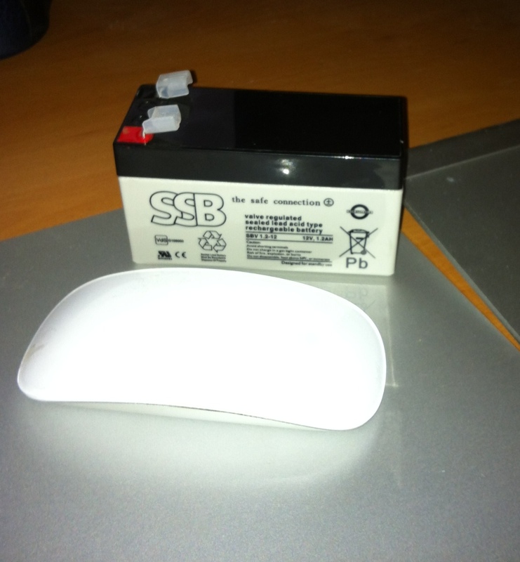

Nächste Woche kommt die R1200R und wenigstens hab ich schon mal ne Batterie für
das Pufferproblem im Winter angeschafft.....
Größenvergleich:Vorne Mouse für den Mac und die ist wirklich klein mit Windows-Mäusen verglichen...
12V 1,2 AH...
