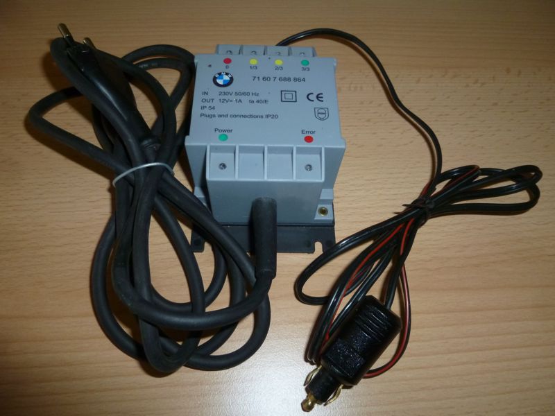

habe das Moppedfahren leider aus gesundheitlichen Gründen aufgeben müssen, deshalb brauche ich das CAN-Bus-fähige Originalladegerät von BMW mit montiertem Ladestecker für die Bordsteckdose nicht mehr und würde es verkaufen.
Damaliger Neupreis beim BMW-Dealer: 100,- € (Kaufbeleg vorhanden). Das Ladegerät kann problemlos die ganze Nebensaison über am Mopped bleiben und hält die Batterie immer frisch.
Bei Interesse PN an mich oder per Telefon 0355-755 783 00, ansonsten stelle ich das Gerät bei Ebay ein.

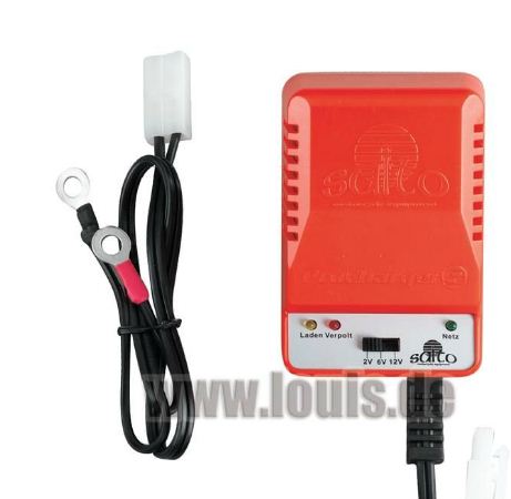

Ich habe gestern beim Freundlichen nach einem geeigneten Ladegerät gefragt für meine neue ,
bekam zur Antwort das es welche von BMW gibt und ich mein altes Ladegerät nicht verwenden dürfe wegen dem CAN BUS.
Jetzt hat mir ein Schrauber gesagt ich solle einfach die Batterie direkt ansteuern über die mitgeflieferten Kabelschuhe von meinem Ladegerät und fertig .
Kann man das so stehen lassen ?
- Bild Quelle Louis
- LADEGE~1.JPG (28.01 KiB) 134 mal betrachtet

Das ist richtig und mit diesem kleinen Lader von Tante Luise kannst du gut die Batterie erhalten, ohne sie zu zerstören - hab ich auch.
