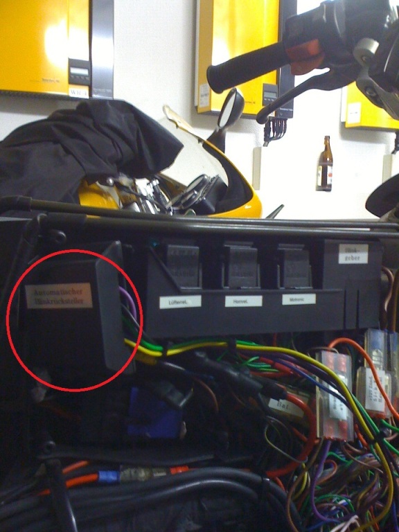

Das Relais wurde von dem Vorbesitzer meiner K eingebaut,
eine deutschsprachige Montageanleitung von WÜDO liegt,
daher war ich davon ausgegangen, das direkt bei WÜDO
bestellt wurde.

#61 Beitrag von Thilo »
:wink: Luk, funzt suuuper.
Habs erst so versucht ein zu bauen.
War aber dann alles zu eng und ich habe
dein Gehäuse durch einen Schrumpfschlauch ersetzt.

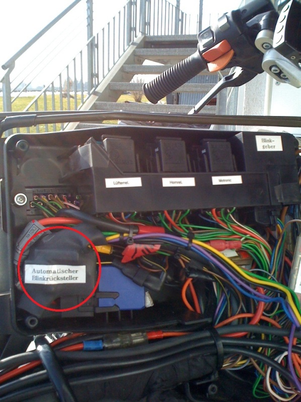

Wohnort: Tettnang
Re: komfortabler Blinken
#62 Beitrag von Thilo »
:wink: so siehts jetzt aus :wink:
