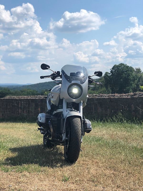

Guten Morgen,
vor einiger Zeit habe ich für einen Test meine W650 mit einem LED Scheinwerfer ausgerüstet. (Natürlich einen der zugelassen ist) Woraufhin sich eine weitere Möglichkeit ergab auch meine BMW R1200R umzurüsten. Das war im Oktober 2017 als ich einen J.W.Speaker LED Scheinwerfereinsatz zugesandt bekam, der zum normalen Licht auch noch eine Kurvenlichtfunktion besitzt. Interessante Technik dachte ich, musste aber feststellen, das das Teil nicht ins originale Gehäuse passte, der CAN-Bus es nicht erkannte und zudem zuerst eine Harmonie zwischen dem nachträglich gelieferten Gehäuse von Motodemic und der Wunderlichverkleidung hergestellt werden musste. Soll heissen ich musste basteln und konnte nicht wie bei meiner W650 Plug und Play arbeiten.
Daher zog sich der Umbau hin und ist nun seit einer Woche endlich fertig geworden. Der ebenfalls zugelassene LED Scheinwerfer brennt in meiner R und verbessert die Lichtausbeute des originalen Scheinwerfers noch einmal durch schärfere Konturen. Wies ausschaut könnt ihr hier sehen, oder wer auf Facebook ist natürlich gerne auch in meinem Blog. https://www.facebook.com/ttmotorradblog/
- IMG_7811.JPG (110.97 KiB) 1429 mal betrachtet
- IMG_7837.JPG (177.41 KiB) 1429 mal betrachtet
- IMG_7864.JPG (190.87 KiB) 1429 mal betrachtet

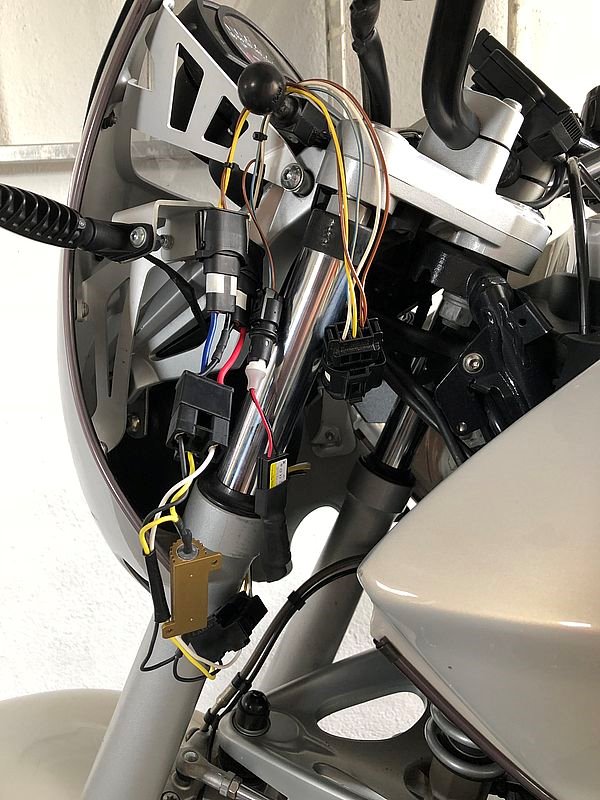

Was man dazu alles benötigt wird auch auf dem ersten Bild klar, denn nur mit Widerständen ist es möglich den Can-Bus zu überlisten und der Kabelbaum wird echt dick dadurch. Das alles was ihr dort seht ist aber mittlerweile gut verstaut und unterm Tank versteckt, ohne den originalen Kabelbaum zerschnitten zu haben, denn das war mir wichtig.
- IMG_E7913.JPG (73.34 KiB) 1428 mal betrachtet
- IMG_E8081.JPG (133.15 KiB) 1428 mal betrachtet
- IMG_E8091.JPG (78.64 KiB) 1428 mal betrachtet

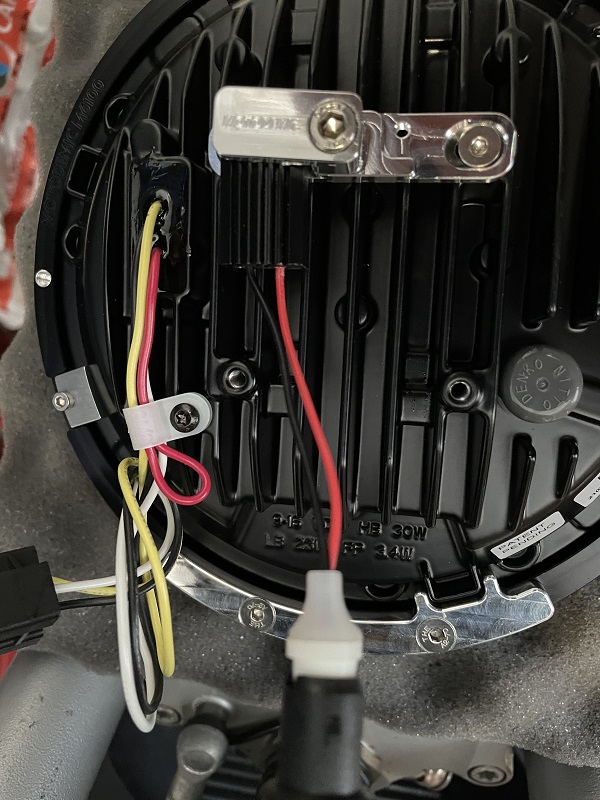

Re: LED Frontscheinwerfer
Ich habe damals dieses Kabel einfach am CAN Buswiderstand angelötet. Das Widerstandsgehäuse hat eine entsprechende zusätzliche Öffnung.werner.nieberle hat geschrieben: 20. Mai 2024, 17:59 müssen Sie das rote Kabel der Leuchte mit dem Pluspol des T10-Glühlampenschaltkreises verbinden.
Gruß Alex
So, jetzt habe ich doch noch ein Bild im Archiv gefunden.
Das freie rote Kabel habe ich an das rote Kabel vom CAN-Bus Widerstand angelötet.
Hat es bei Dir funktioniert?
Gruß Alex
