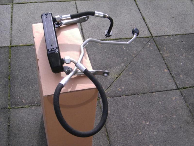

Hallo Uwe,

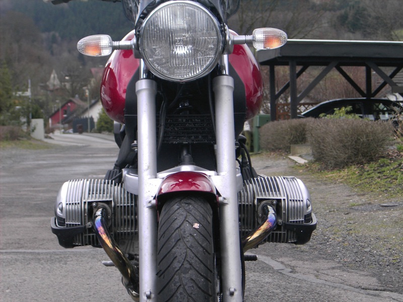

den Kühlerumbau hatte ich vor vielen Jahren an einer roten R850R vorgenommen. Sah gut aus. Umbauarbeiten kein Problem. Vielleicht hast Du einen Hydraulikservice o.ä. in der Nähe für die passenden Schläuche, Schellen und ggfls. Lötarbeiten
Foto anbei. Habe jedoch nach 200km alles wieder abgebaut und den ganzen Kram verkauft. Wenn Du mal 50.oookm mit Ölkühler gefahren bist und die Dinger fehlen plötzlich......
Auf jeden Fall wirst Du ab 100 km/h die Beine zusammen halten müssen. Oder Dir ein Expandergummi so unten durch den Tank (lach, lach...)
Wenn Du weiterhin Interesse hast, melde Dich hier.
Richard
Richard
- Ölkühler bilder für ebay 033.jpg (63.11 KiB) 947 mal betrachtet

Re: R1100R: Ölkühler-Mitte-Umbau

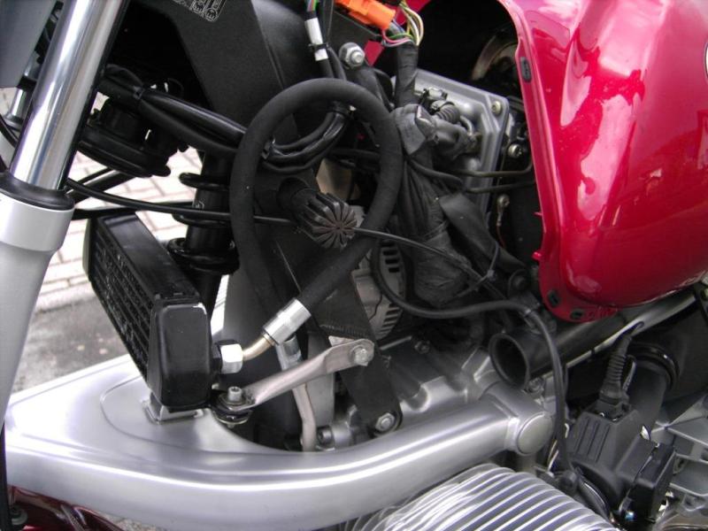

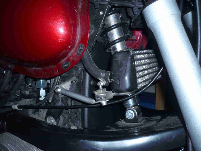

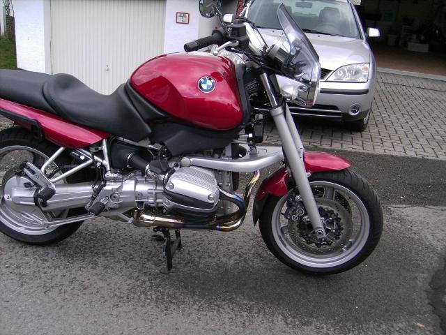

..alle einen guten Rutsch in`s neue Jahr gehabt?
Anbei ein paar fotografische "Impressionen"
Richard
Richard
- Ölkühler R850 (9).jpg (83.52 KiB) 868 mal betrachtet
- Ölkühler R850 (4).jpg (161.07 KiB) 868 mal betrachtet
- Ölkühler R850 (3).jpg (73.34 KiB) 868 mal betrachtet

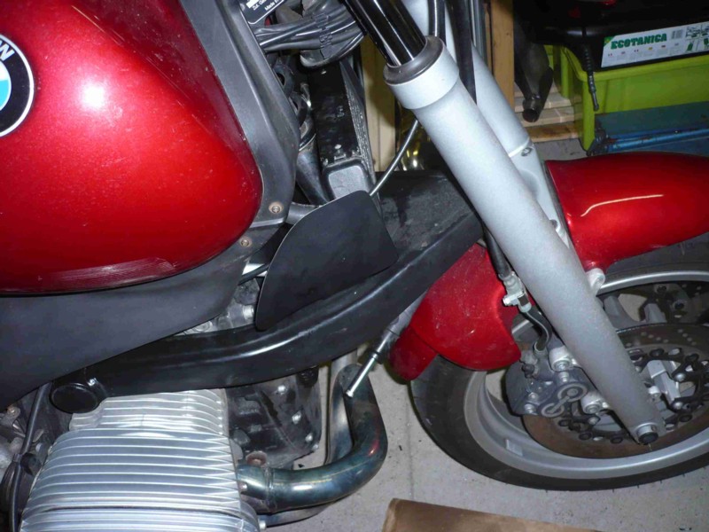

hab den Ölkühler schon seit 2012, will den Umbau in diesem Winter realisieren (der letzte Winter ging für die "Reanimation" der Guzzi drauf). Ist von einer '98er 1100GS. Er soll auf jeden Fall über den Paralever, der besseren Anströmung wegen und weil ich die Krümmer und den Topf der RS montiert habe, den Endtopf wegen der tieferen Lage und des so mit einem angefertigten Halter unten verwendbaren größeren linken Koffers. Da bliebe wenig Platz für einen Kühler zwischen Krümmer und unterm Paralever, außerdem wären die Krümmer eine Ölkühlerheizung, muß nicht sein.
Um den Luftdurchsatz am Kühler zu verbessern habe ich an ein kleines, vorn/unten angebrachts Leitblech gedacht, das anzufertigen wäre. Die fehlende Spoilerwirkung der seitlichen Kühler haben mich auf die Idee zweier kleiner, nach hinten/außen gebogenen Leitbleche neben dem mittigen Ölkühler gebracht, für deren Realisierung habe ich noch keine genaue Vorstellung. Ich werde erst mal den Ölkühler anbauen, danach Schablonen machen und sehen, ob sich das mit kleinen Alublechen realisieren lässt. Alu wäre halt leicht zu bearbeiten und zu biegen. Aber das ganze soll halt auch vernünftig aussehen, also werden Hirnschmalz und Zeit nötig sein. Wird alles bei meiner "üppigen" Freizeit etwas dauern, aber der Winter ist noch lang. Will wenn's fertig ist in jedem Fall berichten, wenn's was wird auch Fotos einstellen. Mit Richards Bildern habe ich schon mal einen guten Anfang.
Aus dem ganzen Fred hier habe ich sehr gute Anregungen bekommen. Ich bin jetzt selbst gespannt, was sich wie umsetzen lässt.
Bis bald, Uwe
Bis bald, Uwe
R1100R, R100S und Guzzi LM1000 und 850T5 Polizia

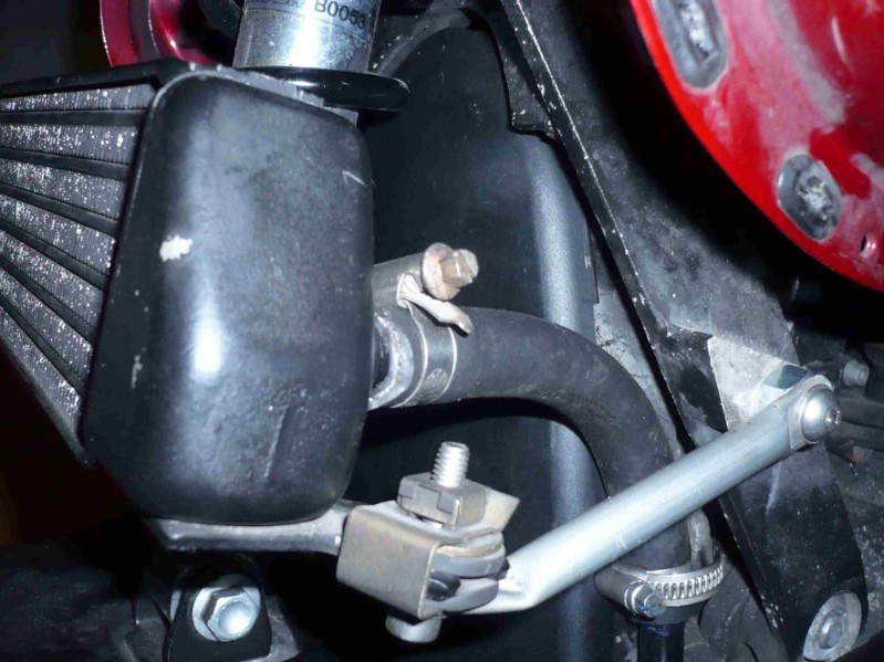

der GS-Ölkühler ist montiert.
Wie versprochen die Bilder.
Zuleitung: aus dem Hydraulikzubehör.
Rücklauf: Originalleitung gekürzt, Schlauch aufgesteckt und mit einer Schelle gesichert.
Bei der ersten Probefahrt gestern war erstmal alles dicht.
Kleine Blenden neben dem Kühler sind in Arbeit, Bilder folgen.
Ein schönes Wochenende, Uwe
- Qkühler1.2.jpg (120.71 KiB) 653 mal betrachtet
- Qkühler3.1.jpg (118.06 KiB) 653 mal betrachtet
Hallo Uwe,
alles tipp topp
. Wird schon dicht bleiben. Dann mal gute Fahrt damit.
Ein schönes Wochenende (...bei dem Wetter ist das nicht ironisch gemeint)
Richard

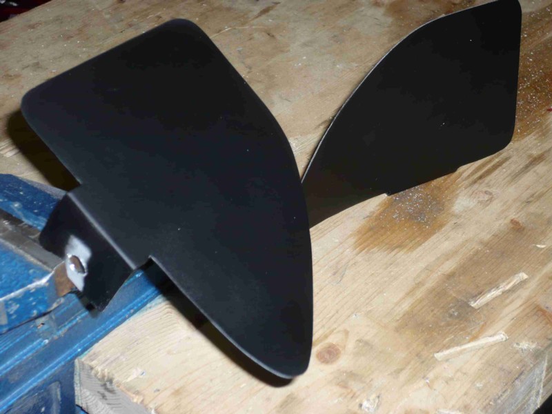

zum Abschluß noch ein Paar kleine Luftleitbleche, mehr als Deko, aus Alublech gemacht und schwarz lackiert.
Kommt auf den Fotos nicht gut raus, sieht so in natura aber ganz passabel aus. Verdeckt halt Halter und Schläuche von der Seite.
Wenn's morgen nicht regnet wie aus Eimern oder schneit, geht es am Vormittag mit ein paar Bekannten auf zu einer kleinen Ausfahrt. Da werd ich dann erstmal sehen, wie es die Beine auseinander drückt ohne die Schlappohren.
Euch allen erst mal ein schönes Wochenende,
Uwe
Uwe
- Leitbl1.jpg (92.74 KiB) 618 mal betrachtet
- Die Blechlein montiert, das Foto zeigt's nicht wirklich.
- Leitbl2.jpg (123.54 KiB) 618 mal betrachtet
Hi Uwe,
sauber geschnittene Bleche. Mit der Blechschere
Gruss Richard
Gruss Richard
