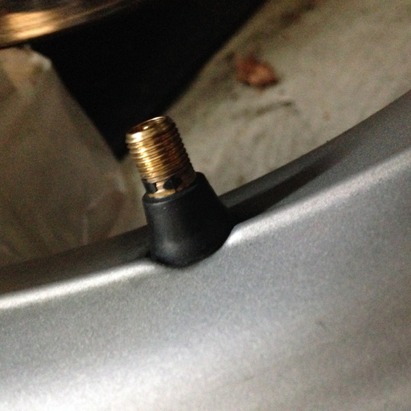

Ich sende dir die Fotografie des Ventils vom Vorderrad.
Du siehst auch den Wulst in der Mitte der Felge, da wurde nichts verändert.
Da wird der Funk-Geber einfach aufgeschraubt.
Andreas
Andreas
- Ventil am Vorderrad
- Ventil Vorderrad_klein.jpg (259.5 KiB) 338 mal betrachtet

Zu meiner Schande muß ich gestehen, ich hab diese Anweisung nicht gelesen
und verwende das System seit über 8 Jahren auf den Serienventilen ohne Probleme (die Ventile werden sowieso bei jedem Reifenwechsel getauscht).
Man könnte ja jetzt interpretieren, dass die Serienventile Metallventile (siehe Bild oben!) sind. Der Teil auf den die Sender aufgeschraubt werden ist Metall!
Gruß Andreas
Gruß Andreas

Vielleicht bezieht sich der Montagehinweis " Metallventile " wirklich nur auf den reinen Gewindeteil? Es könnte ja sein, dass Kunstoffgewinde an der Oberseite rauh sind und dadurch die Abdichtung des Senders auf dem Ventilrand nicht gewährleistet ist.
Vielen Dank für deine Berechnungen. Zeigt sie doch, dass ich mit der Montage der Sender an meinem Motorrad noch auf der sicheren Seite bin.
