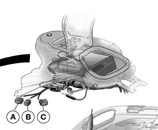

Hat jemand von Euch die Steckerbelegungen für die ganze Radiogeschichte (s. Bild) und kann sie mir zukommen lassen? Oder einen Schaltplan für das Radiobedienteil? Viele Grüße

ich habe eine Stromlaufplan für Radio-Gegensprechanlage-CDWechsler.
brauch nur deine Mailadresse.

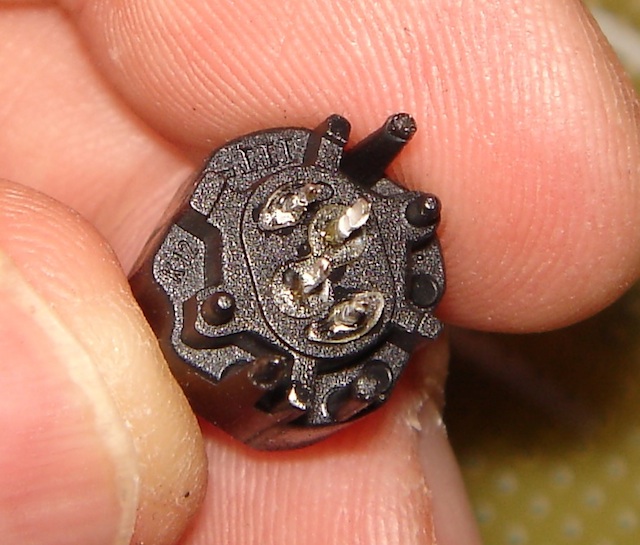

leider erlaubt die kostenlose CONRAD-Version der Target-Software keinen Export. Ich kann nur z.B. TIFF-Dateien der einzelnen Kupferseiten erzeugen...
Das größte Problem war die Taster nachzubilden, da diese vollkommen aus dem Raster fallen:
So richtig habe ich es auch nicht hinbekommen. Allerdings stimmen die Pins und die zwei Hauptplastikbeine (auch wenn ich die beiden Löcher noch etwas aufbohren musste). Da wo kein Platz zum Nachbohren der anderen Löcher war, habe ich einfach die Nippel abgeknipst...
Gruß Jörg
