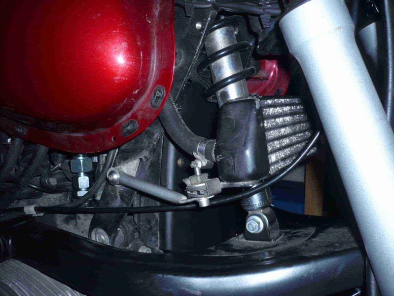

hatte hier vor geraumer Zeit Bilder eines schönen Ölkühler-Mitte-Umbaus über (!) dem Paralever an einer wenn ich's recht entsinne roten R1100R gefunden.
Sind nicht mehr zu finden. Schade.
Weiß vielleicht jemand den Beitrag oder die Addi des Umbauers? Über die Suchfunktion ist nichts (mehr) auffindbar. Ich möchte die Winterzeit für einen solchen Umbau nutzen, einen passenden GS-Ölkühler habe ich samt Leitungen bereits aufgetrieben.
Ich danke Euch für Rückmeldungen, wünsche allen ein schönes und crashfreies neues Jahr.

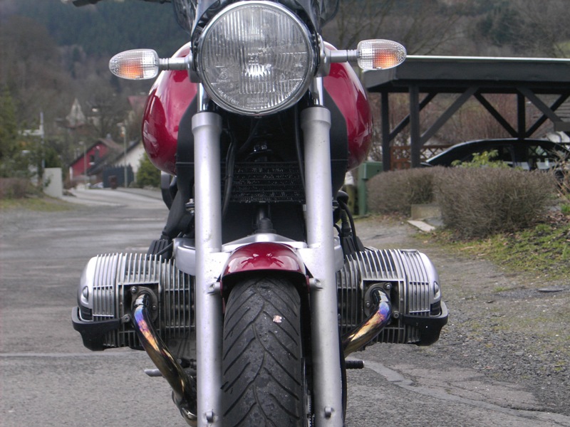

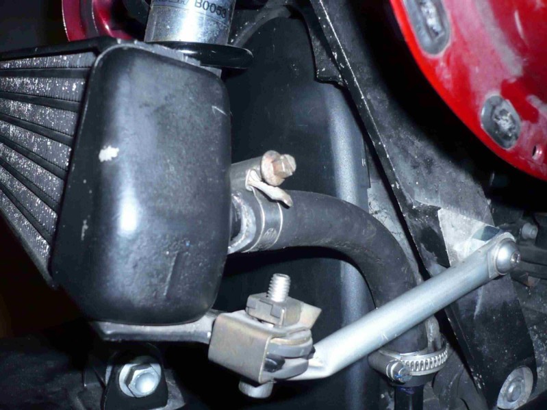

Hallo Uwe,
den Kühlerumbau hatte ich vor vielen Jahren an einer roten R850R vorgenommen. Sah gut aus. Umbauarbeiten kein Problem. Vielleicht hast Du einen Hydraulikservice o.ä. in der Nähe für die passenden Schläuche, Schellen und ggfls. Lötarbeiten
Foto anbei. Habe jedoch nach 200km alles wieder abgebaut und den ganzen Kram verkauft. Wenn Du mal 50.oookm mit Ölkühler gefahren bist und die Dinger fehlen plötzlich......
Auf jeden Fall wirst Du ab 100 km/h die Beine zusammen halten müssen. Oder Dir ein Expandergummi so unten durch den Tank (lach, lach...)
Wenn Du weiterhin Interesse hast, melde Dich hier.
Richard
Richard
Gruss Richard

Hallo Richard,
genau die Bilder, die mit "R1100R Ölkühler Umbau" als Suchbegriff lange im Netz waren, sind nicht mehr zu finden.
Na, ja. Hab mit einen Ölkühler aus ner GS ohne eingepresste Anschlüsse aus der Bucht besorgt, evtl. lassen sich die GS-Leitungen anpassen. Halter bauen krieg ich irgendwie gebacken, wenn Du mit Bilder senden könntest, wär das eine Hilfe (uwetimmann et web punkt de).
Danke erstmal,
einen guten Rutsch und ein gutes neues Jahr, Uwe

Hallo Uwe,
Bilder sind unterwegs
Richard
Richard
Gruss Richard
... aus 300m ü. NN
... aus 300m ü. NN

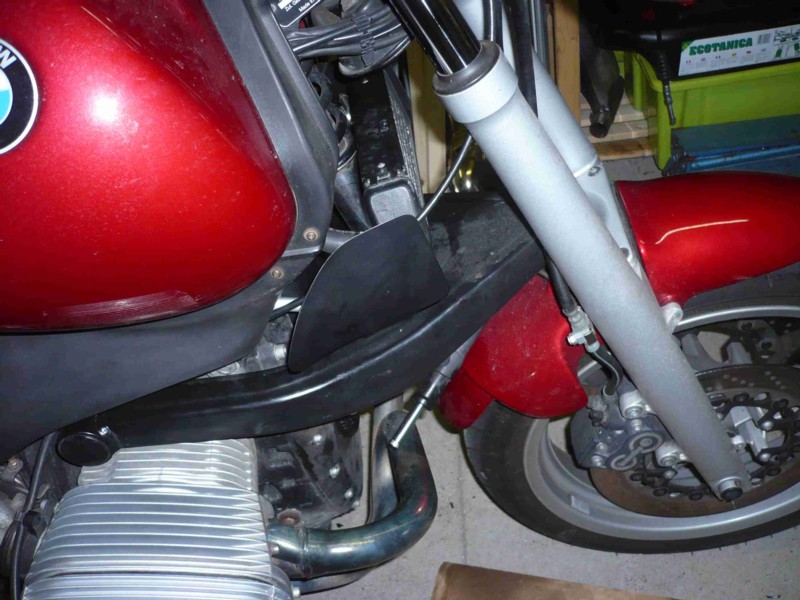

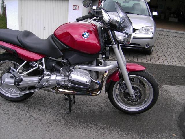

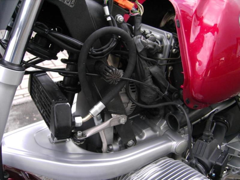

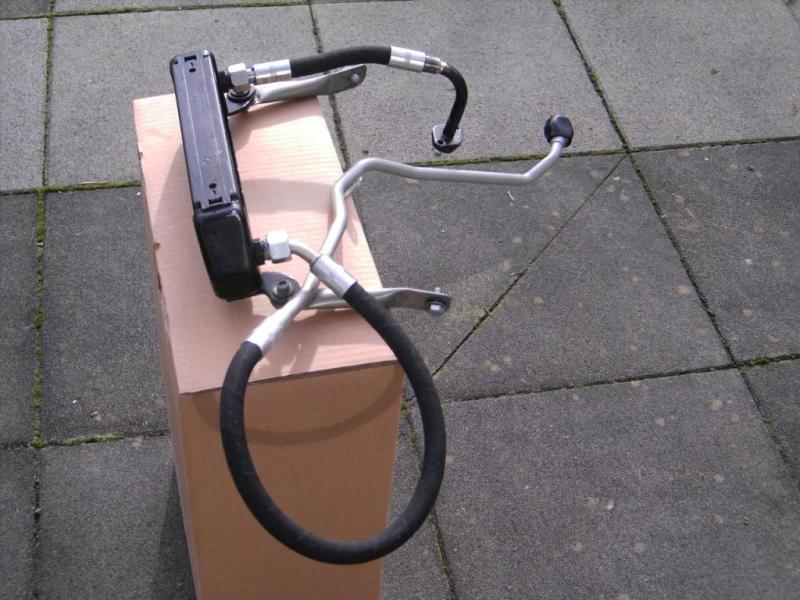

Re: R1100R: Ölkühler-Mitte-Umbau
..alle einen guten Rutsch in`s neue Jahr gehabt?
Anbei ein paar fotografische "Impressionen"
Richard
Richard
Gruss Richard
... aus 300m ü. NN
... aus 300m ü. NN
Sieht gut aus; man fragt sich, warum BMW trotzdem die "Ohren" drangemacht hat bei der Baureihe...
Grüße Alfred

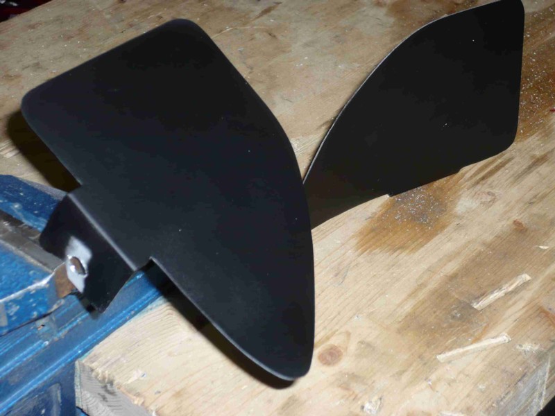

vs.hoppenstedt hat geschrieben:Sieht gut aus; man fragt sich, warum BMW trotzdem die "Ohren" drangemacht hat bei der Baureihe...
Hallo Alfred,
die BMW Leute haben vermutlich die aerodynamischen Probleme mit den bei höheren Geschwindigkeiten abdriftenden Beinen erkannt. Ich hab es auch erst nach dem Anbau geglaubt.
Damalige anderweitige Diskusssionen im BoFo stellten meine Feststellung in Frage. Nun, bei mir war es halt so. Und ? .. erst der Versuch macht kluch!!
Bis denne
Richard
Gruss Richard
... aus 300m ü. NN
... aus 300m ü. NN
- Beiträge: 17
- Registriert: 28. Dezember 2011, 21:22
Hallo Richard,
danke für die Bilder - genau DIE waren's, die ich brauchte.
Ein gutes neues Jahr Dir und allen Foristi,
viel Spaß beim Mopedlefahrn und keine "Schräglagen" von 90°.
Viele Grüße, Uwe
Viele Grüße, Uwe

- Beiträge: 3526
erklärt aber nicht die R1200R ... die hat weder einen breiten tank, noch ohren an der seite.hoppenstedt hat geschrieben:Hallo Richard, interessanter Gedanke. Würde ggf. erklären, weshalb BMW sich bei der Nachfolger-Baureihe (meiner) die Mühe mit den Ölkühler-Verkleidungen gemacht und sie auch schön visuell integriert hat.
die 1150er-version gefällt mir am besten.
- Beiträge: 5087
...dafür aber einen, für diese Position (im Windschatten des Vorderrad), zu kleinen ÖlkühlerLarsi hat geschrieben:erklärt aber nicht die R1200R ... die hat weder einen breiten tank, noch ohren an der seite.
Und um dennoch eine Kühlung zu erziehlen, brauchts eben diverse Luftleitanbauteile.
So lenken beispielsweise die beiden Spoilerchen an der Gabel den Fahrtwind hinters Vorderrad, wo er dann vom Ölkühlerrahmen aufgefangen- und zum Ölkühler geleitet wird.

hab den Ölkühler schon seit 2012, will den Umbau in diesem Winter realisieren (der letzte Winter ging für die "Reanimation" der Guzzi drauf). Ist von einer '98er 1100GS. Er soll auf jeden Fall über den Paralever, der besseren Anströmung wegen und weil ich die Krümmer und den Topf der RS montiert habe, den Endtopf wegen der tieferen Lage und des so mit einem angefertigten Halter unten verwendbaren größeren linken Koffers. Da bliebe wenig Platz für einen Kühler zwischen Krümmer und unterm Paralever, außerdem wären die Krümmer eine Ölkühlerheizung, muß nicht sein.
Um den Luftdurchsatz am Kühler zu verbessern habe ich an ein kleines, vorn/unten angebrachts Leitblech gedacht, das anzufertigen wäre. Die fehlende Spoilerwirkung der seitlichen Kühler haben mich auf die Idee zweier kleiner, nach hinten/außen gebogenen Leitbleche neben dem mittigen Ölkühler gebracht, für deren Realisierung habe ich noch keine genaue Vorstellung. Ich werde erst mal den Ölkühler anbauen, danach Schablonen machen und sehen, ob sich das mit kleinen Alublechen realisieren lässt. Alu wäre halt leicht zu bearbeiten und zu biegen. Aber das ganze soll halt auch vernünftig aussehen, also werden Hirnschmalz und Zeit nötig sein. Wird alles bei meiner "üppigen" Freizeit etwas dauern, aber der Winter ist noch lang. Will wenn's fertig ist in jedem Fall berichten, wenn's was wird auch Fotos einstellen. Mit Richards Bildern habe ich schon mal einen guten Anfang.
Aus dem ganzen Fred hier habe ich sehr gute Anregungen bekommen. Ich bin jetzt selbst gespannt, was sich wie umsetzen lässt.

der GS-Ölkühler ist montiert.
Wie versprochen die Bilder.
Zuleitung: aus dem Hydraulikzubehör.
Rücklauf: Originalleitung gekürzt, Schlauch aufgesteckt und mit einer Schelle gesichert.
Bei der ersten Probefahrt gestern war erstmal alles dicht.
Kleine Blenden neben dem Kühler sind in Arbeit, Bilder folgen.
Ein schönes Wochenende, Uwe

Hallo Uwe,
alles tipp topp . Wird schon dicht bleiben. Dann mal gute Fahrt damit.

zum Abschluß noch ein Paar kleine Luftleitbleche, mehr als Deko, aus Alublech gemacht und schwarz lackiert.
Kommt auf den Fotos nicht gut raus, sieht so in natura aber ganz passabel aus. Verdeckt halt Halter und Schläuche von der Seite.
Wenn's morgen nicht regnet wie aus Eimern oder schneit, geht es am Vormittag mit ein paar Bekannten auf zu einer kleinen Ausfahrt. Da werd ich dann erstmal sehen, wie es die Beine auseinander drückt ohne die Schlappohren.

sauber geschnittene Bleche. Mit der Blechschere
Gruss Richard
