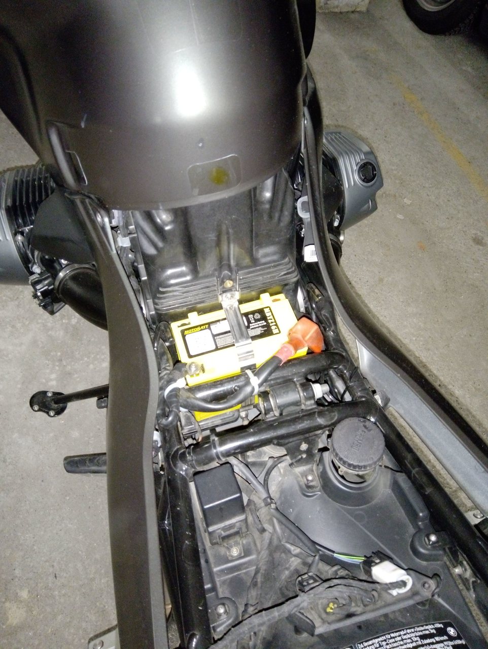

https://www.4taktershop.de/product/2562 ... polig.html
Mit 5% Gutscheinermäßigung kam ich mit Porto auf 74,88 Euro. Hab gestern bestellt.
- Beiträge: 5087
Re: Batterieempfehlung 12V 16AH
Berichte bitte, dass sie nicht reinpasst

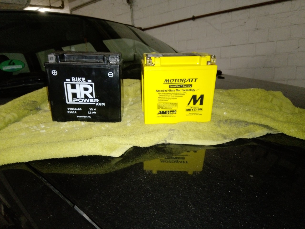

Maße LxBxH 151x87x145mm
- Beiträge: 5087
Der Pluspol ist auf der falschen Seite
- Schnodi
- Beiträge: 26
- Registriert: 29. April 2013, 19:40
- Mopped(s): R1200R classic 2013
- Wohnort: Baselland / Schweiz
@ChristianS
Die Pole kannst bei der Batt auch auf der gegenüberliegenden Seite Anbringen
und dann das ganze um 180° drehen, dann passt's wieder MOTOBATT MBYZ16H, 4-polig
Grüessli aus der Schweiz
Markus
Sehr kraftvolle Batterie.
- Beiträge: 5087
Okay, okay....ich nehm alles zurück und behaupte das Gegenteil

Tipp: habe zur Schraubensicherung an den beiden Polen anstatt Loctite den billigen Sekundenkleber von Kick genommen, funktioniert bombig.
