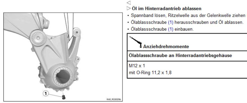

Das Wiki ist in diesem Punkt veraltet. Laut BMW RepRom muss das Öl alle 2 Jahr bzw. 20Tkm gewechselt werden. Grund: Es sind zu viele Endantriebe kaputt gegangen. Ich wechsle deshalb jährlich (ca. 10Tkm), das bischen Öl kostet ja fast nix.
Es kommen auch nur noch 180ml rein, weil es Probleme mit dem Wedi gab.
Zu deinem Punkt 1: Der Endantrieb muss abgeklappt, nicht auseinander genommen werden.
Zu deinem Punkt 2: Ab Baujahr (nicht Erstzulassung) Februar 2008 ist das so
Zu deinem Punkt 3: Kenne ich so nicht.

Zu 1:
Meine ist im Dez. 2007 angemeldet worden, deswegen denke ich, dass ich auch so einen Endantrieb (ohne "Löcher") habe (bin gerade etwas zu faul in die Garage zu laufen um nachzusehen - hier vertraue ich auf eine Aussage).
Ich bin technisch versiert und würde mir den Endantrieb-Ölwechsel zutrauen.
Gibt es hier eine Anleitung zum Abklappen (was immer damit gemeint ist)?

Re: Endantrieb-Öl wechseln oder nicht (K1200S)?
Hab grad nachgesehen. Ich habe nur eine Schraube am Endantrieb (45er oder 50er Torx).
Sie liegt stirnseitig, wenn man hinter dem Motorrad steht. Oder - wenn ich links neben dem Endantrieb (in Fahrtrichtung gesehen) stehe, dann ist die Schraube rechts (also "3-Uhr-Stellung") am Antrieb.
Muss ich den Endantrieb jetzt trotzdem aufklappen, oder reicht diese Schraube zum Ölwechsel?

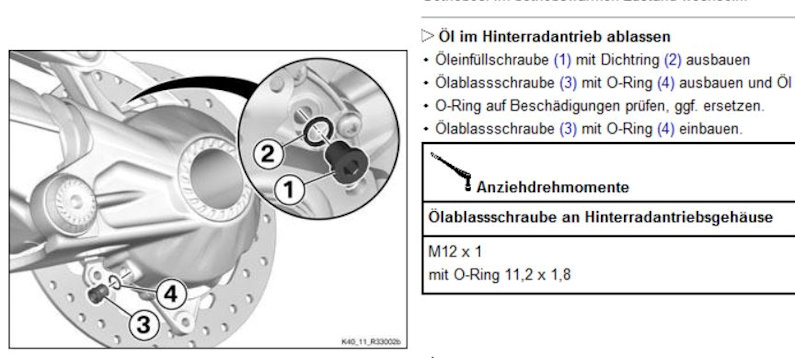

ab Baustand Feb 2008 wurde die Lage der Ölablassschraube im Hinterradantrieb geändert
davor: danach:
davor: danach:
Vielen Dank Frank,
Jetzt habe ich die Schrauben gefunden.
Bremssattel und Rad müssen aber nachwievor ab wenn ich das richtig sehe?
Da ist es mit der alten Variante ja fast einfacher
