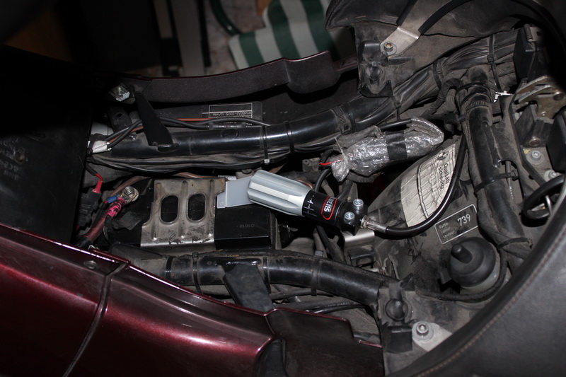

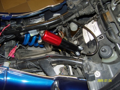

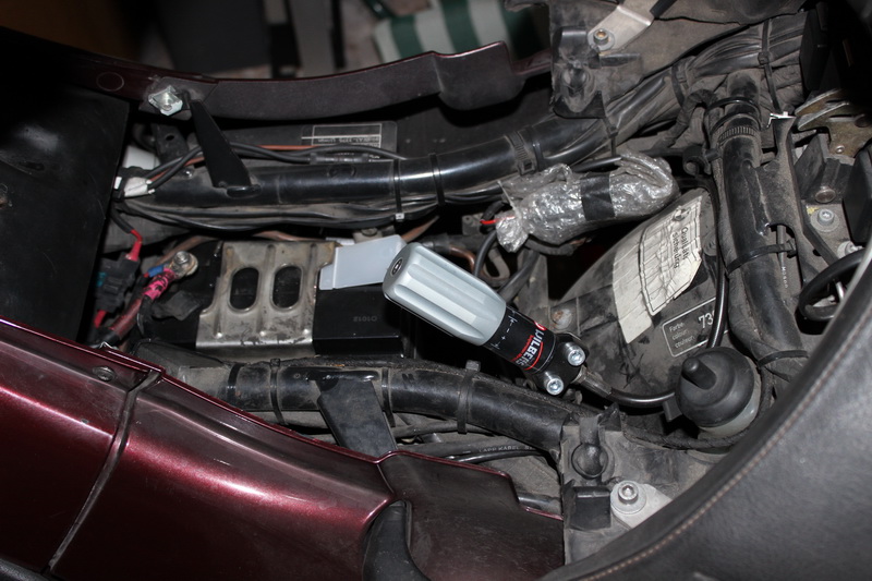

sehr dunkel aber meine war, wo sitzt das Handrad, ich sag es dir, unterm Sitz, ich wollte es aber "A
ußen haben" damit während der Tour auch mal ein bischen spielen kann

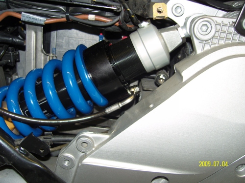

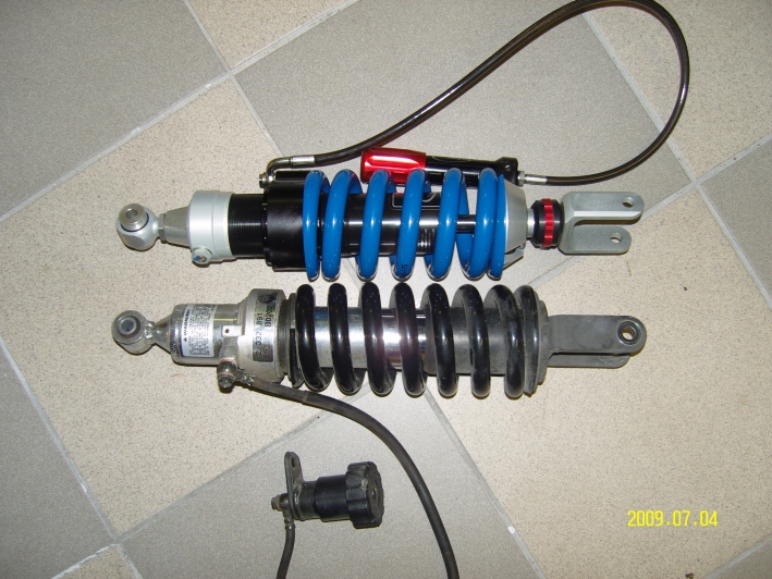

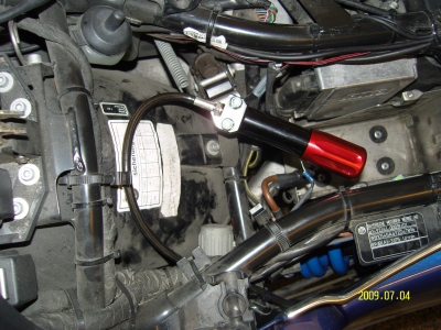

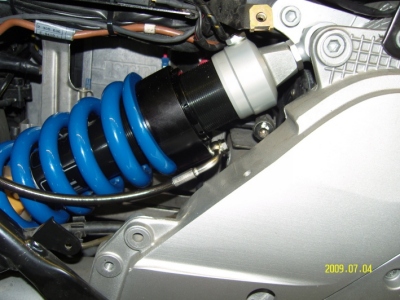

Ich hab auch keine Bedenken, dass die Leitung zum Handrad passt. Das Bild von 2009 ist ja von meiner blauen 2001er LT. Die Länge ist die gleiche und hat perfekt gepasst.
Hier noch ein paar Bilder, Helmi. Übrigens, außen möchte ich das Handrad nicht sehen

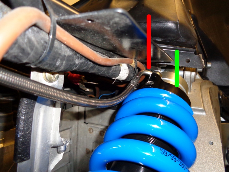

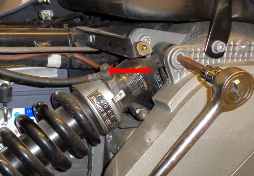

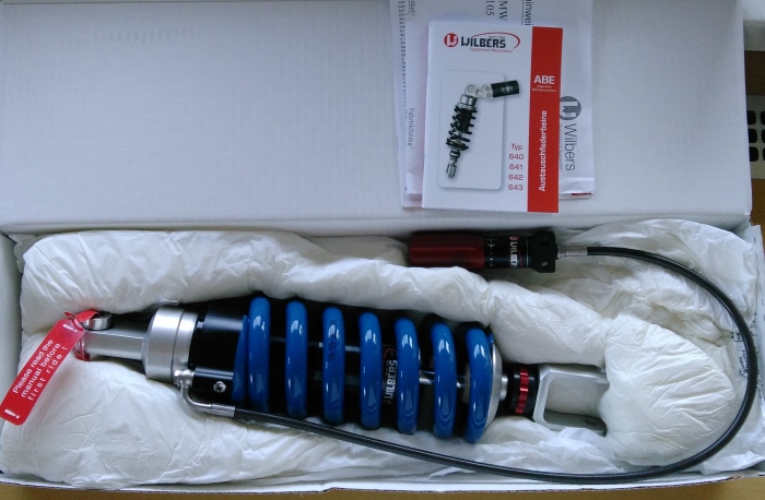

Reiner, wie sieht bei Deinem Federbein der Anschluss der Handrad Leitung aus?

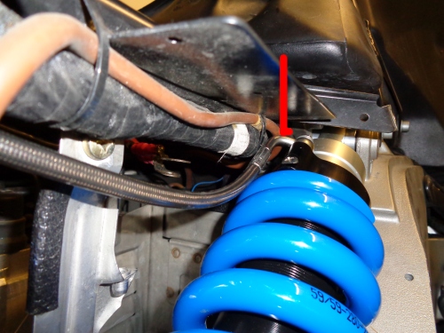

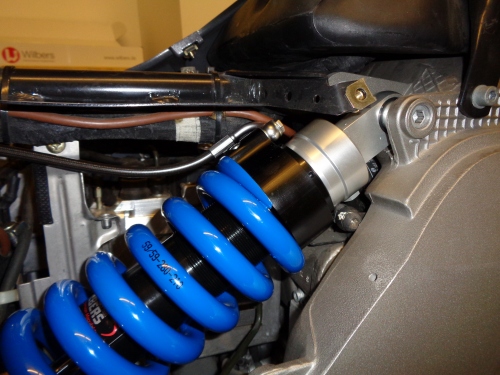

Hab wie beim letzten mal 2009 wieder das Problem, dass der Anschlusswinkel genau in die falsche Richtung zeigt und dieses mal voll am Kabelbaum ansteht. Knapp darüber das Blechteil für die Nummernplakette.
Gehe davon aus, dass ich das wegen Druck nicht mal eben etwas öffnen und umdrehen kann

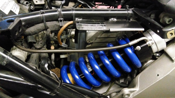

Bild 1: alter Anschluss, schon freigängig
Bild 2: neuer Anschluss, voll eingeklemmt. Einmal hüpfen und das Teil reißt ab.
Zuletzt geändert von Gottfried am 12. September 2016, 20:03, insgesamt 1-mal geändert.
2009 hab ich deswegen das Federbein um 180° umgedreht. Der Anschluss zeigt nach unten. Dieses mal gibt es durch eine etwas andere Form dort weniger Platz.
Kann man die Teile der Befestigung eventuell etwas drehen? Keine Ahnung wie ich das lösen soll. Hat jemand einen Tipp?
Du hast nicht zufällig ein Bild davon?
Der Kabelbaum ist mit Metallabstützung fest verankert. Müsste also ein Stück Blech entfernen und Richtung Batterie schieben. Dann wird es dort wieder eng
Wenn ich das Federbein um 180° umdrehen will, wie beim letzten Mal, kollidiert der Anschluss mit der darunter liegenden Bremsleitung. Das Ganze müsste eine Federumdrehung zurück, so wie beim Federbein von 2009.

das Problem ist der Schlauchanschluss am Federbein.
Da geht nur unten oder oben, also 180 Grad drehen und in beiden Fällen sind andere Bauteile im Weg bzw Gottfried befürchtet es.

Hab das Federbein heute wieder ausgebaut und versucht wie beim letzten Mal den Anschluss nach unten zu legen. Man kann sich mit dem Augenmaß ja auch verschätzen
Aber es hat definitiv keinen Platz.
Hab meinen Lieferanten angerufen und gleichzeitig Mail mit Bildmaterial gesendet, ebenso auch eine Mail an Wilbers.
Dem Federbein eine Markierung verpasst, wo der Anschluss hin soll, wieder schön verpackt und ab zur Post. So kann ich es nicht verwenden und sollte für Wilbers eine Kleinigkeit sein das ändern.

der Handrad Schlauch ist lange genug, auch wenn das Ganze etwas zur Seite gedreht wird. 90° wären etwas zu viel, denke ich, aber immer noch besser.
