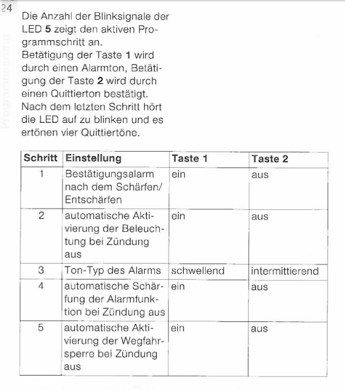

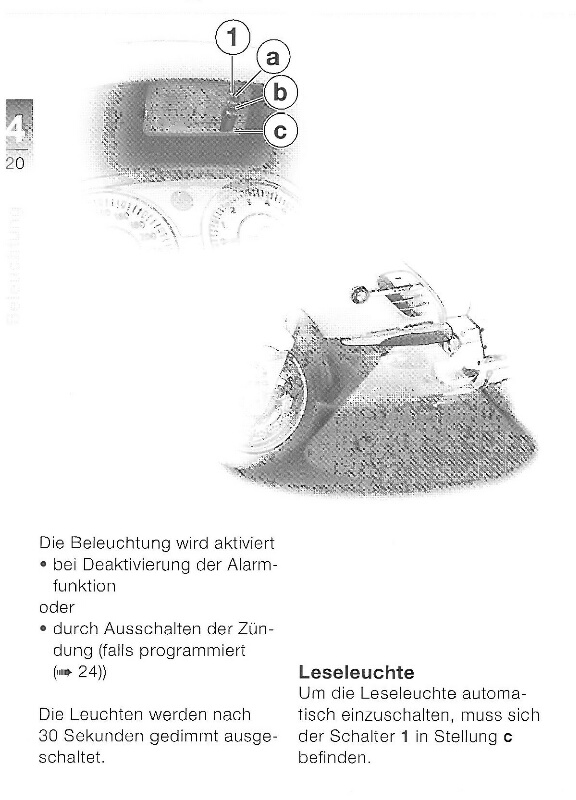

ich kann dich beruhigen. Dein IQ ist OK und auch die Brille vergrößert einwandfrei. Ich habe scheinbar nichts zur Unterbodenbeleuchtung in der Wiki geschrieben.
Welche Sicherung zuständig ist kann ich nicht sage. Ich habe von der Mü keine Schaltpläne. Die Anschüsse an der Leuchte sind egal, müsste immer funktionieren.
Die Beleuchtung schaltet sich kurz ein wenn die Zündung ausgeschaltet oder mit der Fernbedienung die DWA ausgeschaltet wird. Bei eingeschaltetet Zündung geht die Leuchte nicht an.

Zufällig ist mit gerade ein passender Schaltplan unter die Finger gekommen.
Die Bodenbeleuchtung kommt direkt vom Steuergerät der DWA. Zuständig ist die Sicherung F12 die für die DWA und damit auch für das Bodenlicht zuständig ist.
lg
ich nochmal.
lg

- AndreasOlzog
- Beiträge: 179
- Registriert: 8. Oktober 2005, 22:43
- Skype: lt.andy
- Mopped(s): K1200LT (2005)
- Wohnort: D-01987 Schwarzheide
Re: Unterbodenbeleuchtung
An der Programmierung der DWA kann es doch liegen. Siehe Schritt 2

- Gottfried
- Beiträge: 3887
- Wohnort: Nürnberg
Sehr gut Andreas, damit könntest Du recht haben. Danke für den Hinweis
Bei Punkt 2 dachte ich an den Hauptscheinwerfer, ähnlich bei PKW als Heimlicht. Deshalb auf "aus" programmiert.
- AndreasOlzog
- Beiträge: 179
- Skype: lt.andy
Noch kurz eine Seite aus der Bedienungsanleitung

- Heinzn55
- Beiträge: 114
- Registriert: 16. Juli 2015, 20:05
- Mopped(s): K100 Basic 83, K1200 Lt 2004
- Wohnort: 57368 Lennestadt
Sorry, hattest recht.AndreasOlzog hat geschrieben:Noch kurz eine Seite aus der Bedienungsanleitung
Hab meine umprogrammiert und somit ging dann nicht mehr "Beleuchtung bei Zündung aus"
Habe es nach deinem Hinweis getestet und jetzt erst bemerkt.
Jedoch funktioniert bei dieser Programmierung die Beleuchtung wenn der Ständer ausgefahren wurde oder die Alarmanlage ausgeschaltet wird.
Funktion Unterbodenbeleuchtung an bei ausfahren des Ständers wurde von mir nachgerüstet
