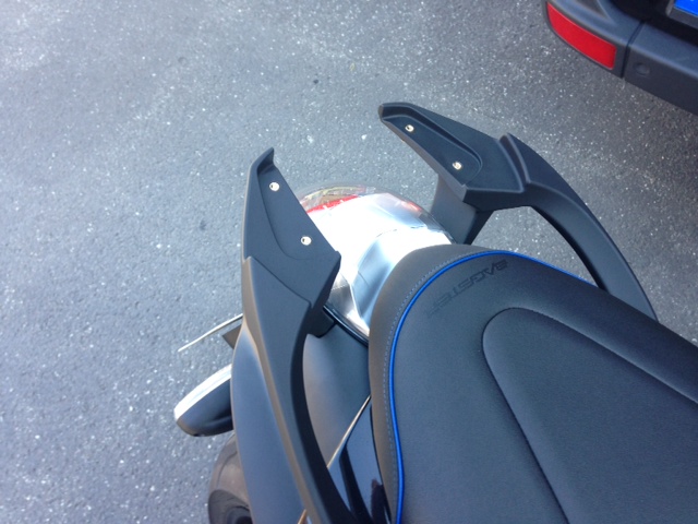

Mit "Flügelchen" meine ich die Gepäckbrücke. Hier ein Bild nach Demontage der Brücke. Das kann nicht so bleiben...!Frank@KS hat geschrieben:was meinst Du mit "Flügelchen" ???

nee nicht wirklich; diese Haltegriffe würde ich auch entfernen; sind ja nur 3 Schrauben:
http://www.realoem.com/bmw/diagrams/f/j/314.png
Ersatz, falls Griffe (ohne Gepäckbrücke) gebraucht werden, sind :
Links: 46547675415
Rechts: 46547675416
http://www.realoem.com/bmw/diagrams/e/w/216.png
Links: 46547675415
Rechts: 46547675416

Die von der K1200s passen auch ...

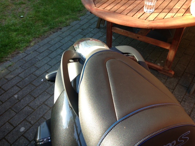

Die Griffe wurden geliefert und montiert.
Kosten pro Stück EUR 86,23...!
Hier je ein Bild vor und nach Umbau.

urghs für 160Tacken lass ich den FGlügel drauf!
~mike
Sieht aber besser aus muss ich wohl gestehen!!
~mike

Sieht ja wirklich besser aus,
Aber € 165,00 ist mir das nicht wert. Da bleibt es wie es ist.

Die Griffel der k1200s gibt es immer mal wieder in der Bucht für ca. 20€ das Stück. War das Erste was ich an meiner k1300 gemacht habe, allerdings noch zusätzlich schwarz lackiert.

so weit war ich auch schon , nur finde ich das die Proportionen nicht mehr
stimmen , das Heck wird einfach obenherum zu kurz
