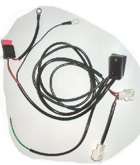

oder Du nimmst so ein elektronische Relais, das vom Rücklicht den Steuerstrom bekommt. Kannst Du beide Verbarucher bis 4 A anschließen:
Dieses ermöglicht den direkten Anschluss einer Baehr Anlage (oder andere Verbraucher) an die Batterie ohne, dass diese entladen wird.
Ideal für BMW Motorräder mit Can-Bus System, da es hier keine Möglichkeit gibt die Stromverbindung so herzustellen, dass diese nach dem Abstellen des Motorrads
unterbrochen wird.
* für 12V Blei-Akkus
* bis 4A belastbar
* mit ca. 15 Sekunden Abschaltverzögerung
* mit 2 Anschlüssen für Baehr Geräte
mfg Harald

:wink: Das gefällt mir sehr gut :wink:

gibt es ja bestimmt bei Dir . :) Was soll denn das Relais mit 2 passende Gegenstücken kosten ??? Hab es bei Baehr nämlich nichts gefunden .

Bei Anschluß über Cinchanschluß ist das Radio zu leise und wenn über Lautsprecher an geschlossen wird viel zu laut was kann man da machen.Fast hätte ich es vergessen ,das von Harald vorgeschlagene Relais funktioniert hervorragend.Vielen Dank.
