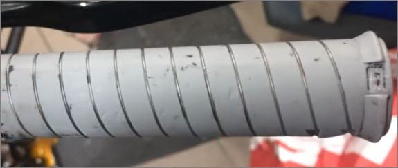

Bei meiner K1200GT (K41 / Bj. 2003) sieht es genauso aus wie von berkra18 beschrieben. Kein rotes Band sondern ein schwarzer Kunststoffträger mit sichtbar aufgewickelten Heizdrähten.
Ich habe mir die Griffgummis von Tills gekauft da mein Modell dort aufgeführt war.
https://www.tills.de/griffgummi-schwarz ... riffe.html
Nachdem ich das Gummi links vom Lenker geschnitten habe konnte ich einen Durchmesser von >26mm messen.
Damit passen die gekauften Teile nicht. Die sind für einen Lenkerdurchmesser von 24mm.
Wenn ich links schon >26mm messe weiß ich nicht was mich rechts erwartet.
Jetzt habe ich das Problem ein geeignetes Gummi mit Bestellnummer/Bezugsquelle zu finden.
Auch würde mich interessieren wie ich das Problem mit dem dicken Kabel das auf dem Kunststoffteil liegt lösen kann. So wie ich es an dem alten Gummi sehe hat es im Bereich Kabel eine Aussparung.
Auch würde mich interessieren ob es Lenkergewichte für diese Konstruktion gibt. Das Kabel verschwindet bei mir im Lenker und damit müßte das Lenkergewicht für das Kabel ausgespart sein.
Gerne höre ich von Euch.

Die Teile müssen mit etwas Nachdruck montiert werden. Sonst kannst Du kein Gas geben und der Griff dreht durch.
Schau Dir das Video von Hornig an:
https://www.youtube-nocookie.com/embed/ ... 5X5g?rel=0
Dort wird auch ein Gleitmittel und Druckluft genutzt um mit Nachdruck zu montieren.

Hallo Gerreg,
meine Griffe sind aber scheinbar dicker als die vom Video.
Die sehen so wie im Bild aus.
Das Innenmaß des Gummis für links ist 24,5mm. Das Maß vom Griff links ist aber 26,5mm.
Das kann so wie das sehe nicht passen.

Habe gerade erfahren das es scheinbar zwei verschiedene Griffgummitypen gibt:
1:
Griffgummi, 2 Stück (24,5-26mm / 24,5-26mm)
2:
Griffgummi, 2 Stück (24,5-26mm / 22-24mm)
Die erste Type könnte passen wenn beide Griffe gleich dick sind. Den Gasgriff habe ich noch nicht demontiert.
1:
2:

Teilenummer: 32721458396
der passte bei mir
der passte bei mir
