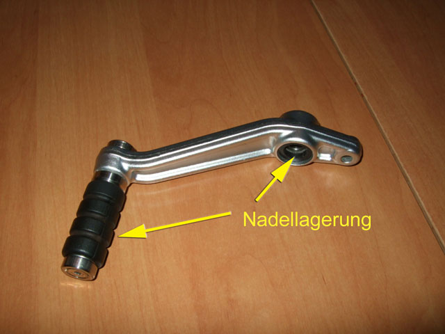

Den Aussagen von Handy muss ich nun doch widersprechen. Der Schalthebel bei der 1200er ist in einer gehärteten Buchse gelagert und durch Kunststoffdeckel gegen seitliches verrutschen gesichert. Da nun beim Schaltvorgang die Kräfte immer schräg auf die Lagerung wirken, schleift die Metallbuchse immer an denen aus Kunststoff. Daraus resultiert Verschleiß!!!!! Durch den Einsatz von Nadellagern wird der seitliche Schub nun fast gegen Null gesetzt. Eine zusätzliche Verlagerung des Hebels (Gummi) wo man mit dem Stiefel ansetzt, bringt nun noch mal eine deutliche "Schalterleichterung".
Was nicht bedeutet, dass das raue Geräuscht beim einlegen des 1. Ganges verschwindet, es aber doch deutlich dezimiert wird. Gänzlich verschwindet aber das ebenfalls bekannte Schaltgeräusch beim Hochschalten vom 1. => 2. und vom 2. => 3. Gang.
Herr E. Schwarz aus dem Schwarzen Walde bietet solche Umbauten schon seit Jahren an, und sogar Profirennfahrer setzen auf sein Wissen
Ach ja, wer möchte dem sende ich auch mal ein Foto von einem so umgebauten Hebel. Und der Mubaupreis von dem Menschen aus dem nördlichen Europa ist mit Sicherheit nicht gerechtfertigt. So, das musste auch mal gesagt werden.

Hier mal ein Foto vom umgebauten Hebelchen

Kannst Du gerne machen. Fakt ist, daß die Betätigung der Schaltwalze über den Hebel außen direkt am Getriebe erfolgt (mit einer "Zwischenstation"; kann man auf den von mir eingestellten Bildern sehen). Ob und wie und über wieviele Zwischenstationen ich den betätige ist letztendlich vollkommen schnuppe und ich kann mir beim besten Willen nicht vorstellen, daß weniger Spiel in der ganzen Hebelei irgendwelche Auswirkungen auf die Führung der Schaltgabel hat. Aber wenn man genügend Geld für sowas auf den Tisch gelegt hat, dann muß es ja besser sein. Der Hr. Schwarz hat sicher viele sinnvolle Dinge im Angebot, aber diese "Verbesserung" halte ich für an den Haaren herbeigezogen. Alles andere hab ich in meinem vorherigen Beitrag ja schon gesagt.Robber hat geschrieben:Den Aussagen von Handy muss ich nun doch widersprechen.
