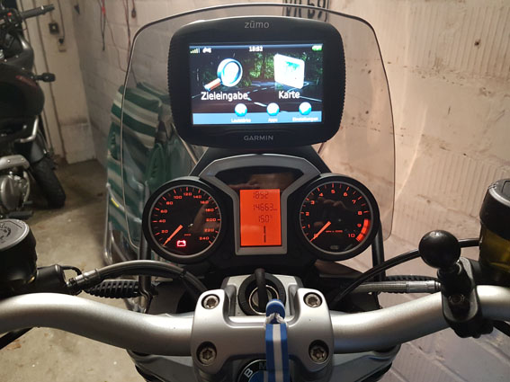

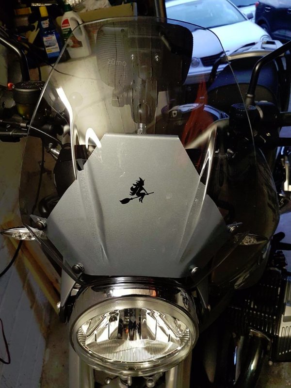

Hallo zusammen.
Ich war schon bei meiner Varadero unzufrieden mit den Möglichkeiten, ein Navi so anzubringen, dass ich die Strasse - wenn´s auch nur für einen Augenblick ist - aus den Augen verliere.
Daher hab´ ich mir damals selbst was gebastelt, weil ich die Lösung mit der Halterung auf dem Lenker oder an den Spiegelarmen als zu ablenkend empfunden habe.
Vor dem gleichen Problem habe ich nun wieder mit der BMW gestanden und habe mir wieder aus 3mm dickem Alublech eine ähnliche Kontruktion geschaffen, die es mir ermöglicht, ohne viel Kopfnicken die Strecke relativ gut im Auge zu behalten und die sich mit der von mir verwendeten Scheibe (Kompromiß zwischen Roadster und "Längere-Touren-fahren-wollen") verträgt und sich auch einigermaßen in´s Gesamtkonzept der Maschine einfügt.
Ich habe früher auch Navis belächelt (der Weg ist das Ziel... ), bin aber mittlerweile allein aus Sicherheitsgründen in fremder Umgebung doch relativ viel damit unterwegs, da sich die nächste Kurve hinsichtlich Ihres Verlaufes im Voraus bereits darstellt. Aber über Sinn nd Unsinn von Navis will ich hier auch gar nicht sprechen, das muss jeder für sich ausmachen.
Hier jetzt mal meine Lösung, wer Interesse daran hat, es gibt ´ne ausbaufähige Zeichnung und auch noch ein Muster, dass allerdings hinsichtlich der Biegeradien wie die Zeichnung entsprechend der Halterung (original BMW, Halterung der Sportsscheibe) noch nachgebogen werden muss.

Die "Bastelarbeit" finde ich super. Die Optik der R mit einer hohen Scheibe ist ja persönliche Geschmackssache

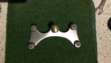

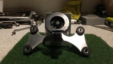

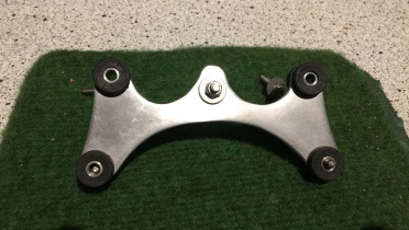

angeregt durch diesen Post betreffs Navihalterung möchte ich hier meinen ersten Beitrag verfassen.
Bin seit letztem Jahr stolzer Besitzer einer R1200RS mit der Originalvorichtung für das BMW-Navi. Aufgrund der, aus meiner Sicht überhöhten Preisvorstellung für den
Navigator VI musste eine Alternative her.
Es gibt ja inzwischen eine große Anzahl an Befestigungssystemen für "normale" Navigationsgeräte, welche aber alle nicht meiner Vorstellung entsprachen, also habe ich mich
entschlossen mir etwas zu basteln.
Die Originalhalterung diente als Vorlage für die Abstände der Befestigungspunkte.
Material:
- Aluminiumplatte ca. 15cm x 7cm (hab ich als Winckel im Keller gefunden )
- Schubladenknopf aus Alu/Messing mit rundem Kopf (durchmesser ca. 2cm)
Hinsichtlich des "Designs" hatte ich schon eine grobe Vorstellung, welche dann mit sägen, feilen und schmirgeln in das folgende Ergebnis umgesetzt wurde.
Diese Halterung passt für einen Großteil der Garmin Nüvi Navigationsgeräte - ich hab mir ein gebrauchtes Nüvi 2699 LMT für 110,-€ besorgt und das funktioniert
hervorragend.
Hier ein paar Bilder:
