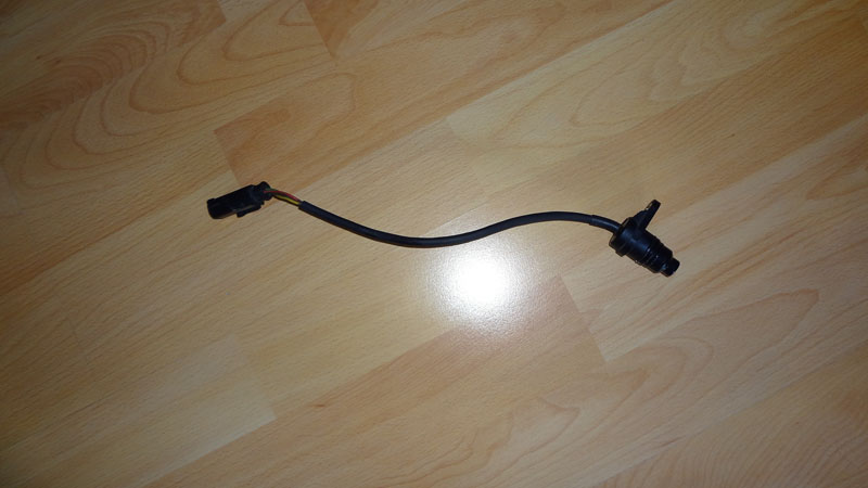

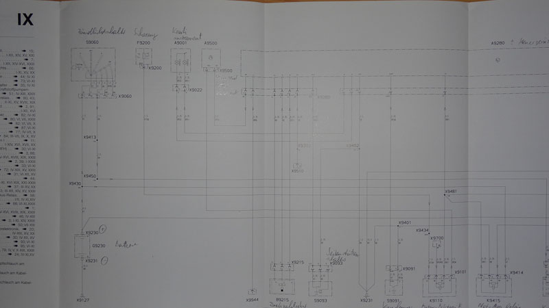

Beiträge: 4
Registriert: 12. Januar 2011, 12:09
Mopped(s): K1200lt, 04, BC3, Navi, Xenon
Re: Steuergerät
#19 Beitrag von fdlanger »
