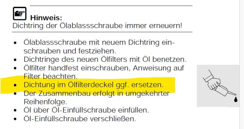

In meiner Errinnerung war die Dichtung im Deckel immer schon ein O-Ring. Leider in einigen orig. Werkstatthandbüchern als Flächendichtung falsch dargestellt,
Wichtig ist, dass die Dichtflächen (beide Seiten) sauber sind. Auch sollte der der Gummi O-Ring, falls noch der 1. mal ersetzt werden. Eine Prüfung des Ringes /Ersatz war vor 20Jahren schon Pflicht. Nach rund 20 oder mehr Jahren verliert auch der seine "Spannkraft". Dazu natürlich immer schön mit dem richtigen Dremo (10Nm!) anziehen, sonst verschleißt er halt noch mehr/früher. Ist dann halt platt, dichtet nicht mehr. P.S.: der O-Ring 88x3mm mit der Teile-Nr. 11 12 1 460 425 ist wohl bei BMW nicht mehr verfügbar, müsste also fremdbesorgt werden. Daher wohl die Alternative mit der Dichtmasse.

Warum soll der Deckel zusätzlich mit Dichtmasse eingesetzt werden?
Wozu dann der Dichtring?
Den Dichtring ersetze ich jedesmal, der ist im Satz auch mit dabei....entweder OC91D1 oder OC91D

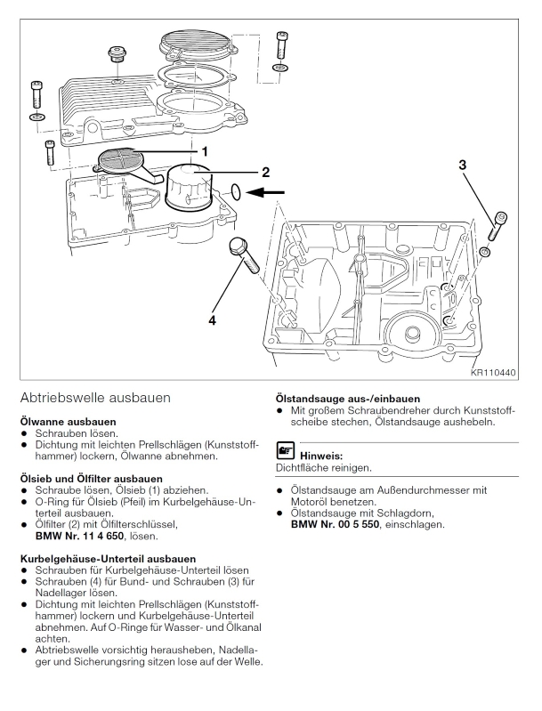

möglicherweise eine dumme Nachfrage, aber warum ist eine Ölundichtigkeit an dem Deckel Thema, wenn doch hoffentlich der Ölfilter mit seiner Dichtung schon dicht zu sein hat? Ist dann die Dichtung am Deckel nicht höchtens ein Schutz vor Verunreinigung des Filterschachts ?
Kuckuck
- Beiträge: 69
- Registriert: 21. August 2018, 18:22
Re: Ölleck Ölfilterdeckel
Hallo Groeg:
weil der Filter bis in dem Ölsumpf der Ölwanne ragt. Und diese muss natürlich dicht sein.

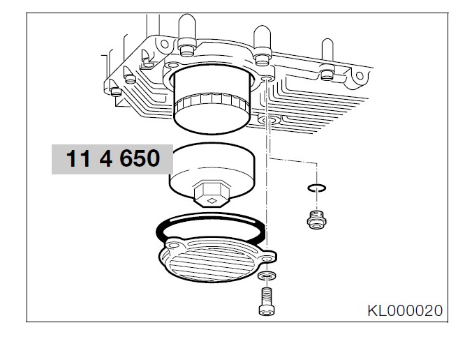

Meine 589 war nach über 130TKM auch noch dicht, also ebenfalls 12x ab/dran, gut hat keine 20 Jahere gedauert, mit gesundheitsbedingten Pausen nur 10 Jahre
Deckel mit dem richtigen niedrigen Dremo (10nm) anziehen und gut ist. Wird aber meist missachtet, deshalb damals schon im Werkststthandbuch:

meine Frage bleibt leider unbeantwortet: ist dieser Deckel um den es hier geht - den ich an keiner meiner 1100er oder 1150 habe - lediglich ein Deckel um Schmutz und Spritzwasser vom Ölfilter-SCHACHT abzuhalten?joerg58kr hat geschrieben: 3. Oktober 2025, 18:45 Meine 589 war nach über 130TKM auch noch dicht,.........
Immer wissbegierig , Gruß Georg
- joerg58kr
- Beiträge: 4449
- Wohnort: 63654 Düdelsheim
Nein, der Ölfilter sitzt direkt in der Ölwanne und wird vom Öl umspült. Der Deckel dichtet also die Ölwanne ab, die Ölablaßschraube sitzt daneben.

Dene Frage #7 wurde von mir, allerdings kurz, mit #8 beantwortet. Ich dachte wer eine K schon einmal von unten sah oder gar in den Schacht des Ölfilters schauen durfte, weiss wie es aussieht.
Joerg58kr nahm sich mit #12 mehr Zeit und hat umfassende Zeichnungen angehängt: mehr geht nicht; doch, Du musst jetzt nur noch die Zeichnen richtig drehen, oben der Zeichnungen ist am Motorrad unten.
Jetzt musst Du die Ölwanne einer K oder deren Filterdeckel abbauen, dann siehst Du mehr......

BMW stellt die Motoräder in den WHB gerne auf den Kopf, damit die Soße nicht ausläuft. Gibt nicht so eine Sauerei

Mahlzeit, Problem gelöst. Neue Dichtung, Drehmoment berücksichtigt und dicht. Zündkerzen auch gewechselt.
