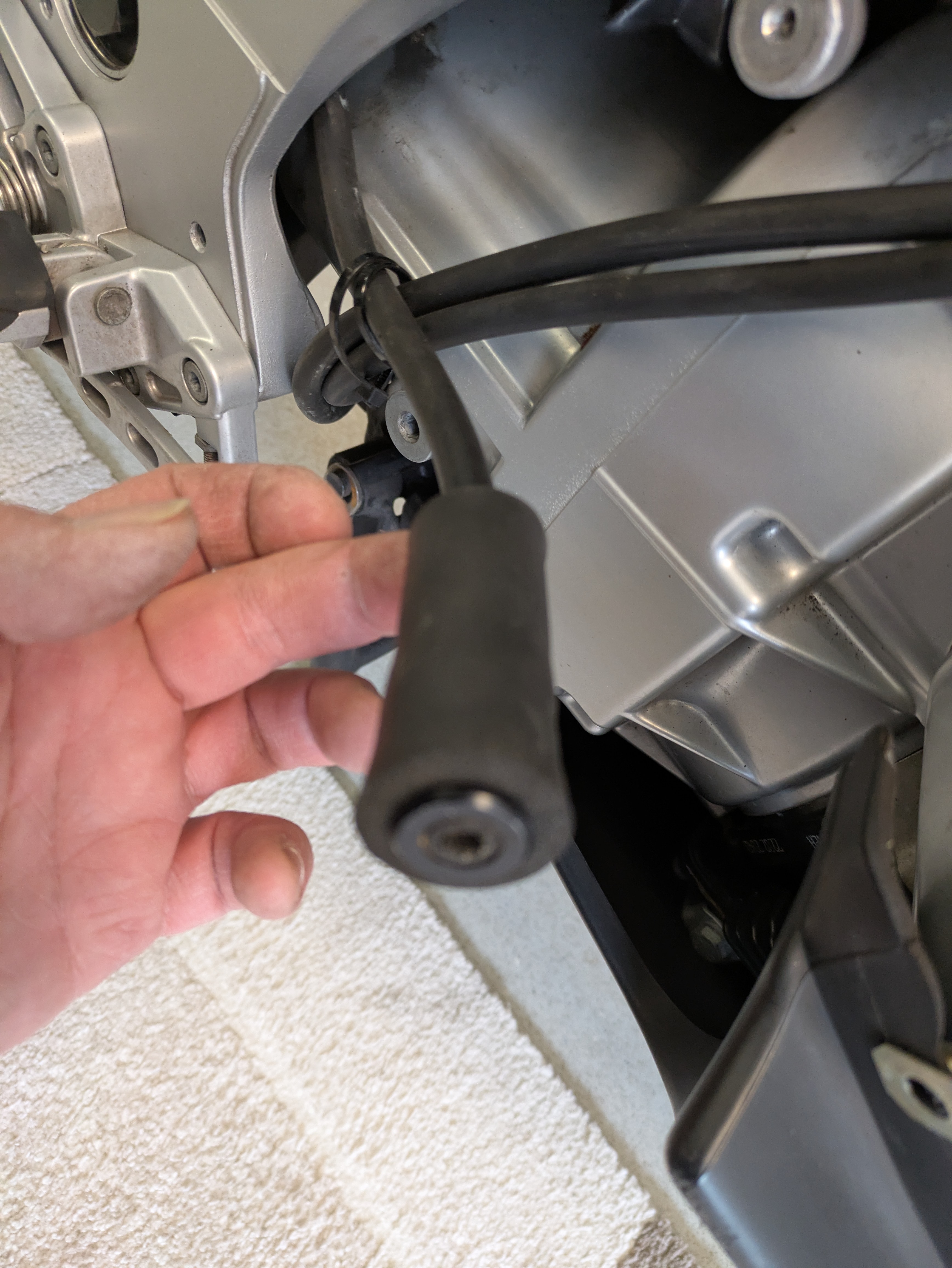

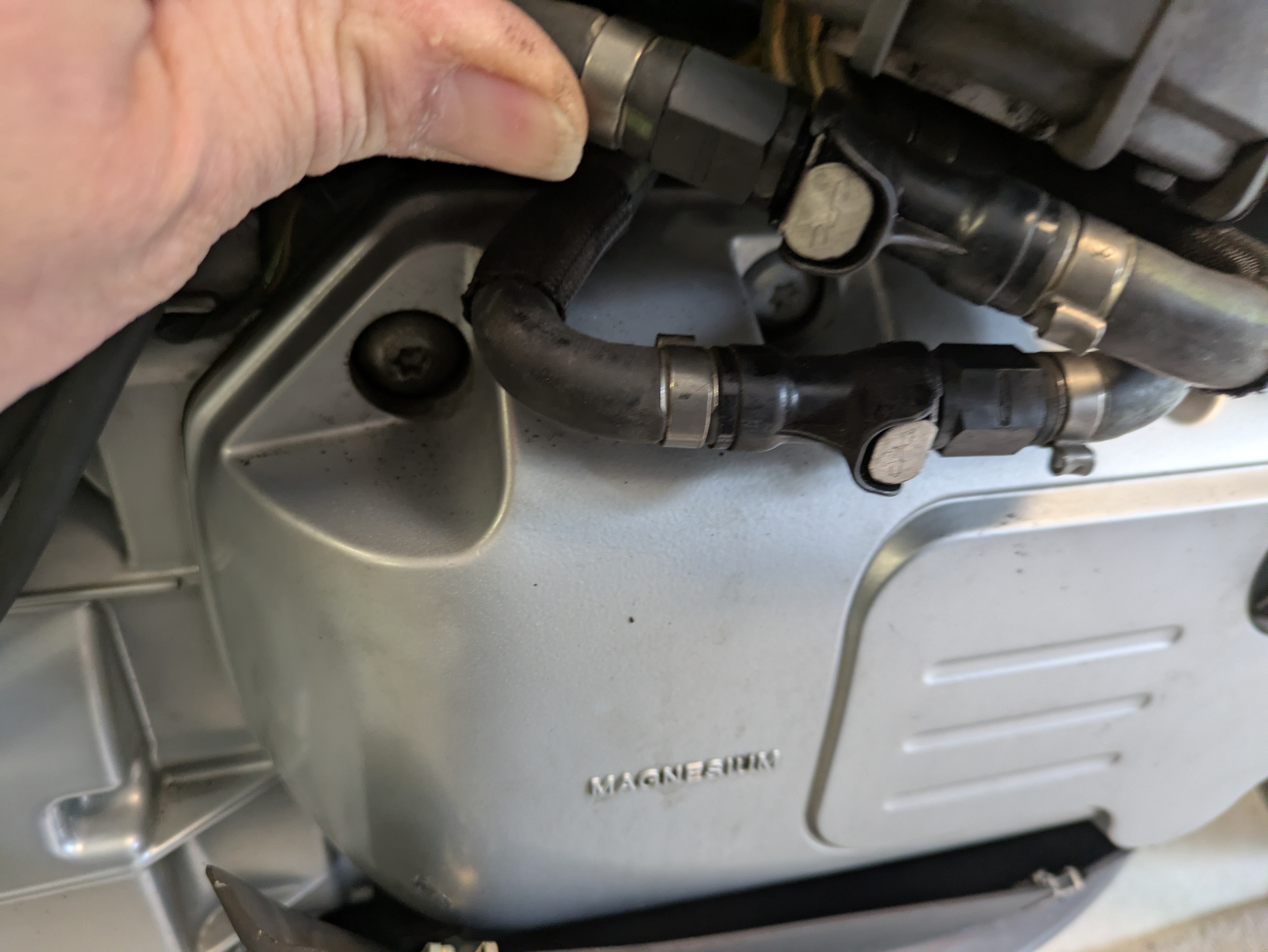

Ich habe dann heute die Verkleidung wieder abgebaut und mir ist schnell ein wirklich dummer Fehler aufgefallen. Von den beiden Schnellverschlüssen der Benzinleitung war einer nicht richtig zusammengesteckt.
Dann wollte ich schon vor längerer Zeit mal fragen, was das bitte ist:
Danke für alles und ein schönes Wochenende.

- der schreiner
- Beiträge: 130
- Registriert: 10. März 2024, 20:19
- Mopped(s): K 1200 RS, Z 750 r, GS 500 E
- Wohnort: Wuppertal
Re: Benzinfluss
Gruß, Dirk.

- wolfgang
- Beiträge: 14963
- Wohnort: Karlsruhe
Re: Benzinfluss
Das ist die Entlüftung für den Nehmerzylinder Kupplung.
Du hast noch die Kupplungen aus Kunststoff. Die Brechen gerne wg. Material und falscher Bedienung. Immer die Verriegelung drücken beim öffnen und schließen und in einer Linie betätigen.
- K1200RS Gespann
- Beiträge: 1309
- Registriert: 2. Oktober 2023, 13:35
- Wohnort: Wehretal
Re: Benzinfluss
Den Anschluß Kupplung habe ich durch einen normalen Bremsenentlüfternippel ersetzt, damit geht es wesentlich einfacher.
Das Ganze geht nicht schön auseinander, die Gewinde sind Microverkapselt.
Die Kraftstoffkupplungen würde ich raus schmeißen, wie Wolfgang schon schreibt, die brechen irgendwann, dann läuft dir der Sprit raus.

Aber wofür ist der schaumstoffummantelter Schlauch mit der Imbus-Schraube??
Gruß, Dirk.
Du hast 3 Möglichkeiten:
Abgeben, aufgeben oder alles geben
- wami
- Beiträge: 159
- Registriert: 21. November 2009, 13:28
- Mopped(s): K1200RS K1600GT
- Wohnort: Blumenau
Re: Benzinfluss
#15 Dirk.
Das mit der Benzinkupplung ist mir auch schon passiert, bei voller Fahrt. Hatte wahrscheinlich Vibrationsgründe und es waren schon die Messing-Kupplungen. Grüße Mike

Dafürder schreiner hat geschrieben: 26. März 2025, 18:06 Danke für die Info.
- der schreiner
- Beiträge: 130
Re: Benzinfluss
Schön das ich damit nicht alleine binwami hat geschrieben: 26. März 2025, 18:18 #15 Dirk.
Hat mich schon erschreckt, aber lieber so, als dass ich irgendwo in der Pampas liegen geblieben wäre.
Gruß, Dirk.

- der schreiner
- Beiträge: 130
Re: Benzinfluss
Welche Benzinkupplungen würdet ihr denn empfehlen?wolfgang hat geschrieben: 22. März 2025, 18:14 Du hast noch die Kupplungen aus Kunststoff. Die Brechen gerne wg. Material und falscher Bedienung. Immer die Verriegelung drücken beim öffnen und schließen und in einer Linie betätigen.
Habe mal das Netz durchstöbert. Zu viel Input
Erfahrungswerte sind mir sehr willkommen.
Gruß, Dirk.
- CDDIETER
- Beiträge: 4491
Re: Benzinfluss
Einfach mal googeln, die sollten schon aus Metall/ Messing sein.
- Beiträge: 4268
Re: Benzinfluss
die aus Plastik von BMW / CPC sind gut.
nur weil welche die 20 und mehr Jahre alt, dann brechen oder undicht werden oder beim Mechaniker sterben weil der grob und ohne Silikon drangeht, sind die mal nicht gleich schlecht. Achsengerecht zusammen stecken.. nicht übers Eck.
