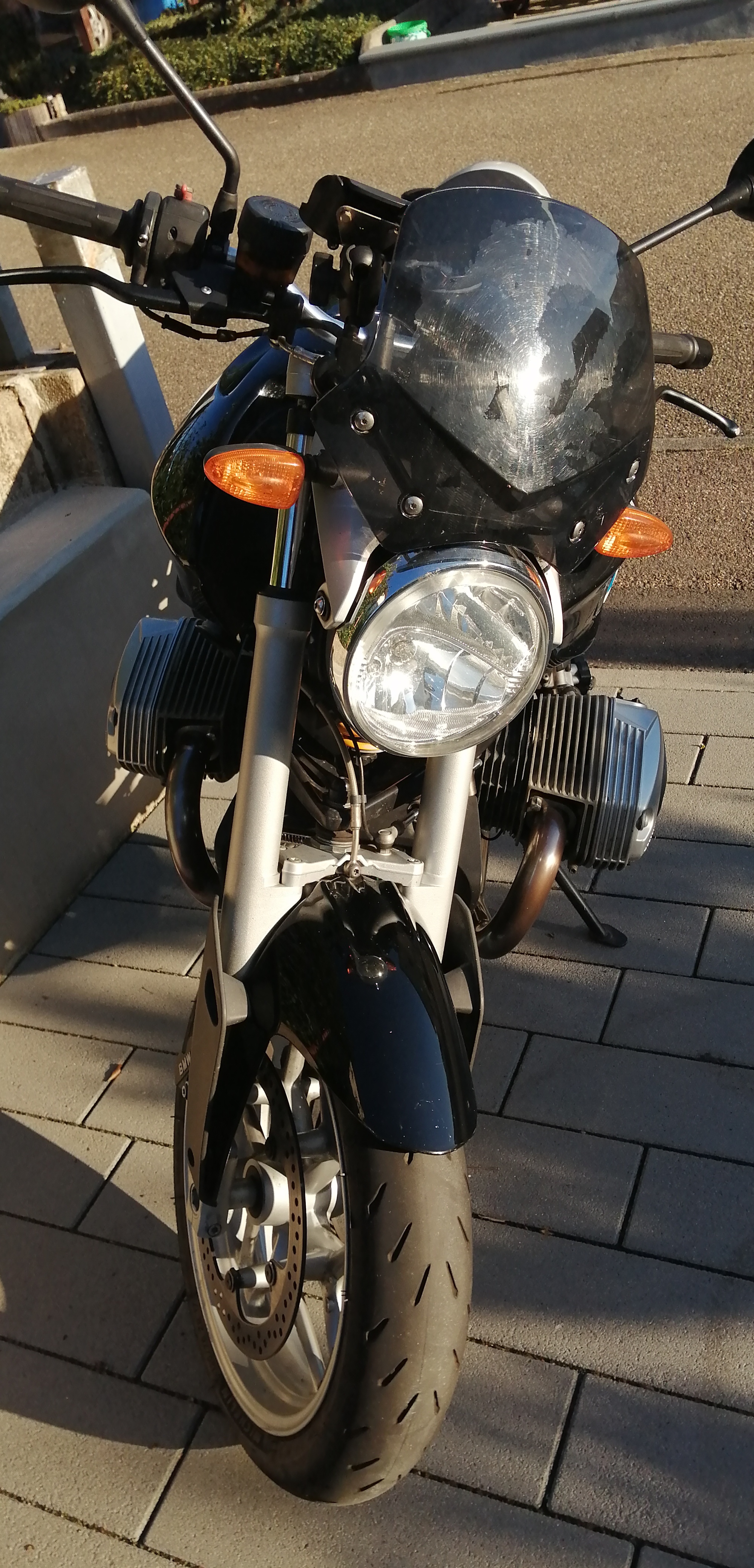

die Dreispeichenräder wären auch nicht meins. Da kann man ggf. 5 Speichenräder der Nachfolgemodelle in 17 Zoll reinmachen.
Selma
- Beiträge: 506
- Registriert: 5. September 2020, 14:12
Re: Umrüstung auf Speichenräder
Meinst du das wäre zulässig?
Hast du vielleicht ein Foto mehr von der Seite? Man sieht von den 5 Speichen so wenig 😳

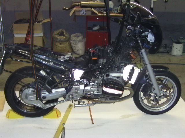

ja klar , das hatte ich bei meiner R850 R Holledrache. Tuningkuh
vorne ein 120 Hinten 170/60 R17 Rad. Glaub vorne ein K1200 Rad.
Muss natürlich eingetragen werden und der Tachoantrieb abgedreht ..

Larsi ist da der Spezialist in Daten sammeln und Selbstumbau der 1150 er
bei meiner waren dann auch gleich 1150 er Bremsscheiben mit 320 mm dran und Wave Scheiben..
ein richtiges Rellerle lief 220 und war flott und spassig zu fahren, damals nicht langsamer als die neue 12 er
