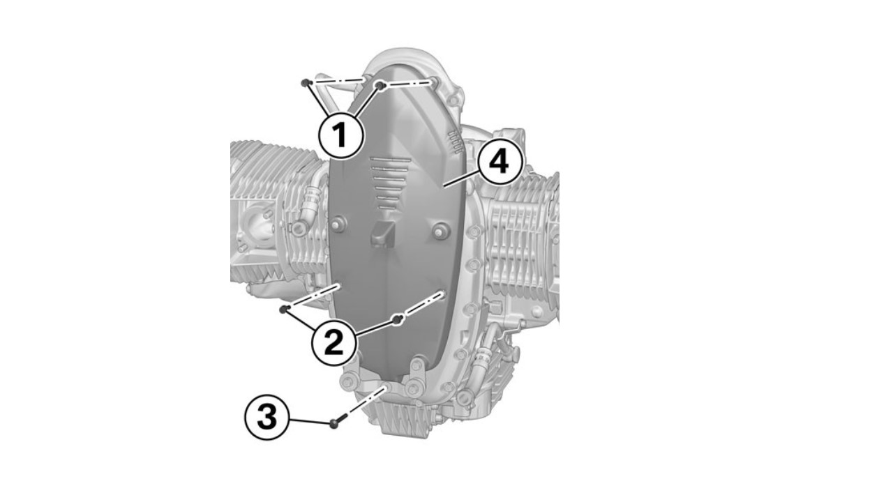

Werkzeug: schließe mich aymipost da an. Das Werkzeug ist zum aufziehen.
Eventuell noch ein kleiner Tipp zu der Schraube Pos. Nr. 3
Das ist eine M 5 Schraube die 40 mm lang ist. Die kann etwas schwer aufgehen. Da ist auch schnell mal der Torx im Schraubenkopf rund.
Ich würde die auch beim Einbau ein wenig mit Gewindefett oder ähnlichem behandeln.

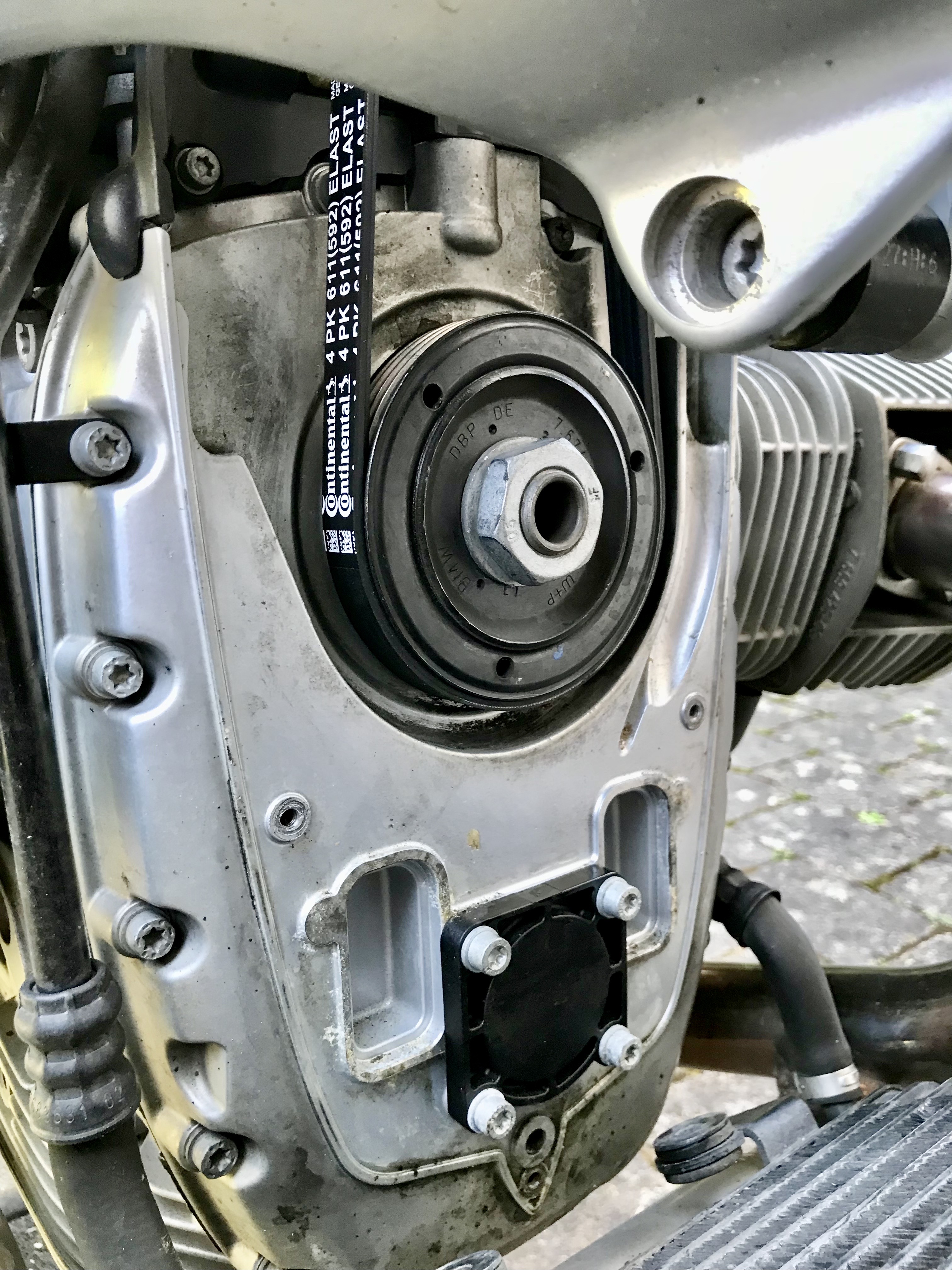

ich greife den alten Thread mal auf, denn ich habe eine Frage zur Mutter der unteren Riemenscheibe - hat die eine SW von 32 oder 34?
Die Herren YT-Influenzer sind da etwas uneinheitlich.
Erstere habe ich, Zweitere nicht. Ich möchte nicht mit dem Wechsel des Riemens beginnen und dann feststellen, dass ich nicht das passende Werkzeug habe.
Danke für Eure Tipps

Das Riemenaufziehwerkzeug hat eine 34er Nuss integriert. 32er ist zu klein. Ich würde auch nicht zu einem Engländer raten, denn man muss schon ganz schön kräftig drehen, um den neuen Riemen aufzuspannen.
P.S.: die ersten R1200R brauchen einen anderen Riemen als die späteren Modelle ab ca. 2007. Hier der korrekte Riemen für eine frühe R aus 2006.

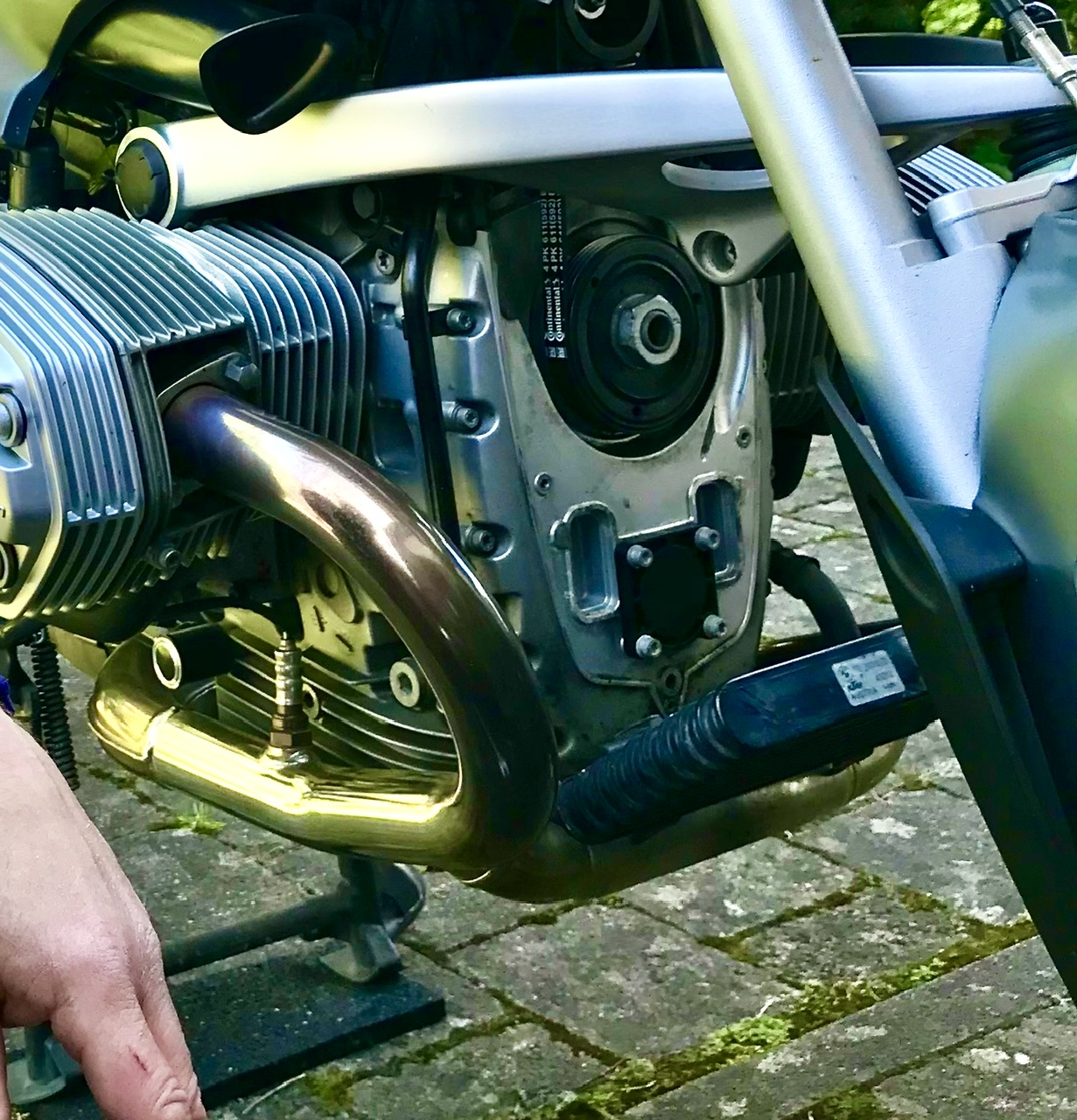

Mein Problem:
Ich habe das Thema hier verfolgt weil mein gutes Stück immer beim Losfahren ein
unterbrochenes Quietschen aus dem Motor von sich gibt, nach 20-30 Metern ist es dann
weg (ich verzichte auf das im Stand warmlaufen lassen).
Deswegen habe ich den vorhandenen Riemen im Verdacht und will ihn wechseln.
Vorgeschichte:
Hier wurde vom Vorbesitzer in der offiziellen Werkstätte 2020 ein 4PK611 montiert?
Meine Fragen:
Hätte das nicht schon ein 4PK592 sein müssen? Das ist etwas verwirrend. Kennt jemand eine
sichere Quelle was denn jetzt jetzt für ein Riemen montiert werden muss/soll.
Ich hatte mir das einfacher vorgestellt... Ach ja und dann ist ja noch der Ölkühler, da habe ich
hier mitgenommen, dass der obere Schlauch gelöst werden muss, zum Kühler abklappen. Korrekt?
ELAST-Riemen
Die Kennzeichnung "ELAST" ist ja wohl wichtig vor dem Hintergrund dass der Riemen bei der Montage
etwas geweitet wird und ohne "ELAST" läuft man Gefahr den neuen Keilrippenriemen im Inneren zu schädigen.
Als muss es der Riemen sein » (?) 4PK611(592) ELAST siehe Foto von Hardholgi
Den alten Riemen
kann man zur Demontage zerschneiden (schnell und schmutzig), aber wenn man in ganz lässt, kann
er als Notfallreserve unter der Sitzbank die Nerven beruhigen?
Youtube
Die Suche nach Videos bringt mehr Ergebnisse wenn man die englischen Begriffe nutzt wie:
z.B. "alternator belt change BMW r1200r" - Einer der Schrauber hat das in einem Dreh dreimal
hintereinander gemacht mit der Aussage - Du hast es nicht gesehen? Ich zeige es nochmal!
Wie ich den Riemen wechseln würde
Ich hatte schon überlegt dieses Spezialwerkzeug nachzudrucken aber kaum jemand wird eine
entsprechende STL-Datei haben? » Aufziehwerkzeug 123591
Deswegen würde ich mich dann auch eher für die Methode mit einem passenden Plastikstreifen* entscheiden.
Eine professionelle Wahl wäre dann doch gleich ein Stück einer *PTFE Teflon Platte - nur mit welcher Stärke? 0,5mm - 1 - 2..
Und wie George schon geschrieben hat, den Hauptständer mit einem Gurt sichern.
Engländer
Es gibt auch Schrauber die drehen einfach mit eingelegtem Gang am Hinterrad, statt die Zündkerzen zu lösen
und den Rollgabelschlüssel auf die Mutter (SW 32-34) zu setzen. Geht dabei was zu Bruch?

Auf dem Foto meines Vorschreibers sieht man, dass die beiden Stutzen für die Schläuche des Ölkühlers unten angebracht sind. Bei der R 1200 R (2011 - 2014) befindet sich der eine jedoch in Fahrtrichtung rechts oben, der andere links unten. Deswegen muss der obere zum Abklappern des Kühlers entfernt werden.
https://up.picr.de/50001491rn.jpg
Gruß, Michael
