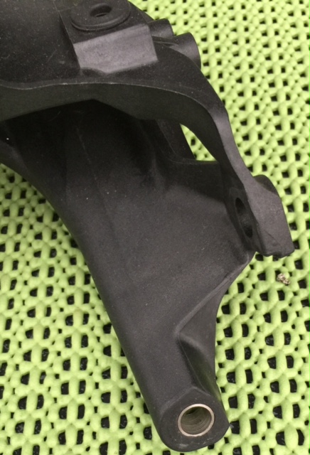

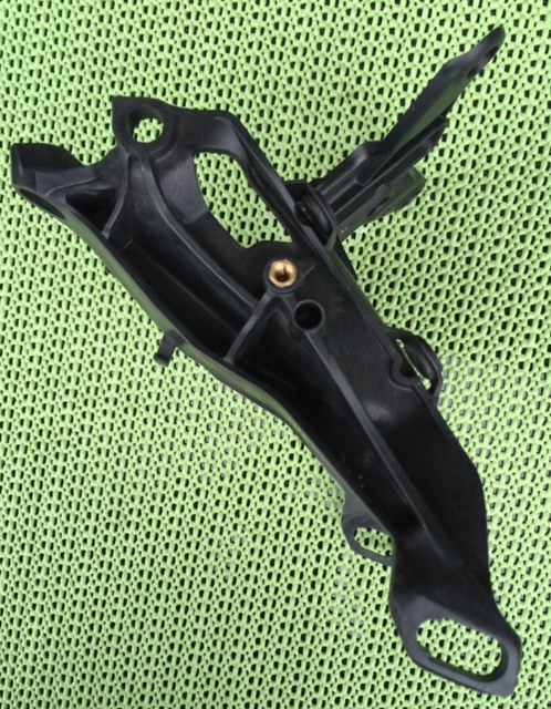

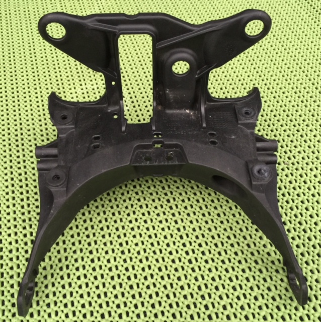

So, hier noch mal Fotos des Original "Hirschgeweihs", das Tacho und Scheinwerfer hält
