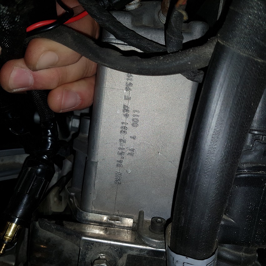

Frage:

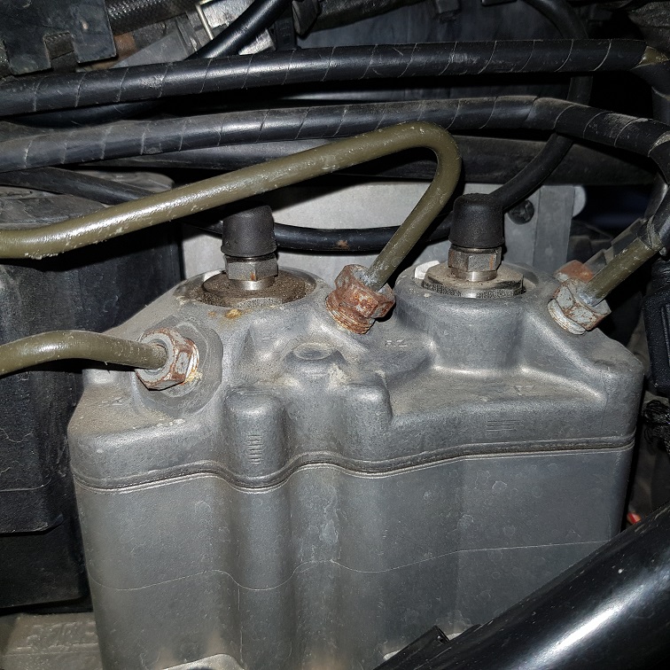

Nachdem im Radkreis die Bremsflüssigkeit gewechselt worden ist, kann nun mittels der Entleerungsschrauben am ABS-System die Bremsflüssigkeit im Steuerkreis durch betätigen der Hand.- und Fussarmatur soweit durchgepumpt werden, bis die alte Bremsflüssigkeit komplett verdrängt worden ist?
Habe bisher nur an Maschinen ohne ABS die Bremsflüssigkeit gewechselt

So hatte ich es damals auch gemacht, als ich auf Stahlflex gewechselt bin. Geht auch alles ohne Probleme, wie bei einer Maschine ohne ABS. Wie beschrieben muss nur der ABS-Block im Bild an den Entlüftungsnippeln entlüftet werden. Für deine Maschine bedarf es auch kein GS911.
Gruß Andi
Gruß Andi
Gruß Andi

Re: K1200RS (589) Bremsflüssigkeitswechsel
Bei dem Typ gibt es keine Unterscheidung zwischen Rad und Steuerkreis.
Ich zieh vor dem Pumpbetrieb mit einer Spritze die alte Flüssigkeit aus den Vvorratsbehältern und fülle gleich neue Flüssigkeit auf.
