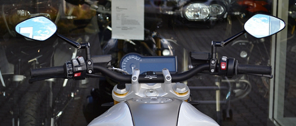

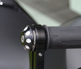

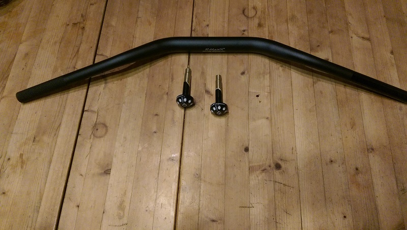

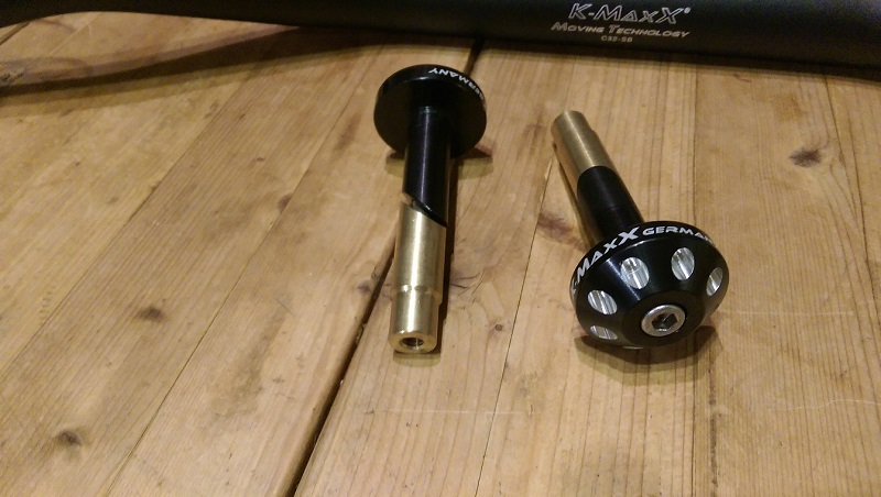

denn ich habe mich in die Lenker-Endkappen TYP1 für Alu-Lenker Bi-Color verguckt, meiner Meinung nach die Schönsten für die R12R LC.
In dem Zusammenhang werde ich direkt den Schwarzen FATTY32 Superbike Lenker mitbestellen denn für beides zusammen 144,80€ auszugeben ist ein Fairer Preis oder nicht?
Anbei die Bilder...

ich habe den k max lenker montiert
cr 32 glaube ich ist die bezeichnung
habe die farbe titan gewählt als SB lenker flach und breit
wenig kröpfung
gruß ralf
wenig kröpfung
gruß ralf

ich habe gestern den K-Maxx Street Flat angebaut.
Der Umbau ist im Prinzip einfach, alle Kabel und Stahlflexleitungen passen.
Aber die Schalter sind mit sehr, sehr kleinen Torxschrauben befestigt.
Die Schraube des linken Griffs versteckt sich unter dem Griffgummi und was bei BMW echt blöde ist, ist die Tatsache dass man den Lenker genau mittig durchbohren muss, da immer eine Schraube zum fixieren des Gasgriffs und des linken Griffs komplett durch den Lenker gesteckt wird.
Trifft man nicht exakt die Mitte, dann passt die Schraube nicht und man muss ein Langloch "fräsen".
Ich würde beim nächsten mal jeweils von aussen bohren und beide Bohrungen genau anzeichnen.
Ein Millimeter aus der Mitte ist schon zu viel, da dann der Gasgriff klemmt.
Wichtig ist auch, dass man die Position des Lenkers vorher genau bestimmt hat (wie weit nach vorn oder hinten gedreht), da man die Griffe und Schalter nachträglich nicht mehr verdrehen kann, es sei denn man bohrt neue Löcher. Den Gasgriff übrigens lieber zu weit nach vorne drehen weil man sonst die Bremsarmatur nicht weit genug nach unten stellen kann, da sie mit dem Kabelanschluß kollidiert.
Ich bin gespannt, wie es sich mit dem neuen Lenker fährt. Momentan schneit es bei uns aber und die Straßen sind voller Salz.
