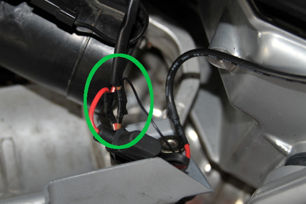

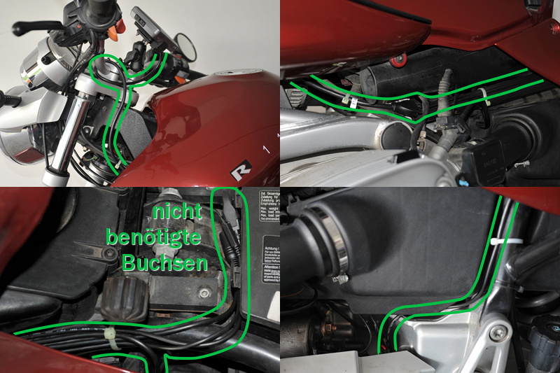

falls es jemanden interessiert, wie man die meterlange Peitsche des Zumo 660 an der R unterbringt. Ich hab das so gemacht: Kabel unter dem Tank zur Sitzbank, die drei nicht benötigten Buchsen trocken unter der Sitzbank geparkt, den Stromanschluß an die Buchse neben dem Anlasser gelötet. Jaja, ich weiß, die Buchse ist nicht geschaltet sondern immer mit Strom versorgt - aber das Kabel hat ja auch eine eigene Sicherung.
Gruß, Albert
