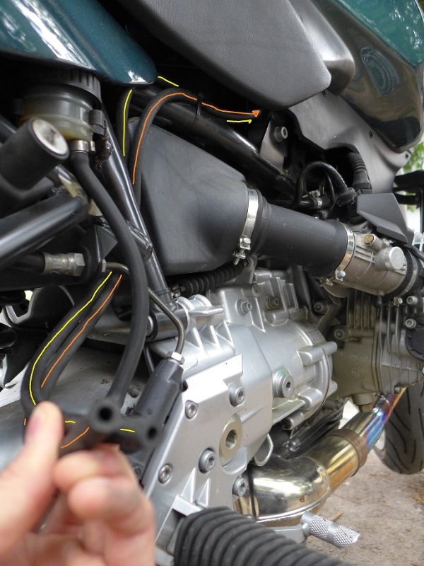

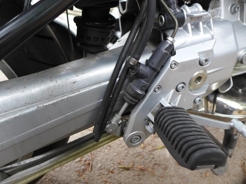

Vor Kurzem erst hat mich ein Passant darauf aufmerksam gemacht, dass mein Motorrad tropft. Hinter der Fußbremse waren zwei lose Schläuche, einer war am Ende mit einer Flüssigkeit benetzt, die nach Benzin roch. Möglicherweise Benzin.... ? :?

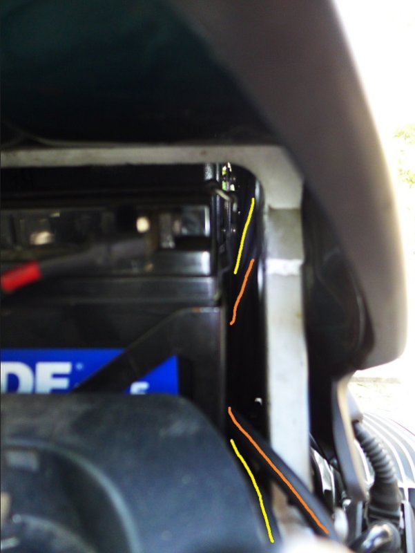

Sie führten unter die Sitzbank auf die rechte Seite des Tanks. Beim Tanken (Ich tanke immer randvoll) habe ich mir den Durchschnittsverbrauch ausgerechnet, er liegt mit 6,9 Litern deutlich über dem Durchschnittsverbrauch des Vorbesitzers (zw. 4,5 und 5). Dass es am Fahrstil liegt, wage ich zu bezweifeln, bin wie gesagt jungfräulich, da muss man zärtlich sein.
Ich dachte mir, bevor ich in die Werkstatt fahre, suche Rat bei Euch. In diesem Forum bin ich auf diese Seite gestoßen, die ein paar Schläuche zeigt, für mich allerdings ein wenig verwirrend:
http://www.realoem.com/bmw/de/partgrp?i ... 406_&mg=16
Aus diesem Handbuch über die R850R wurde ich ein wenig schlauer:
https://1drv.ms/b/s!AkTDqYkUQlW4k3Tpbm0rZsPwb7No
Auf den Seiten 180-184 wird ein Kreislauf beschrieben, der anscheinend Benzin in eine Richtung leitet und dann wieder zurück.
Ich vermute mal, die zwei Schläuche gehören wieder zusammen. Hier die Bilder:

:D Her Nals, das eine ist wie richtig bemerkt, der andere ist der Benzol Überlauf, abhilfe wäre nicht Randvoll Tanken :D

Du darfst nur soviel tanken, bis der Sprit den unteren Rand des Einfüllstutzens berührt. Damit kannst Du die Maschine auch heiß abstellen, ohne dass etwas überläuft. Falls Du noch einen Liter mehr tankst, musst Du gleich wieder losfahren, sonst erwärmt sich der Sprit, dehnt sich aus und läuft über.
Der eine Schlauch ist die Tankentlüftung - wo Sprit rausgesaugt wird, muss auch wieder Luft nachfliessen.
Der andere ist der Tanküberlauf, innen am Tankdeckel angebaut.
Ist die Batterie nicht wartungsfrei, sondern eine Standard-Nassbatterie, wird es noch einen dritten Schlauch von der Batterie geben.

einer ist der Tanküberlauf der andere ist von der Batterie!!
der Sprit an der Tanke kommt kühl aus Erdtanks in den Tank, dann wird er warm und dehn sich aus , die Qwird inkontinent :) kommt halt vor im Alter.
wer den Überlauf im Tank schön weit nach oben biegt hat damit nicht so schnell probleme :wink:
Gruß bernd
schau dir deine Kardanstrebe an, dann siehst du das da schon öfter Sprit raus lief :!: :!: die kleine Dose am Tankstutzen is der Überlauf

Ein Schlauch ist Überlauf, der andere ist Tankbelüftung.
http://powerboxer.de/tank-sitz/259-tank ... bei-den-4v
Bei einer alten "Nassbatterie" wäre dort noch ein dritter Schlauch, eben von der Batterie. Wie bereits empfohlen nicht randvoll tanken.
