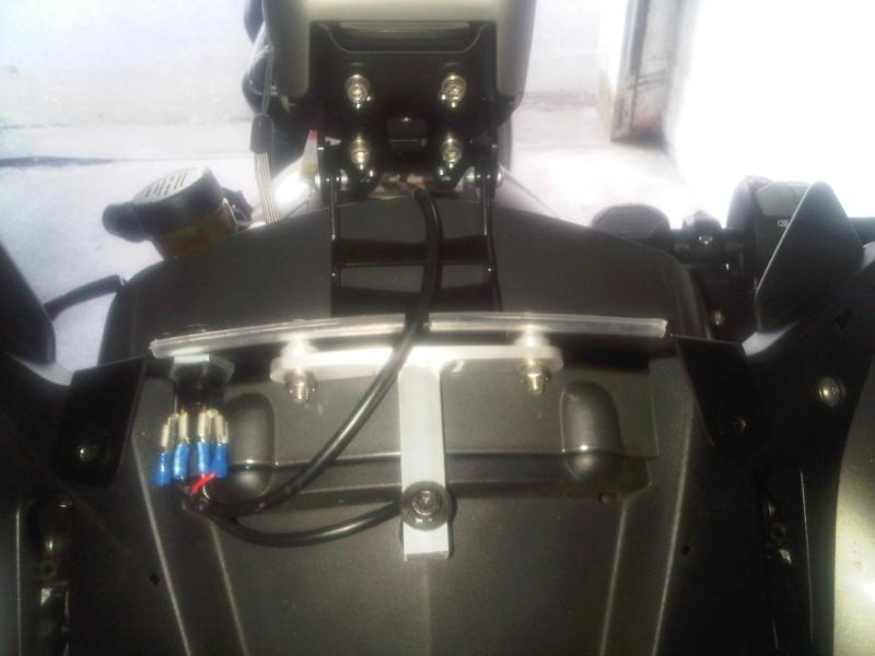

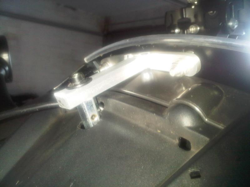

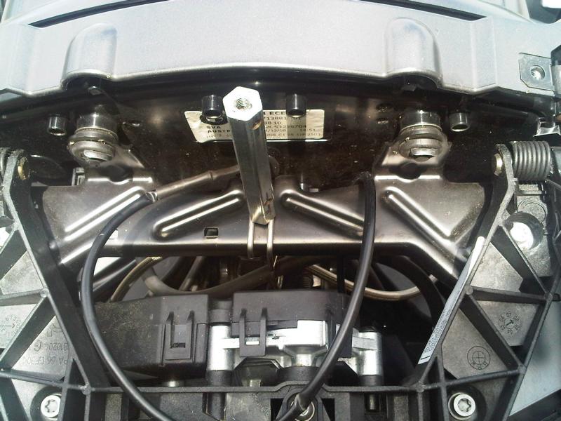

Ich hatte 1 Jahr die original BMW-Halterung (Kunststoffhalterung am Lenker). Die Stabilität dieser Halterung ist einwandfrei, leider ist aber die Position sehr schlecht. Mein Ziel war es also eine Halterung mit ähnlicher Stabilität zu finden, die aber das Navi über dem Tacho plaziert und optisch einigermaßen dezent ausfällt. Ich habe lange im Zubehörhandel gesucht und an allen GTs spionert, aber alle Lösungen, die für mich in Frage kamen, waren sehr wackelig. Jetzt habe ich mich für die Wunderlich-Halterung entschieden. Diese ist aber ohne zusätzliche Optimierungen auch zu wackelig, lässt sich aber optimal verstärken.
Anbei ein paar Bilder die die zusätzliche Verstärkung mit Verlängerung auf den Basisträger zeigen. Der Basisträger hat schon den richtigen Winkel, man muss nur die Befestigungsschraube für den Bowdenzughalter raus drehen und die Verlängerung (sechskant SW13 mit M6 Gewindezapfen unten und M6 Gewindebohrung oben. Die Länge ohne Gewindezapfen ist 90mm) rein drehen. Die originale M6 Torxschraube habe ich dann zur Befestigung der Verstärkung auf die Verlängerung verwendet. Ich hoffe man kann auf den Bilder alles soweit erkennen. Einziger Nachteil meiner Lösung: man muss ein Loch in die untere Kunststoffabdeckung bohren - sieht man aber nicht mehr wenn die endgültige Abdeckung montiert ist (fehlt noch auf den Bildern).

Diese silberne T-förmige Verstärkungsstück ist aber auch ein Eigenbau
von dir und nicht Bestandteil des Wunderlich Bausatzes?

ja, das silberne T-Stück habe ich selber gebaut.
Mann benötigt folgende zusätzliche Teile:
1. Das T-Stück (aus zwei Alu-Stücken geschweißt)
2. 2 Sechskantmuttern M6
3. 2 U-Scheiben für M6
4. 2 längere Inbusschrauben M6*40
5. die Verlängerung SW13
Wer Interesse an eine Skizze hat kann mir gerne seine Mailadresse zuschicken!
Caralame
