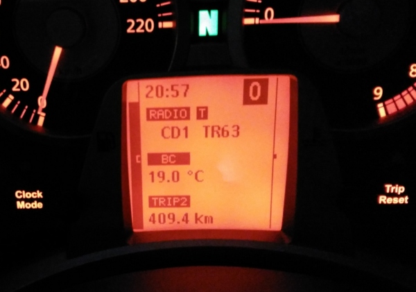

#4 Beitrag von Gottfried » 30. August 2016, 20:44
Hatte heute mal endlich Zeit und Muse diesen Grom USB 3 (gekauft im Mai :oops: ) anzuschließen. Der erste Versuch vor einiger Zeit scheitert an der "angeblichen Nichtpassung" des 6 Pin Stecker. Fehlanzeige, passt sehr wohl, mein Fehler.
Soweit, so gut, spielt aber trotzdem nichts. Hab in der SuFu mal gestöbert, komme nicht weiter.
Bestellt bzw. geliefert wurde lt. Rechnung:
- 1x BMW K1200LT/GT 99-09 Grom USB3 Mp3, iPhone iPod, Android Bluetooth AUX Interface Schnittstelle (Grom-USB3-BMWK1200LT)
- Baujahr: 2006,
- Kabeloption KFZ spezifisch: Grom-BMW TN Kabel..................hab ich das falsche Kabel bestellt?
Bei dem 6-Pin Stecker sind tatsächlich nur 5 Pin vorhanden :roll:
Schalte von Radio weiter auf CD weiter auf CD Wechsler.
Die Anzeige steht danach auf CD1 TR63(Bild) fest verankert (obwohl am USB Stick nur 58 Titel gespeichert sind) und lässt nicht von sich hören.
Hab den Anschluss mehrmals probiert, immer die gleiche Anzeige.
Muss man die Titel speziell am USB abspeichern oder woran kann es liegen?
Viele, die den Grom kauften, haben geschrieben, angeschlossen, USB dran und funktioniert. :roll:

#5 Beitrag von Gottfried » 31. August 2016, 17:13
Frage hat sich erledigt, funktioniert alles wie es soll. Der(das :?: ) Grom ist im Seitenkoffer mit Klettband erst mal gut untergebracht.
Meine Vermutung mit der "speziellen Speicherung" am USB Stick war die Lösung. :D
Danke noch mal an Klaus, der mir den Tipp zum richtigen Gerät gegeben hat. :D
