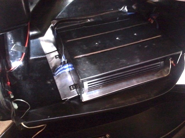

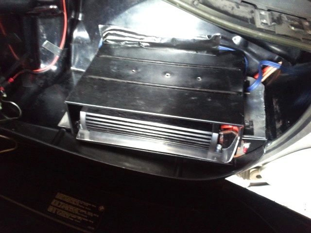

hier noch zwei Bilder im Endstadium. Ich habe die Abdeckung des CD-Wechslers etwas modifizieren müssen, ansonsten ist der verfügbare Platz wie vorher:
Ich hätte auch abgewinkelte Cinchstecker für den Anschluss verwenden können, das Kabel hier ist jedoch sauber abgeschirmt, deshalb diese Variante.
Bisher auf den üblichen Ausfahrtstrecken noch keine Abschaltung wegen der Hitze gehabt. Mal sehen.

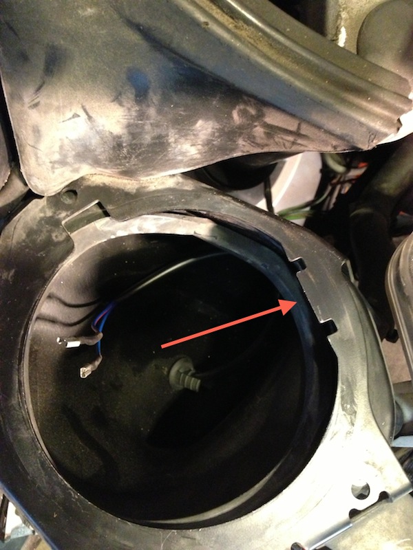

Also habe ich mir auch für vorne die Focal IS 130 besorgt. Der Einbau ist hier etwas komplizierter, da vorne erst mal alles abgebaut werden muss, um überhaupt an die Lautsprecher ranzukommen.
Dann ist die Öffnung für die Lautsprecher nicht komplett rund (s. Bild) sondern hat eine Ecke, die ein Verdrehen der Lautsprecher verhindern soll. Entsprechend musste entweder diese Ecke weg oder die Lautsprecher angepasst werden.

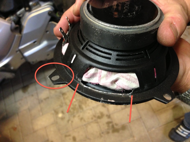

Zusammen mit einem Kumpel haben wir uns dann für die zweite Variante entschieden:

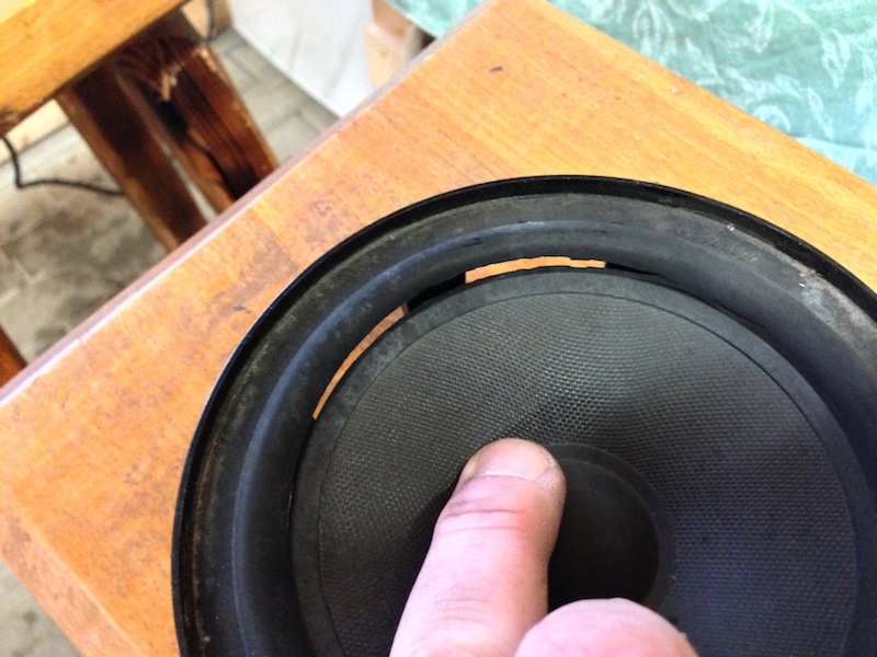

Die Ösen müssen sowieso abgeknipst werden (Blechschere), das Ausschneiden des Korpus ging jedoch mit der Schere nicht, so dass ich einen Dremel nutzte. Das Problem hierbei: Es dürfen keine Späne in den Luftspalt des Lautsprechers auf der Vorderseite gelangen.
Die Hochtöner sind im Gegensatz zu hinten deutlich schwieriger auszuwechseln. Die Focal sind im Durchmesser größer. Daher habe ich mich entschieden, die Originalhochtöner drin zu lassen. Funktioniert ohne Probleme.
