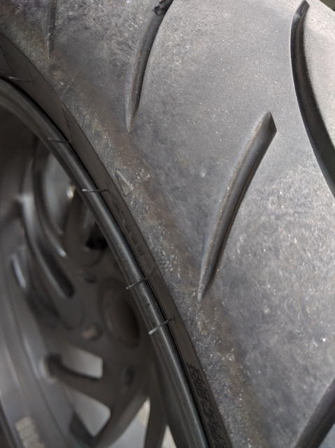

Moin allerseits,
ich habe relativ neue Z8 interact auf meiner R1200R (seit Herbst) und schon im Winter das Gefühl gehabt, das Sie in Schräglage leicht wegschmieren. Nun kamen die ersten trockenen Tage auf sauberen Strassen und ich wollte mich heute ein bisschen an vernünftige Schräglagen herantasten. Also den Reifen warm gefahren, dann eine engere Kurve und ich habe mich beinahe hingepackt, weil der Reifen hinten weggeschmiert ist.
Die nächste Stunde war Ruhe, weil ich mich nicht mehr getraut habe...
Dann die nächste Kurve, Hinterrad fängt wieder an zu schmieren, ich komme aussen in den Dreck auf dem Asphalt, mache etwas auf und richte die Maschine auf, mein Boxer schleift die Leitplanke blank.
Ich lese viel Gutes über diesen Reifen, habe ich ein Montagsprodukt erwischt, passt er einfach nicht zu mir?
Mit dem ESA habe ich schon experimentiert, das Verhalten tritt in allen Einstellungen auf.
Habt Ihr noch Tipps?
Gruss von einem, der das Vertrauen verloren hat
Sven
Sven

- Kennung vorne M / hinten O ?
- welchen Luftdruck fährst du?
- Laufrichtung auf der Felge richtig?
- wieviel Kilometer sind sie seit dem Aufziehen gerollt?
- hat ggf das hintere Radlager Spiel?
- wurden irgendwelche chemischen Substanzen (zB "Reifenschwarzmachschaum") auf die Lauffläche gebracht?

Danke Euch schonmal für die Antworten!
Der Reifen ist bisher keine 1000 km glaufen,
Kennung vorne und hinten M,
keine chemischen Mittel zum schwärzen o.ä. soweit ich weiss,
korrekt in Laufrichtung montiert,
Radlager hat kein Spiel,
Luftdruck 2,3 , 2,6, habe ich jetzt mal probehalber auf die empfohlenen 2,5, 2,9 angehoben.
Die dot muss ich nachschauen... gute Idee!
Da ich den Reifen über den Winter schon gefahren habe, werde ich mit einer Reklamation kaum noch Erfolg haben - ich möchte aber gerne noch ausschliessen, dass es mein Fehler war (Luftdruck z.B.)
Sven
Sven

Bin mit dem Z8 auf dem Sachsenring auch schon mit genau dem gleichen niedrigen Druck gefahren (Empfehlung vom Instruktor wegen kühlem Wetter), aber da schmierte weder warm noch kalt nix.
Allerdings hinten in Spezifikation O!
Gab's. Hinten überhaupt M?

Könnte schon die Ursache für das Problem sein. Versuch einen mit O. Geld ausgeben musst du so oder so.Kennung vorne und hinten M,
Der Svenster hat einen, also: ja.Gab's. Hinten überhaupt M?

Wenn M das komische Zeichen mit den vier Strichen ist, dann hat mir mein hinten auch M montiert.
Und ja, den Druck hatte ich abgesenkt. Speed nicht über 100, viele enge Kurven und eher durchschnittlicher Strassenbelag...
Aber trotz M hinten - ich glaube, das Problem sass mal wieder auf der Maschine. Ich habe zum ersten Mal zum Herbst neue Reifen aufgezogen. Im Winter fahre ich immer zurückhaltend. Darum waren die Reifen aussen selbst nach den fast 1000km noch wie neu (s. Bild).
Sollte es je wieder einen trockenen Tag geben, werde ich auf einer bekannten Strecke die Schräglage ganz langsam und kontrolliert steigern, bis die chicken stripes weg sind.
Und wenn es dann nicht passt, lasse ich hinten mal den Reifen mit Spez. O drauf ziehen.
Sven
Sven

Hallo zusammen.
Ich fahre jetzt den zweiten Satz Z8 Interact M/O.
Man sollte wissen das Metzeler einer der wenigen Hersteller ist die bei der Produktion der Reifen noch Trennmittel in den Formen beim pressen/vulkanisieren verwenden. Die neuen Reifen sind wirklich rutschig.
Abhilfe schaffe ich indem ich nach der Montage die Reifen mit Bremsenreiniger und einem Frotteehandtuch intensiv abreibe. (Handtuch ist nicht wieder zu verwenden)
Damit hat der Reifen beim einfahren deutlich mehr Gripp.
M

Um Gottes willen.schraubernrw hat geschrieben: Die neuen Reifen sind wirklich rutschig.
Abhilfe schaffe ich, indem ich nach der Montage die Reifen mit Bremsenreiniger und einem Frotteehandtuch
intensiv abreibe.
Vom Einsatz chemischer Keulen würde ich die Finger lassen.
Ein deutlich gesünderer Weg ist es, mittels Schleifpapier den Randbereich des Reifens
von der glatten TrennSchicht zu befreien und gleichzeitig aufzurauhen. Dann mit Gefühl 300 km einfahren und gut ist es.
Rutschen beim Z8 hatte ich auch beim ersten Satz - zumindest am Anfang.
Bei leicht staubiger / unebener Straße denke ich auch, dass man
schon mal an die spürbaren Grenzen des Reifens kommt. Das könnte durchaus noch etwas
besser sein.
An den TE:
Die Kennung (Z8 mit) M/O würde ich als Erstes testen - zumal wenn ich als Fahrer
derartige Unsicherheiten wie o.g. empfinde. Und langsamer fahren. Die Kombi
aus Unsicherheit, "falschem" Reifen-Typ Kennzahl M und Experimenten mit eher geringem Luftdruck
klingt für mich nicht nach guter Basis, um die Angststreifen abzubauen.
Erstmal sollt aber sicher beherrscht sein, dann kann ich - möglicherweise - von
Herstellerangaben abweichen und im geringen Rahmen experimentieren.
Die geschilderten Erfahrungen sagen mir, dass diese Kombination nicht sicher "passt".
Dies wäre mir zu gefährlich - etwa auch das Schleifen an der Leitplanke
NACHTRAG:
Habe eben gelesen, dass einige OFFROAD-FAHRER ihre Reifen mit Bremsenreiniger montieren.
Möglicherweise ist das aggressive Zeug nicht ganz so schädlich für den Reifen wie
ich bis jetzt dachte. Dennoch ist es eine Substanz, deren Einsatz ich
auf der Reifenlauffläche meines Mopeds vermeiden würde.
Grüße, Felix

Glücklicherweise ist diese "böse, aggressive" Substanz nach spätestens zwei Minuten an der Luft nicht mehr existent
Kleiner Merksatz, bzgl (Reifen)gummi:
"Nicht spröde, rissig und porös, frei von Fett, Farbe und Öl."
Bremsenreiniger sehe ich da eher nicht.

Ich hatte auf meinem alten Bike auch einen solchen Reifen und hat mich auch fast geschmissen . Weiß aber die Kennung nicht mehr. Hab dann auf Pirelli Angel GT gewechselt und Ruhe war. Als ich die RS gekauft habe sah ic hals erstes dass wieder Metzler drauf war. Dem Händler gleich gesagt wenn er mir das Bike verkaufen will dann nicht mit diesen Reifen. Nach dem Ersten Satz Angel GT sind jetzt Roadsmart III drauf. Fahrverhalten wie Angel GT aber sollen länger halten.

Geschmack ist variabel. Zumindest hat der Z8 einige Tests gewonnen. So wirklich schlecht ist er nicht.Sarea hat geschrieben: Als ich die RS gekauft habe sah ic hals erstes dass wieder Metzler drauf war.
Ich habe 2 Sätze Z8 fast runter und werde an der R12R / 2014 dann wohl auch einen dritten Satz dieses Typs
montieren lassen.
So etwas kann man die Kirche auch im Dorf lassen
Grüße, Felix

Schließe mich der Einschätzung von Felix an. Hab 4 Sätze z8 runterfahren und die r warm alle erstklassig und auf dem Niveau des neuen Roadtec01.
Gleichzeitig muss man Aires vertrauen in seine Reifen haben. Mach andere drauf und sei glücklich.

Hi bevor hier Halbweisheiten weiter verbreitert werden =
Z8 Sonderkennung "O" = für schwere Maschinen ab ca. 240 kg. Hat eine verstärkte Karkasse
Z8 Sonderkennung "M" = für Maschinen unter 240 kg.
Ansonsten das gleiche.

Guter Hinweis. Möglicherweise hat die Kennung "M" hinten nichts mit dem o.g. Effekt "schmiert weg" zu tun.GStrecker hat geschrieben: Z8 Sonderkennung "O" = für schwere Maschinen ab ca. 240 kg. Hat eine verstärkte Karkasse
Jedoch würde ich diese Möglichkeit nicht ausschließen:
- Mopped ist mit Kennung "M" hinten ausgestattet, gegen die Empfehlung / Vorgabe
- Dadurch ist das Mopped auf der Hinterhand weniger stabil, da der Reifen sich seitlich ggf. stärker bewegt
- Möglicherweise wird der Reifen am unteren Ende des Luftdruck-Bereichs gefahren (hinten < 2,9).
- Möglicherweise wiegt der Fahrer mehr als 85KG inkl. Kleidung.
Der Motor hat viel Drehmoment unten rum, so dass bei unharmonischer Fahrweise der Effekt auftreten
kann, dass bei starken Lastwechseln (hart ans Gas / an die Bremse / in die Motorbremse) die Hinterhand stärker
wankt als vom Hersteller angedacht. Die Bewegung könnte in der Ausleitung als Schmieren wahrgenommen werden,
bzw. der Reifen in der Folge der Wankbewegung tatsächlich ins Rutschen kommen.
Ich würde daher bei der Annahme bleiben, dass die Kennung M/O - hier einen relevanten Effekt haben könnte.
Aber klar: wenn der Kopf sagt "anderer Reifen" - dann anderen Reifen nehmen, dies ist wie beim Helm "Kopfsache" ...
Grüße, Felix

Spricht was dagegen, geringere Stabilität (schwächere Karkasse) ggf mit gesteigertem Luftdruck (> 3bar) zu kompensieren?

Meiner Meinung nach spricht zumindest dagegen, dass der Hersteller des Fahrzeugs (ggf. in Abstimmung mit dem Hersteller der Reifen-Erstausstattung) eine empfohlene und getestete Vorgabe veröffentlich hat. Das hat einen technischen Grund.ChristianS hat geschrieben: Spricht was dagegen, geringere Stabilität (schwächere Karkasse)
Der Reifen hat ja nicht nur eine definierte Stabilität in (Längs- und der) Seitenführung, sondern auch eine definierte Eigen-Dämpfung. Diese ergänzt die Fahrzeugdämpfung.
(off topic: Die Längsstabilität gegen Verrutschen fällt mir bspw. beim Mountainbike auf, wenn der Reifen sich auf der Felge verdreht. Dies ist ggf. bei zuwenig Luftdruck der Fall)
Bei einem erhöhten Luftdruck über die definierte Vorgabe verschieben sich diese Parameter. Der Komfort wird geringer.
Bei deutlicher Überhöhung des Luftdrucks kommt man in einen nicht mehr definierten Bereich und
belastet u. U. das Material über Gebühr.
Persönlich würde ich im Bereich +/- 0,3 Bar schon ein wenig experimentieren. Aber das wäre meine Grenze.
-0,3 bar ist etwas komfortabler und bei hoher Reifentemperatur (Rennstrecke / Urlaub Südspanien) ggf. technisch sinnvoll
+0,3 bar ist bei niedrigen Temperaturen ein Ausgleich, allgemein könnte man damit in Grenzen auch
den Verschleiß / Verbrauch reduzieren und ggf. den Reifen ein wenig gegen das Wanken stabilisieren (bspw. bei meiner Vespa PX...).
Da ich keine Lust auf größere Experimente habe, achte ich meiner der Reifen-Bestellung schon genau auf Details und Ziffern wie die genannten Typen M/O.
Dafür ist mir das Motorrad an sich einfach zu sensibel, besonders was Eigenschaften im Grenzbereich angeht.
(Die Zeit der unpassenden Reifen am 2-Rad ist bei mir spätestens seit den Studententagen vorbei...)
Grüße, Felix

Okay. Also bis 3,2bar aufpumpen (das ist übrigens "> 3bar" ).

Das hat nix mit Kirche im Dorf lassen zu tun.farbschema hat geschrieben:Geschmack ist variabel. Zumindest hat der Z8 einige Tests gewonnen. So wirklich schlecht ist er nicht.
montieren lassen.
Wenn du mit etwas schlechtem Erfahrung gemacht hast, dann wirst du sicher nicht freiwillig wieder das gleiche Produkt haben wollen. Vor allem nicht bei einem Reifen fürs Bike.
Ich habe garantiert einen Montagsreifen erwischt. Bin aber anscheinend auch nicht der einzige.
Habe mir kurz Gedanken gemacht über den 01er Roadtec aber als ich von den Laufgeräuschen gelesen habe und dann eben der Roadsmart III erschienen ist habe ich mich für diesen entschieden.
