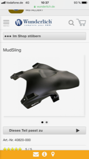

Hat schon jemand Erfahrungen mit dem Mudsling Innenkotflügel von Wunderlich
sieht sehr diskret aus und sollte den gröbsten Schmutz vom Federbein fernhalten

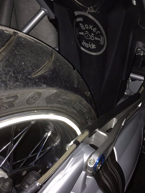

Bin verschiedenen Empfehlungen (insbesondere bezüglich der Wirkung :!: ) gefolgt und habe seit gestern den "Mudsling Innenkotflügel"
von Wunderlich an meiner R 1200 R LC montiert.
Sitzt passgenau und ist relativ unauffällig... :D
Zum Fahren reichte gestern leider die Zeit nicht...

Habe den Mudsling seit 3 Jahren: eine Frechheit, dass so etwas nicht serienmässig geliefert wird.
