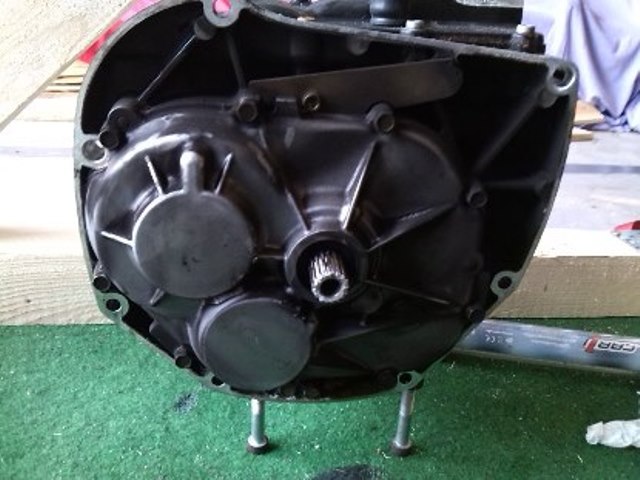

- Beiträge: 113
- Registriert: 6. April 2015, 12:49
- Mopped(s): R1100RT '97
- Wohnort: Krefeld
Re: Kupplungsschaden

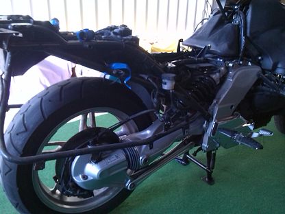

ich überlege aktuell den Motor komplett auszubauen damit ich daran besser arbeiten kann.
Denkt ihr das macht Sinn, und wie viel Arbeit würde es mehr bedeuten?
Ich wäre auch sehr dankbar für Tipps wie ich das motorrad am besten fixieren kann.
Morgen kommen neue Bilder.
Der Antrieb und alles ist schon komplett raus ich muss nun das getriebe ausbauen.
Hallo,Joshua90 hat geschrieben:Hallo zusammen,
ich hab meine vorne mit einem Gurt im Wippständer fixiert und hinten aufgehöngt. Die Brücke die ich aus Alurohren habe kannst Du dir auch aus Kanthölzern machen!
Als ich dann den Rahmen abheben wollte, hab ich mir noch eine Elektroseilwinde gekauft weil man mit der mehr Gefühl hat als mit den Gurten.
https://www.dropbox.com/sc/w7ev0c687vcu ... Knf9NM24_a
Gerd
http://www.reger-net.de
Gerd

...ich hab meine Dicke grad zerlegt. Die Kupplung mach ich auch mit, wenn ich schon nen anderen Motor rein hänge.
@Dieter Siever, nochmal danke für die guten Tips!
Ja, ist durchaus machbar. Man braucht aber eine Garage und wirklich gutes Werkzeug. Mit Sachen aus dem Baumarkt hat man speziell an der Schwinge keine Chance.

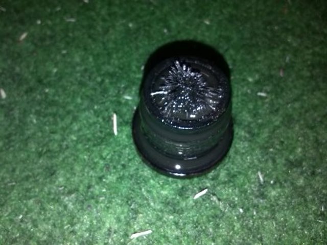

So, nun hab ich die Gewißheit, das Getriebe ist auch noch klar... Lagerschaden. Arrr, ich habs satt!

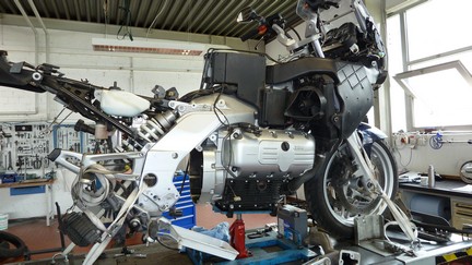

Ich meinte natürlich Schwinge und nicht Schwinde

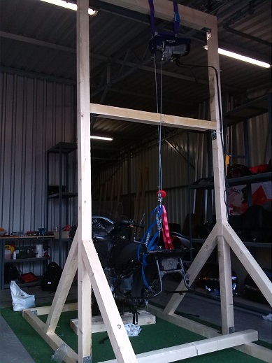

Heute habe ich den ganzen Tag damit verbracht eine Hebevorrichtung zu bauen.
Ich berichte weiter....
- Dieter Siever
- Beiträge: 5681
- Mopped(s): K1200LT 04
- Wohnort: 28197 Bremen
Sieht professionell aus. Zimmermann hättest Du auch werden können.
Sieht gut und stabil aus. Ich hatte die Anweisung Heck anheben anders umgesetzt. Heck mit Steinen abstützen und den Rest runter lassen. Der Effekt ist der geliche aber ohen Holzarbeiten.

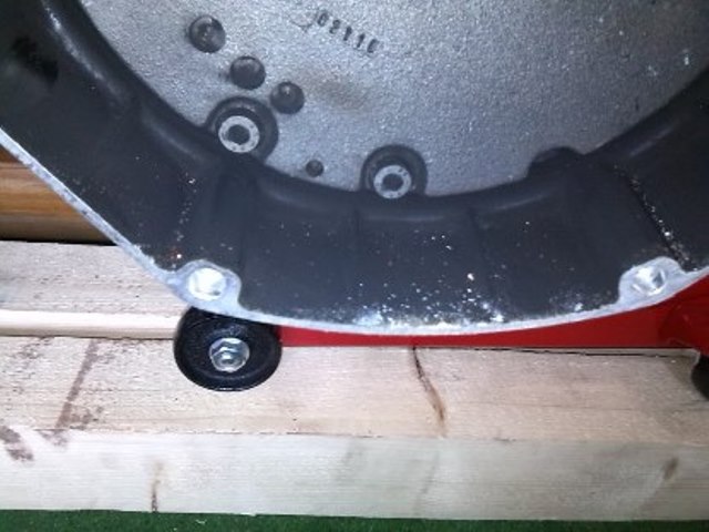

Hi Leute,
ich habe ein riesen Problem.
Ich kann den Motor nicht ablassen bzw. das Heck anheben , da sich das Getriebe auf der rechten Seite an dieser großen silbernen Rahmenplatte festklemmt. Ich habe jetzt schon einen tiefen Kratzer am Getriebe.
Was kann ich tun um den Motor weiter abzulassen?
Ich hoffe Ihr könnt mir helfen!
- gerreg
- Beiträge: 845
- Registriert: 18. Februar 2015, 08:46
- Wohnort: Kulmain
Hallo,Joshua90 hat geschrieben:Hi Leute,
Du musst dazu die vordere rechte Schraube die den Motor am Rahmen befestigt rausziehen, dann kippt der Motor leicht weg. Er ist dann nur mit einer Schraube befestigt. Ich hab die Schraube nachdem ich vorbei war wieder eingebaut und dann weiter hoch geklappt! Hatte ein besseres Gefühl dabei. Am besten noch am Vorderrad zwischen Reifen und Motor ein Brett stellen, weil der WApu Deckel bei maximaler Kippung am Reifen anliegt.
Beim Ablassen hast du dann später sicher auch das Problem das das Getriebe leicht schräg zum Rahmen sitzt, und der Flansch des Rahmens nicht mehr zwischen die Getriebeaufnamen fährt.
Da wieder die Schraube rausnehemn und auf höhe der Benzinschläche rechts zwischen Motorblock und Rahmen zwei Hölzer mit Montiereisen reinlegen und den Motor etwas nach Unten drücken. Dabei dreht er sich und es passt wieder.
Daher bitte den Motor sauber unterbauen, das er in jede richtung etwas rollen oder rutschen kann!
Gerd
Gerd

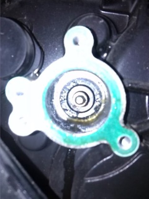

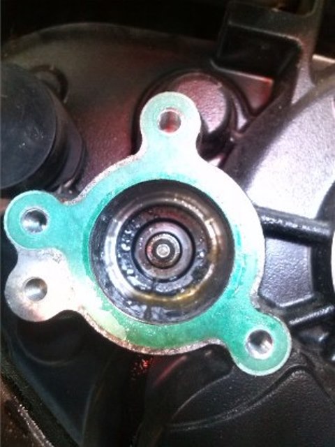

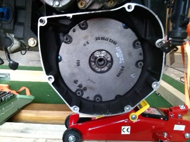

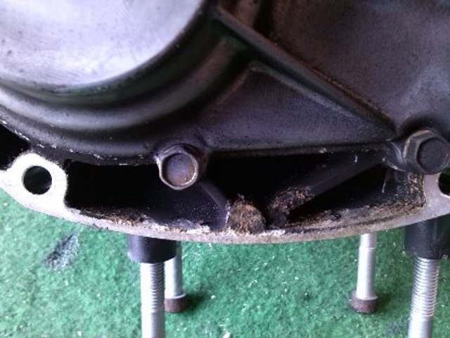

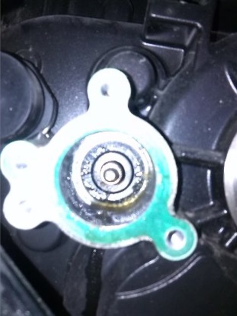

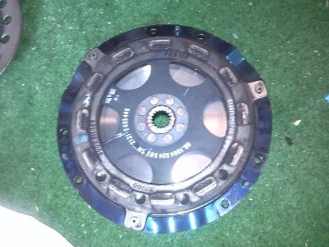

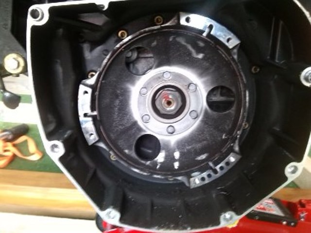

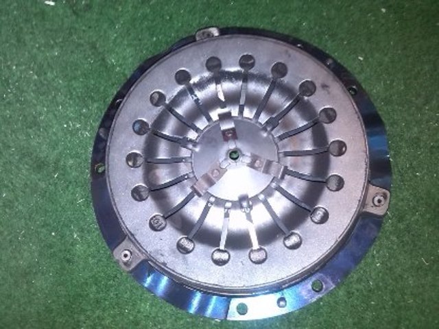

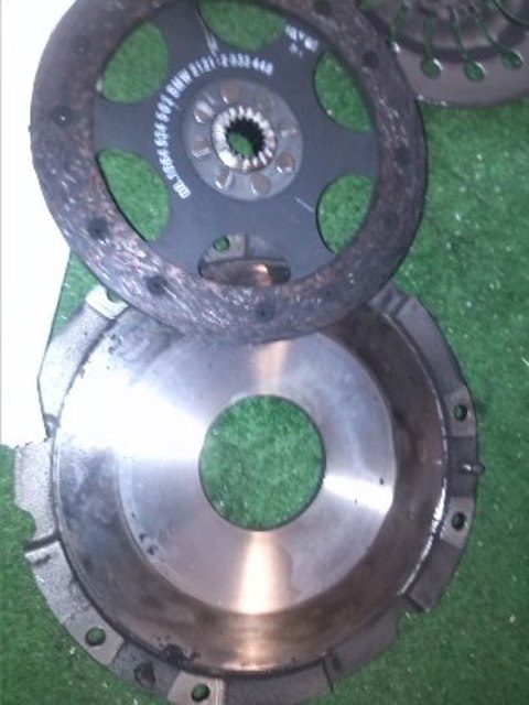

jetzt bin ich auf euch angewiesen.
Ich kann keinen Fehler in der Kupplung erkennen.
Vielleicht seht ihr ja etwas.
