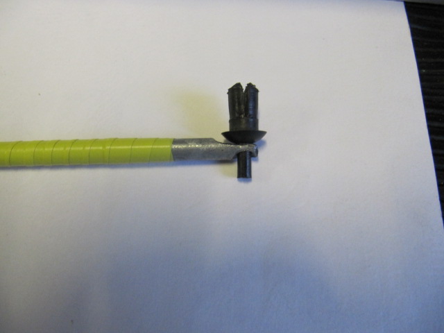

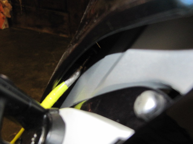

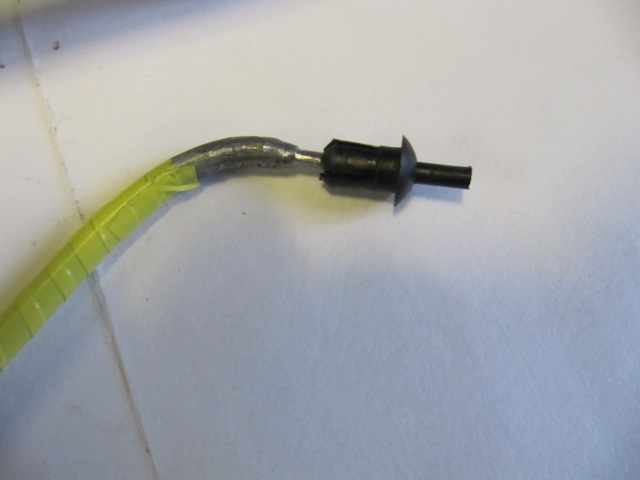

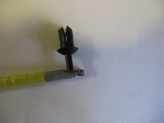

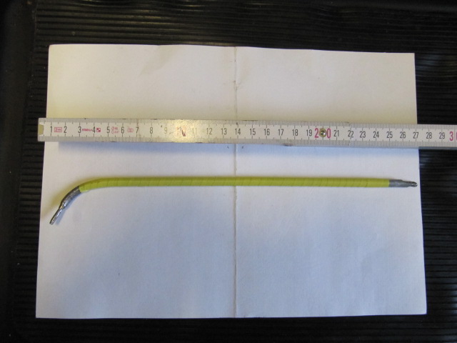

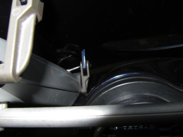

Also ich hab mir was gebastelt, bei mir sieht das so aus:
Schorsch der Dicke Bild

#6 Beitrag von vierk »
und noch mal
nr 014.jpg (67.75 KiB) 531 mal betrachtet
nr 001.jpg (69.85 KiB) 531 mal betrachtet
