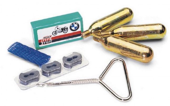

#4 Beitrag von Frank@S » 4. August 2016, 06:10
helmi123 hat geschrieben::) Ich habe ,selbst 2009 beim Holledauer Treffen keine
... SchAiß Hopfennägel .... :evil: :evil:
Leg' Dir ein :arrow: Reifen-Pannenset in den Koffer :!:
Damit kommst Du wenigstens Heim :-)

#8 Beitrag von t3kay » 19. August 2016, 21:18
Ich wusste gar nicht das ein Reifendruckkontrollsystem vor Reifenpannen schützt !
Zu den Flickses habe ich eine kleine Anmerkung ! Ich selber bin leider in den genuß gekommen das auf meiner Sardinientour dieses Jahr nutzen zu müßen. So 2 Std vor Fährabfahrt und 20km vn der Fähre weg kommt das echt gut !
Nur reichen 3 von den Kohlensäureflaschen nie aus. Wenn man Pech hat - so wie ich - dann findet man das Loch erstmal nicht. Im Idealenfall ist ne Schaube drin , nenn Spann oder was weis ich. Dann ist alles klar. Aber wehe wenn nicht ! 6 Flaschen ist das mindeste was man haben muss. eine Flasche macht gut 0.6bar. Und wenn man in der Pampa ist, dann ist evtl die nächste Tanke weit weit weg. So wie bei mir und es war Samstag 16.00 Uhr und alle Tanken hatten zu. Herzlichen Glückwunsch sach ich da nur.
Gruß Kay

#9 Beitrag von Frank@S » 22. August 2016, 15:51
1.) niemand hindert Dich daran 2 Sets in den Koffer zu packen
2.) auf Sardinien mit platten Reifen ohne Flickzeug liegen zu bleiben, ist auch nix
:arrow: lieber mit 1,5 bar im Reifen langsam fahren, als gar nicht fahren :idea:

#10 Beitrag von t3kay » 2. September 2016, 15:31
zu 1) niemand. Sollte nur ein Tip sein. Weil wäre mein Freund nicht da gewesen dann wäre ich echt am ****** gewesen. Denn mit 0,65bar is fahren schlecht!
zu 2) stimmt ! Nur kommste dann - wie bei uns - erst Mittwochs weg- Das war keine Option !
Du hast keine 1,5 bar. Und beim Fahren vulkanisiert das nach. Durch die Reibungswärme. bei zuwenig Luft fliegt der Stopfen raus oder wir undicht. Auch keine Option.
Gruß Kay
