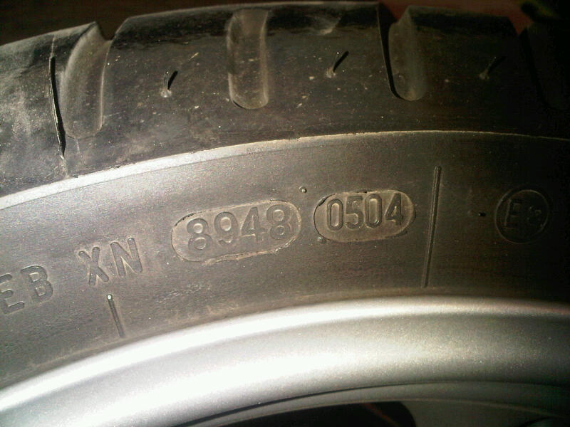

Hallo Zusammen,
der Verkäufer meiner "neuen, gebrauchten" K sagte mir, er habe den Hinterreifen im letzten Jahr neu aufziehen lassen. Das Profil spricht auch sehr dafür (siehe Bild- die Seiten sind noch gar nicht mit Asphalt in Kontakt gewesen. Da sind sogar noch die "Prüduktionsnüppsis" dran!). Ich weiß auch aus eigenem Erleben überhaupt nicht, wie der Reifen haftet. Außer einer kleinen Probefahrt, hatte ich winterbedingt noch keine Gelegenheit es zu testen.
Aber der Stempel mit dem Produktionsdatum macht mir Sorgen. Wie alt ist das Gummi, und wie liest man diese kryptischen Zahlenreihen?
Und ganz nebenbei, taugt der Metzeler ME Z4 für die K?

mal ne Frage: ist das die DOT Nr.? Fängt doch immer mit : DOT an und dann die Nr.
Daran kannst du das Produktions Datum ablesen.

"0504" steht im Prinzip für die KW 5 im Jahr 2004. Hat also schon ein par Jahre auf dem Buckel
Das mit der Montage mag ja durchaus richtig sein und daß der Reifen neu war auch. Nur lag er da halt schon 7 Jahre irgendwo rum.

...ich habs befürchtet. Nach den 8 Jahren hat der wahrscheinlich "Bobby-Car" Qualitäten, oder?!Handi hat geschrieben:"0504" steht im Prinzip für die KW 5 im Jahr 2004. Hat also schon ein par Jahre auf dem Buckel

Jepp..... Grip ist da kaum noch zu erwarten..... aber dafür dürfte er "ewig" halten........
Zwar ist der Z4 zwar kein schlechter Reifen.... aber nicht nur wegen der DOT von vorgestern, da gibt es inzwischen wesentlich besseres. Diese sollte man nicht ohne Grund bei einer Besichtigung einer "Gebrauchten" auch prüfen.....
Der Gedanke an einen neuen Reifensatz wäre durchaus angebracht.

Naja, der Reifen wird schon halbwegs funktionieren. Zum "Einrollen" würde ich den wohl drauf lassen, sobald Du dich aber sicher fühlst und flotter machen willst, wäre ein neuer Satz Reifen schon anzuraten.
Der Z4, dazu mit 8 Jahren auf dem Buckel ist sicher nix für die flottere Gangart.
Soweit ich "gehört habe", darf ein Händler Reifen nur als "neu" verkaufen wenn sie ein bestimmtes Alter nicht überschritten haben.
Ob das aber wirklich irgendwo verbindlich festgeschrieben steht, würde mich auch selber interessieren!

Leute Frist ist 5 Jahre.
Und zum Einrollen taugt der erst recht nicht weil die ersten Rutscher und schon ist er Verunsichert, also Tauschen.

Also Bobbycarreifen sind doch gar nicht so schlecht .... Duck und weg. ne, im Ernst: sofort tauschen.
Gruß Pumpe

Moin,elbstein hat geschrieben:mal ne Frage: ist das die DOT Nr.? Fängt doch immer mit : DOT an und dann die Nr.
zur Aufklärung:
DOT heißt Department of Transportation (Verkehrsministerium)
und heißt nichts anderes als das der Reifen amerikanischen und kanadischen Standards entspricht.
BTW, den ollen Schluffen würd ich auch entsorgen!

Der Reifen ist am 8.9.1948 produziert worden.
Das war die Zeit, als Silikon noch nicht erfunden, Kautschuk knapp war und Gummibäume noch im Wohnzimmer standen.
Also dürfte der Reifen vermutlich aus Holz sein und Du kannst ihn ruhigen Gewissens im Kachelofen einheizen...
(...bin ja schon weg ... ->>>>>
