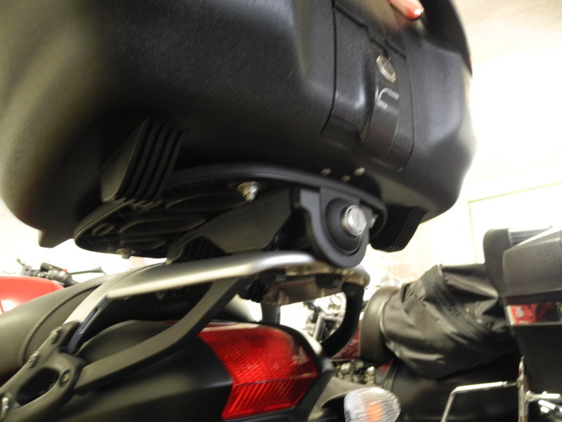

Hallo zusammen,
kann mir jemand sagen, ob man auf die original Trägerplatte von K1200GT EZ 2003 (Teilenummer 465 423 37 145) den Topcase von K1600GTL / K1200RT 2013 montieren kann.
NL-BMW Frankfurter Ring konnte mir das telefonisch nicht beantworten :shock:
Sie würden (da sie es nicht auf Lager haben) eine bestellen aber ich müsste dieses Kaufen ob es passt oder nicht :shock: , da sie es nicht mehr zurückschicken können :?: :?:
Beste Grüße
Zafer

Hallo Musch,
passt nicht :twisted:
ich habe mir die Trägerplatte gekauft habe es dann gesehen, dass es nicht passt.
Jetzt bastle ich mir das um, dass ich meinen Topcase v. GTL drauf bringe.
Topcase aus dem Sortiment Louis, Polo etc. gefällt mir nicht.
Gruß
Zafer

Man kann die Zubehöradapterplatte auch auf den originalen TC-Träger schrauben, dann bleibt beim Abnehmen nichts übrrig, was die Optik stören könnte.

Habe genau die an meiner RS, die Topcase ist mir schon während der Fahrt davongeflogen.

Geht die Verriegelung auf, oder was ist das Problem? Meins sitzt bombenfest.

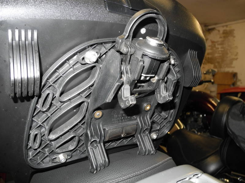

GismoRex hat geschrieben:Geht die Verriegelung auf, oder was ist das Problem? Meins sitzt bombenfest.
LG, Gis
:D
Servus,Nein meins war immer Bombenfest.
Das Problem sind die beiden (Schloß Winkel mit Gummi Auflage) sitzen die nicht richtig in der Führung poppen die auf , beim gegendruck durchs Gesäs ,oder Fahrtwind kann sich das Gewicht nach hinten schieben und die vorderen Zapfen lösen sich aus der Konstruktion.Diese flachen Teile werden ja nur eingeschoben :!: . Also immer schön Kontrolle machen ob die verschlußwinkel auch aufliegen.

Mir fällt noch ein,
die Verschraubung zw. Brücke und Kofferhalter löst sich gern.
Dagegen hilft Schraubensicherung, bei mir tat es dann auch Farbe vom Lackstift auf das Gewinde.

Hmmm... Habe das jetzt im Stand ausprobiert. Gewackelt, nach hinten geschoben, vertikal verschoben. Ist nichts aufgegangen oder ausgehakt. Sitz wirklich gut. Waren die Halter vor dem Abfliegen evt. nicht abgeschlossen?
LG, Gis
@ Peter: Ist nicht verschraubt, was meinst Du?

Verloren habe ich den Topcase trotz dem nicht.
Drinnen waren Ersatz Handschuhe und eine Wasserflasche.
Ich fuhr über einer dickeren schwelle, und die Koffer flog davon.
Konnte an der stelle anhalten, wider montiert, getestet, wenn ich die Koffer nach oben reisse kommt die heraus, an der Stelle die der helmi so gut beschrieben hatte, nach hinten stossen klemmt bombenfest.
Schuldig waren die angerissenen Gummis an den beiden Verschluss Winkeln.
