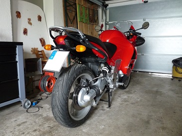

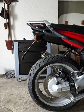

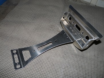

Hallole,
hier mein Umbau Heckteil.
Grüße aus Unterriexingen
Dirk

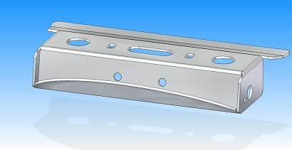

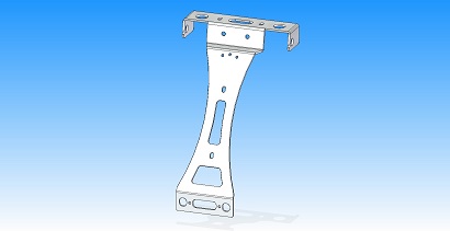

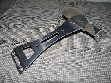

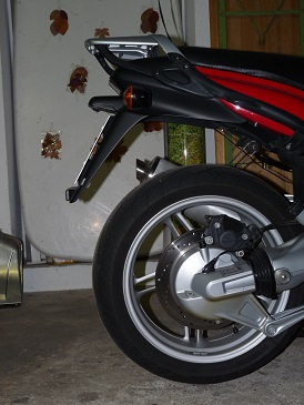

Hier noch Bilder der Einzelteile.
Dirk

Hallole,
hat noch jemand einen Vorschlag?

Das Blech hatte ich auch verbaut. Das Schwingt während der fahrt so extrem das es Risse bekommen hat.
Habe wieder zum Ursprung gewechselt.

Die alten Blinker weg und LED einbauen dann ist alles gutdihoLB hat geschrieben:Hallole,

TP. hat geschrieben:Hallo,
Gruß Tommy
Wo her hattest du denn das Blech? Diese Blechteile, auf den Bildern, sind im Handel nicht erhältlich da ich diese selber konstruiert habe.

Sieht schick aus... Braucht der Kennzeichenhalter kein Prüfzeichen?

die Kennzeichenbeleuchtung braucht ein Prüfzeichen.

Wo hast du das Teil fertigen lassen?
Hast du eine Zeichnung davon?

Hallo CoCo,
da ich die Blechteile selber entworfen habe sind Zeichnungen, 3d-Model und Platinendaten für Blechbearbeitung stanzen und lasern vorhanden.
Ich selber habe die Blechteile nach diesen Daten bei meinen Kunden fertigen lassen.
Vielleicht haben noch weitere Interesse an den Blechteilen.

Kannst du mir DXF Dateien zuschicken?
