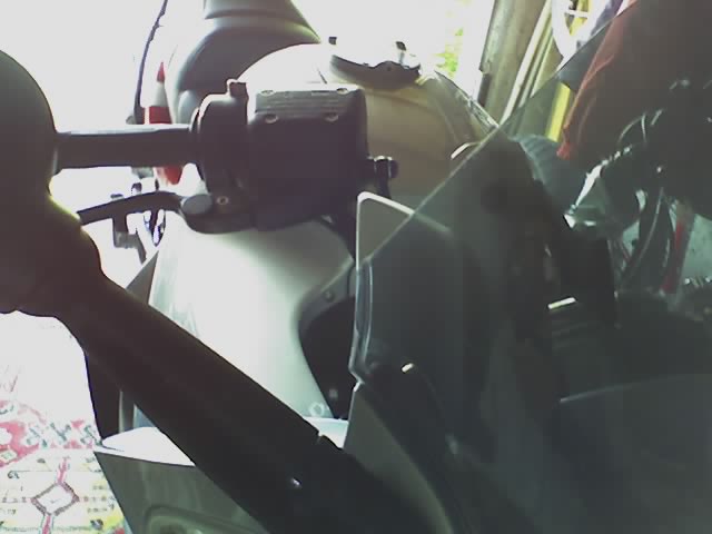

Hi Tom,
also mit abgeschnittener Scheibe ist es um einiges leiser. Allerdings habe ich auch einen Superbikelenker drauf.Ich hab die Scheibe direkt oberhalb der Verkleidung abgeschnitten. Ist kein Hexenwerk: Malerkrepp auf die Scheibe, eine neue kante anzeichnen und dann mit der Stichsäge loslegen.

Re: Gaaaanz kurzes Windschild für K 1200 RS (Bj. '99)
Hallo !
Stell doch mal ein Bild von der kurzen Scheibe ein !
Wie oder mit was hast Du die Kanten der Scheibe bearbeitet?

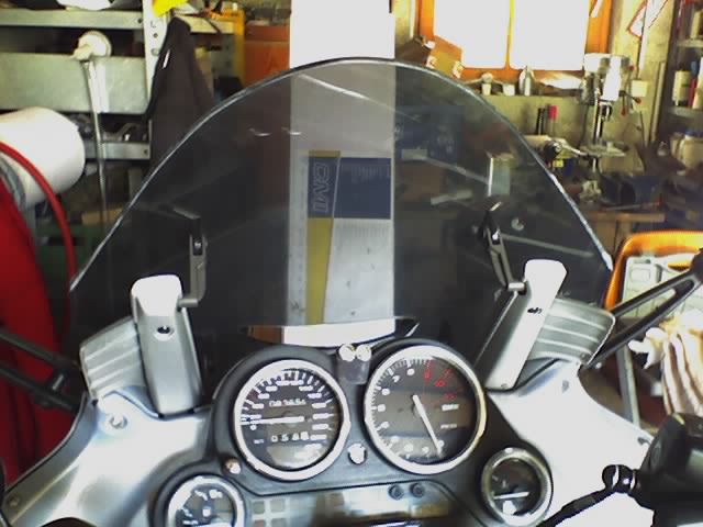

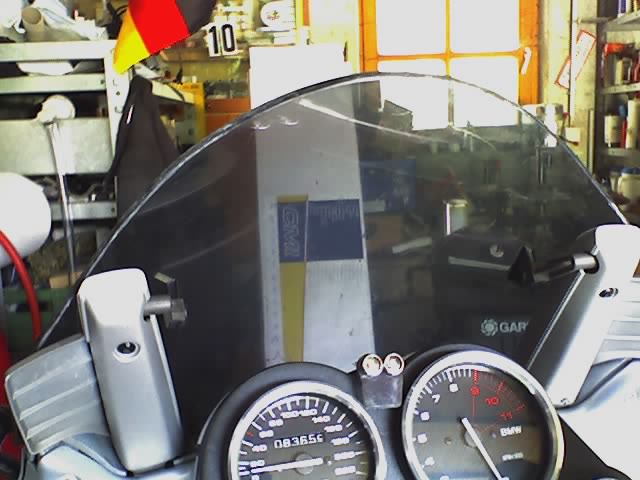

Herbert hat geschrieben: hab ich schon verstanden, dachte da eher an Helmi, der sich nicht an die Originalkontur gehalten hat. Warum auch, ist ja geschmacksache , aber ich glaube bei Helmi waren es andere Gründe - wegen der Form der Scheibe. Gelle Helmi
Ja Herbert, der Bogen lässt den Helm direkt anströmen, der nach unten neigende Bogen geht direkt auf die Schulter, dadurch ist eine leichte Fahrtwind Entlastung gegeben.
Ich merke ,wenn ich krumm auf der K sitze daß der F... Wind wieder Verwirbelung macht

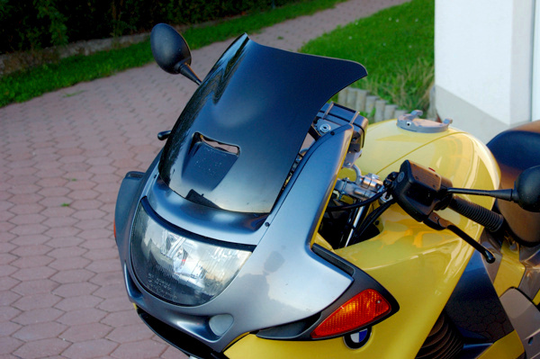

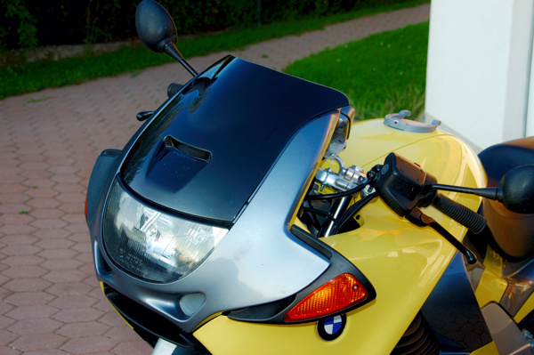

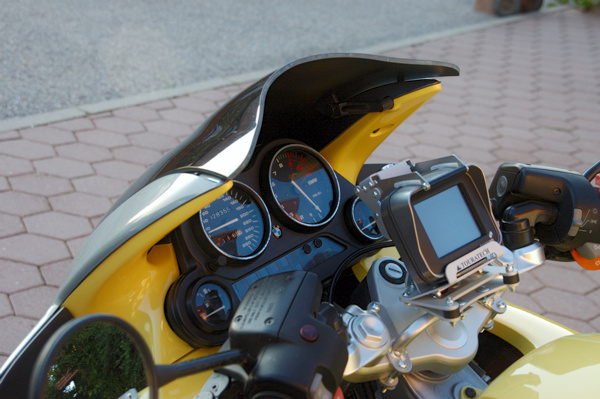

Weil es gewünscht wurde, hier ein paar Bilder der "kurzen schwarzen":
