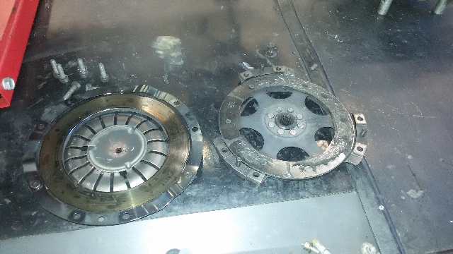

Kurze Rückmeldung:
Es hat sich herausgestellt, dass das Problem ein zerfetzter Kupplungsbelag war.
Der Meister hat sich selbst gewundert, dass ich so lange noch fahren konnte.
Jedenfalls wurde die komplette Kupplung getauscht, was zusammen mit der 70000er Inspektion 1080€ ausgemacht hat.
In den letzten 3000km in Kroatien hat alles wieder einwandfrei funktioniert
