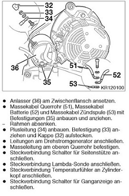

z.Zt. bin ich dabei, an meiner K1200 RS die Kupplung zu wechseln.
Nun bin ich beim Zusammenbau hängen geblieben.
Im Bereich Anlasser/Generator ist ein Kabel, das ich beim Zerlegen leichtsinnigerweise nicht beschriftet habe und es nun nicht mehr zuordnen kann.
Es handelt sich um ein dickes Kabel mit zwei Ösen an den Enden und einem zusätzlichen Abgang, der am Massepunkt am Rahmen verschraubt ist.
Kann mir jemand sagen, wo diese zwei Ösen angeschraubt werden?
(Ich denke, eine gehört unter die Anlasserbefestigung - aber die andere???)

So wie ich das sehe ist es die 51,52 u.53 bin mir da aber nicht ganz sicher.
- Unbenannt.jpg (122.73 KiB) 206 mal betrachtet

das sieht danach aus, richtig. Nr. 53 ist in jedem Fall klar.
Mir erscheint es aber seltsam, die beiden anderen Anschlüsse sind die beiden Enden von einem einzigen Kabel, das dann über einen dritten Anschluss mit dem oberen Querrohr verbunden ist. Was macht es für einen Sinn, zwei Enden eines Kabels (das müssten dann Nr. 51 und 52 sein) zusammen auf einen Kontakt (Befestigung Anlasser) zu führen?

Hallo Helmi,helmi123 hat geschrieben:
Uwe ,mich auch, wird 51 weggelassen kanst es als Weidezaun Takter verwenden, was zusammen gehört soll der Macher nicht Trennen (
2 Batterie Kabel
erklär mir das bitte - wo kommt welches Kabel hin?
K1200RS, VIN ZG22816
Re: Anschlusskabel Lichtmaschine und Anlasser
Der Generator bekommt von der Batterie und dem Anlasser Saft, wenn alles mit Kennzeichnet ist was bleibt dann auf der Zeichnung-Schaltplan noch übrig
51-52-53 Verbinden und auf Anlasser

Hallo Helmi, vielen Dank für Deine Hilfe, das habe ich jetzt so verkabelt, auch wenn es nicht unbedingt logisch isthelmi123 hat geschrieben:51-52-53 Verbinden und auf Anlasser
