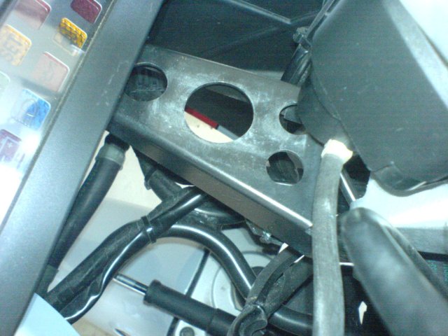

:lol: Servus , abgreifen ist möglich vom Standlicht.
Die Dose passt in die Lochplatte vom Hirschgeweihträger.

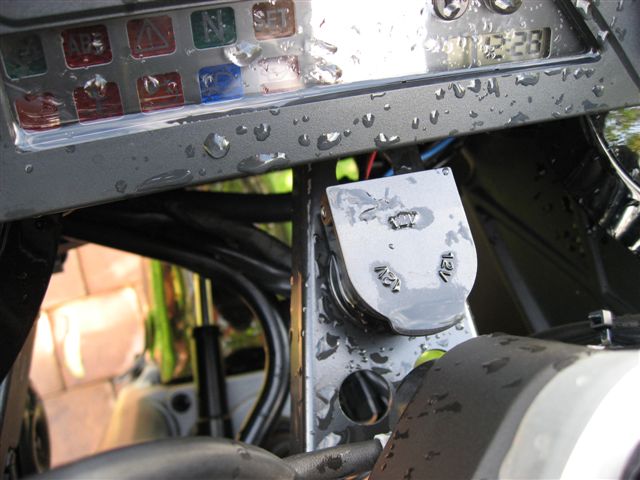

:wink: Leute da wird nix gebohrt :wink:
Ich habe das Loch im Längsträger genutzt.
Nur der Steckertyp ist nicht der Idealste.

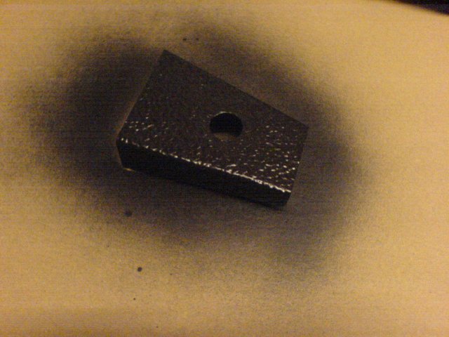

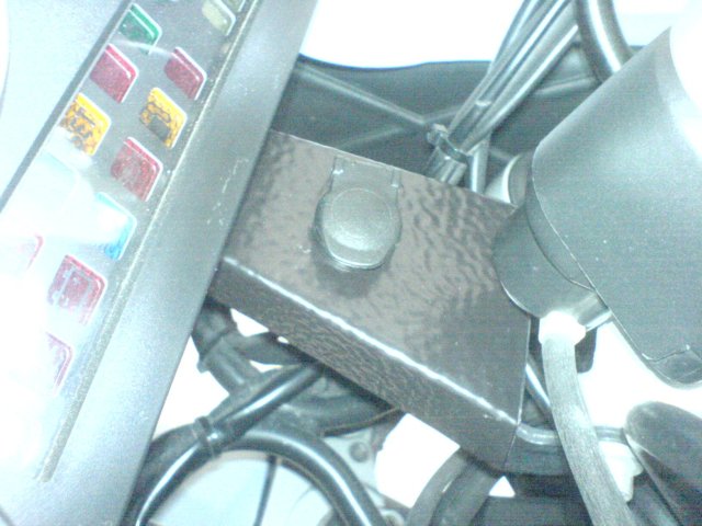

Habe mir für die Strebe ein kleines Blech geschnitten und dort dann die Steckdose auf der Mittelstrebe eingebaut.
Siehe Bilder
Steckdose eingebaut
Steckdose eingebaut
Das Blech
Das Blech
Strebe
Strebe

#9 Beitrag von Thilo »
:wink: nur nicht zu dicht Richtung Lenkkopf :wink:
:wink: Sonst machts knack :wink:

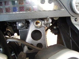

........so könnte es auch aussehen.......
Gruß aus der Nachbarschaft :lol: :wink: :lol: :wink:

habe von Louis die Steckdose, war im Angebot, an der von Bernd gezeigten Stelle eingebaut. Spannung direkt von der Batterie, Kabelverlegung unter dem Tank, Sicherung dazwischen gesetzt und fertig. Danke für die hilfreichen Anregungen.
Hans :idea:

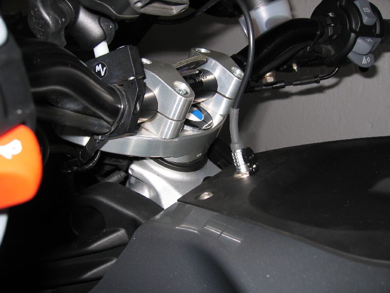

so kann eine Steckverbindung auch aussehen.
Gruß und schönes Wochenende
Kurt
