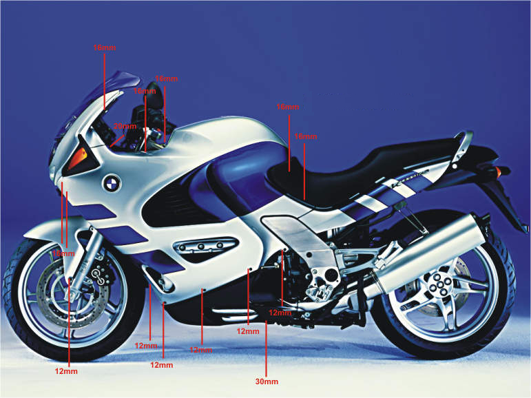

Re: Abbau Seitenverkleidungen
Hallo Peter,bmw peter hat geschrieben: Beim zusammen bauen drauf achten das die Verkleidungschraube die von vorn in Fahrtrichtung links eine kurze ist,
damit der Wasserschlauch nicht zerstört wird.
Du siehst es ist alles ganz einfach.Wenn du ein bisschen übst klappt das in 2x15 Min..
habe mich nach dem Zusammenbau an den Hinweis betr. der Schraubenlänge erinnert und bin nun etwas unsicher....handelt es sich bei der kritischen Schraube um
jene, welche unterhalb des Scheinwerfers (nach Demontage des Luftkanals zum Ölkühler) zugänglich ist? Danke vorab für Deine Hilfe, Grüße Fiffi
- bmw peter
- Beiträge: 3214
- Mopped(s): R1100S
- Wohnort: 31139 Hildesheim
Ist bei mir schon lange her mit der K,
aber ich meine es ist die Schraube vorn/links vom Bugspoiler.
Schraubenbild
Gruß Achim
Schraubenbild
Gruß Achim

Ja Peter hat recht !bmw peter hat geschrieben:.....ich meine es ist die Schraube vorn/links vom Bugspoiler.
Wenn diese Schraube zu lang ist, kann sie sich in den dahinter liegenden Wasserschlauch eindrücken !

Es ist ja im Grunde sehr einfach.
Da wo die Schrauben nur durch die einlagige Verkleidung gehen, gehören die Kurzen (12) hin.
Da wo die Schrauben durch zweilagige Verkleidung geht, gehören die Längeren (16) hin.
Einzige Ausnahmen, die Untere/Hintere unter dem Spoiler (30) und die zur Frontmaske (20).

hallo Achim.Achim1958 hat geschrieben:Hi,
Schraubenbild
Gruß Achim
Danke für das Bild. Gleich ausgedruckt und abgeheftet.
Viele Grüße, Wolfgang

Stimmt. Aber nun bin ich etwas verwirrt, die Angaben stimmen nicht überein.Insel-Tom hat geschrieben:Da ist auch ein Bild in unser Wiki zu finden
Werde mich an den Tip von BMW Peter halten.

elbstein hat geschrieben: Stimmt. Aber nun bin ich etwas verwirrt, die Angaben stimmen nicht überein.
